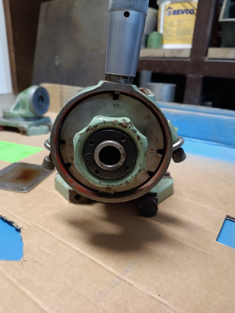

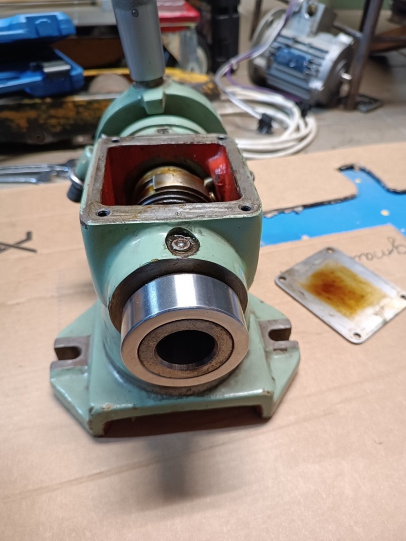

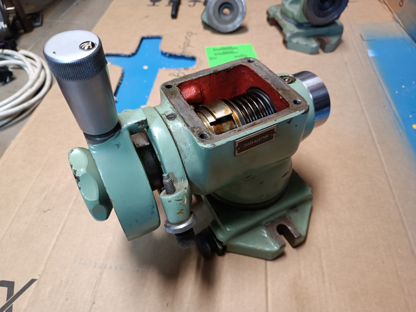

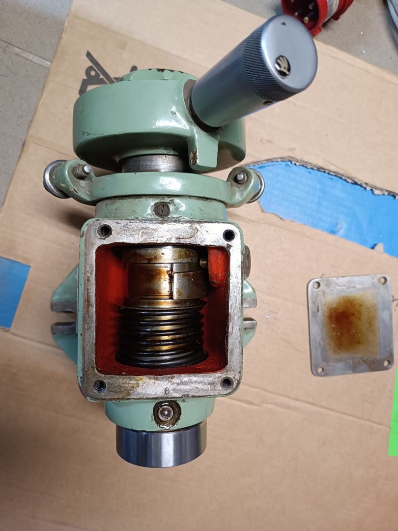

              Érdeklődnék hogy valaki tudja e pontosan hogyan kell használni egy ilyen fúróélezőt.

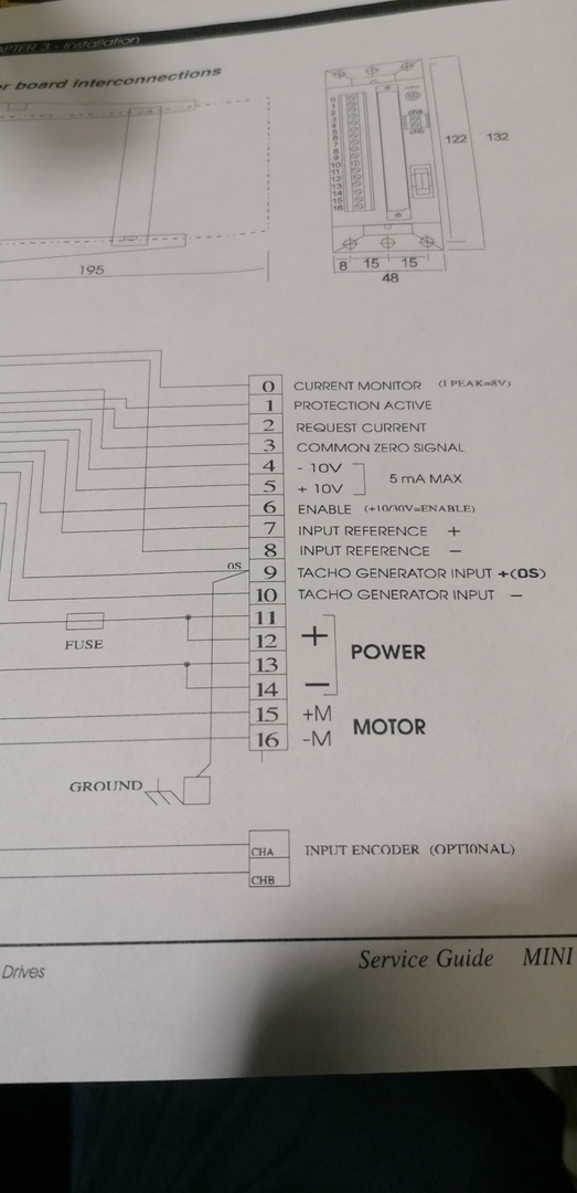

Üdv,Segítséget szeretnék kérni.Van egy DC sevo hajtású esztergám,Axor miniSpeed 60 sevodrive-val.Elromlott a saját mágneses kefés enkódere és lecerélném egy 5-30V optikai enkóderre.Hogyan kell bekötnöm?
Az nem encoder hanem tachogenerátor.
Ha szénkefés akkor DC.
Gyakorlatilag örök élet szokott lenni, esetleg ha nagyon sokat ment max. kefe baja lehet.
Encoderrel kiváltani elég nyügös.
Adja magát: A két ütköző között forgatva a tengelyt az a ferde pálya miatt a rugó ellenében előre hátra csúszik. Így egy spirál felületet másol a fúró élére. Azután valahogy átforgatod a fúrót a másik élhez, de nem látszik hogy van e valami egyszerű 2..4-es osztási lehetőség a szerkezeten.
Hátul a rögzítőnél látszik az osztási lehetőséghez a fokbeosztás..igaz nem fojonként..de 2, 3, 4 élhez megvan..

               Így igaz, hátul van osztás 90 és 120 fok.
A kérdés az lenne hogy aki használ ilyet hogyan fogja be a fúrót, mármint a poziciót mert ha beütöm a morsét akkor azt nem tudom finomállítani (ezt még megnézem), a másik pedig hogy pl. egy él köszörüléséhez kell ~40 fok forgatás. Ez alatt előretol ~5mm, ami jó lehet mondjuk egy 25 ös fúrónál, de egy 3as fúrónál el is fogyott a fúró harmada. :-)
Így igaz, én pedig vaksi vagyok.
Szerintem a fúrókat patronnal foghatták be. Finom állítani nem kell hiszen mindegy hogy a spirál felület melyik részét használod. Átfordítani pedig a reteszek alapján pontosan tudod. Az hogy a köszörült felület milyen meredekségű, hmm nem tudom hogyan lehet itt állítani. Láttam olyan kivitelt ahol a lejtős sablon kívül volt és csavar lazítása után meredekebbre vagy laposabbra lehetett állítani, illetve olyant is ahol több egyszerűen cserélhető lejtős sablon volt a készülékhez.

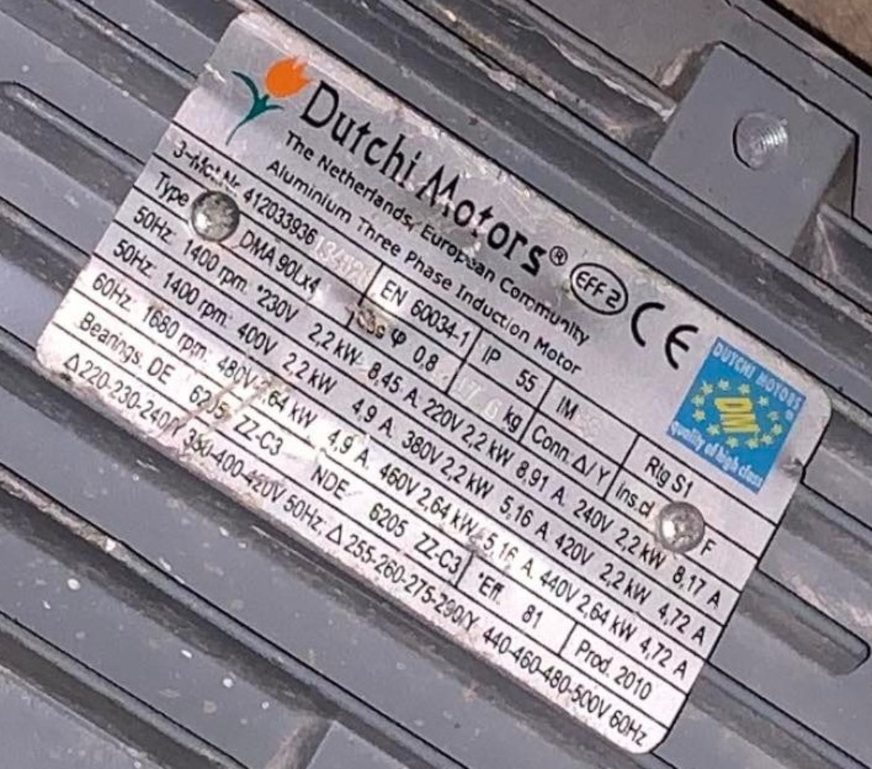

Létezik, hogy ez a motor 3 fázison, és egy fázison is 2,2kW-ot tud?
fakukac
Nem !
Ugyanis nem egyfázisú motor !
Hol látsz arra utalást, hogy ez a motor egy fázisról is üzemeltethető???
Három fázisú, csillagban 400V, deltában 230V HÁROM FÁZISÚ  táplálást igényel, pl egy 1/3 fázisú frekiváltóról.
