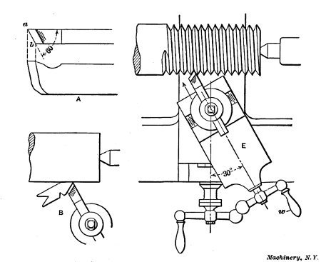

,,késkiemelő szán"
Szeretnék erről pár fotót, ha időd engedi. Köszönettel.

Késkiemelő szán azamit videóban az ember bal kézzel működtet.
