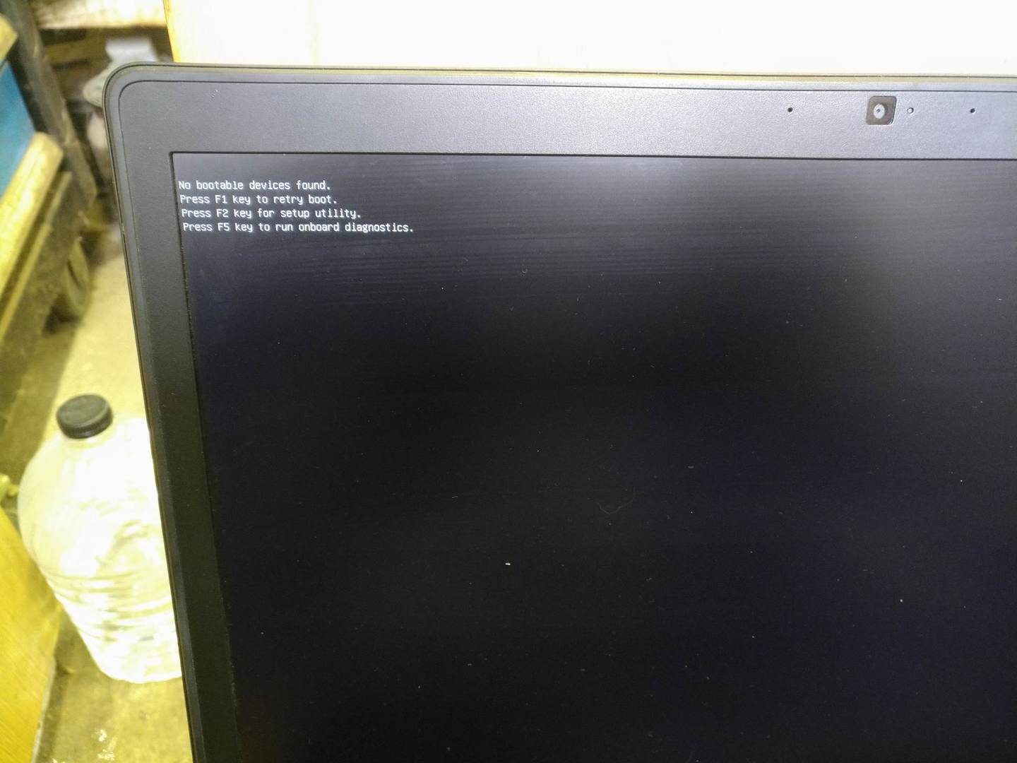

Ferkóka

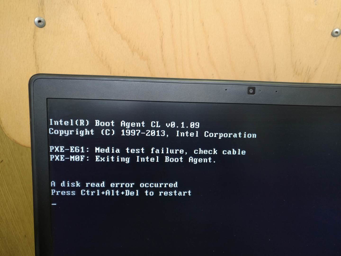

Ha RAID ON -ra állítom, akkor az első kép van, ha a UEFI boot mode is akkor a második kép.
Win10 volt rajt, meg egy csomó adatom sajnos.

Hát sajna a lent második kép

Egy dolgot még meg lehet tenni, most láttam az üzeneteket.
A "Boot Sequence" oldalon elsőnek UEFI-re kell állítani, majd hozzá kell adni egy új elemet az "Add boot option" gombbal, megjelenik egy új ablak oda ezek kellenek:
Name:
igazából akármi, de legyen a rend kedvéért Windows Boot Manager
Az alsó mezőbe pedig:
/EFI/BOOT/BOOTX64.EFI
Secure- boot windowsnál jó ha van, ha linux volt rajta ne kapcsold be.
Az Advanced boot options menüben pedig ki kell venni a pipát az "Enable Legacy Boot Options" mellől
a perjelek mind jobbra dőljenek, ha így nem jó lehet hogy bal peres :D Asusnál kellett kézzel írni utoljára az jobbos :D
Beállítás ügyileg pedig:
Sata az legyen AHCI-n, ha hozzá értő állította akkor elsőre az lesz, de amúgy igazából doszt mert NVME SSD van benne annak meg nem számít
(Drives alszekcót még érdemes lehet megnézni, nincs-e kikapcsolva a sata aljzat)
Ha minden jól megy, akkor amint ezt elolvasod be is indul a géped :) [#vigyor]
