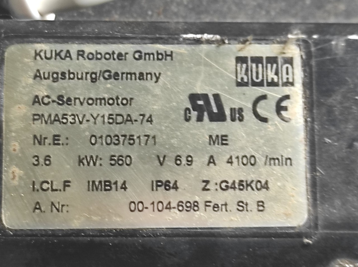

Miki2
Szervusztok!
Kaptam egy ilyen motort:
Mivel nagyon kicsi az esélye annak, hogy egy szervo vezérlőt sikerül venni hozzá, arra gondoltam, hogy egy frekiváltóval megpróbálom életre kelteni.
Kérdésem, hogy egy 3 fázisú 3x400 V-os frekiváltóval szabad-e vagy lehet-e ezt a motort működtetni.
Eszterga főorsó motornak kellene.
Köszönöm a választ.
sarktibsi
Csak pár tipus: yaskawa V1000 , omron Q2 , atv schneidr  61 , 71 , 930 , 950 , Lenze i510 , i550 nekem ezek vannak ( voltak ) mind tudják a szinkron szervó üzemmódot. ( atv 32,320 )
Vector vezérlésű és/vagy encoder/resolver -attól függően mi van a motorban- fogadására alkalmas frekiváltóval elvileg működtethető.
Miki2
Köszönöm a választ, szombaton beszélünk.
Őöö... igazából nekem nincs sok tapasztalatom csak amiket olvasgatok onnan jött ez le, illetve amiket látok gyári megoldásokat azok is encoderesek.
A csak vektoros visszacsatolás nélküli hajtást nekem még sosem sikerült normálisan beállítani.
Mindig ott volt a szinkronból való kiesés vagy épp az indulás problémája.
Esztergánál meg ugye főleg elég tág és szélsőséges a terhelési tartomány.
sarktibsi
Csak olyan frekiváltóval lehet amiben van PM motor vezérlés. A doksiban ez világosan le van irva. Lehet nyilt vagy zárt hurok is. Tény , hogy eggyes gyártóknál az encoder ( rezolver ) kártyát külön kell megrendelni. ( zárt hurok esetén )
A vectoros váltoval is lehet sikereket elérni , de pl: nekem 5 hz alatt már darabosan forog a tengely.
Fontos , hogy a motorról legyen meg minden adat. ( a motoron lévő adat az kevés )
simarex
Ezt a típust lenze servóval lehet hajtani Kukarobotokban van ezen servo motorok,
sarktibsi
Láttad is müködni azt a párositást? Szerinted a motoron pont olyan encoder ( rezolver ) van amit a Lenze ismer? A Lenze 9300-9400 a szerencsés?

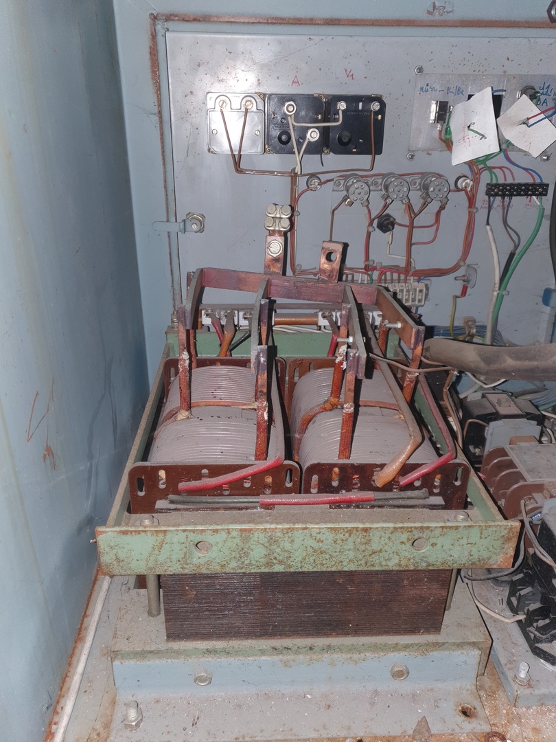

aafn0jhd0
Kedves PSoft,
Egy csoportban ajánlották, hogy forduljak Önhöz a problémám megoldásával.
VEB Elektro fűtőrudas 6 kW-os 1600 'C-os kemencénk vezérlésének a kapcsolásában szeretnék tanácsot kérni. Felújítás alatt áll az eszköz, a vezérlése pedig már nem eredeti módon van. A mágneskapcsolók és a transzformátor kapcsolásánál merültek fel kérdések. Köszönöm szépen előre is!
Én is köszönöm a "bizalmat", de...
Ahogy olvaslak, nekem is merültek fel kérdéseim.
Pld. az, hogy...mi is a kérdés. [#nemtudom]
