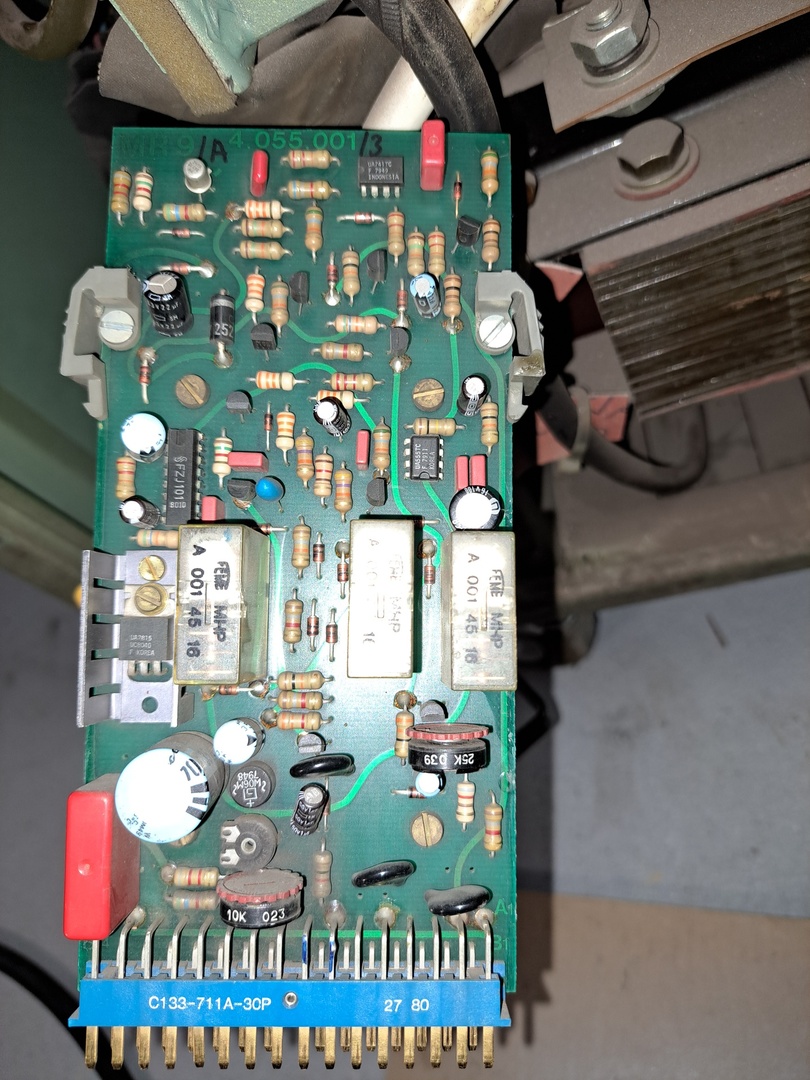

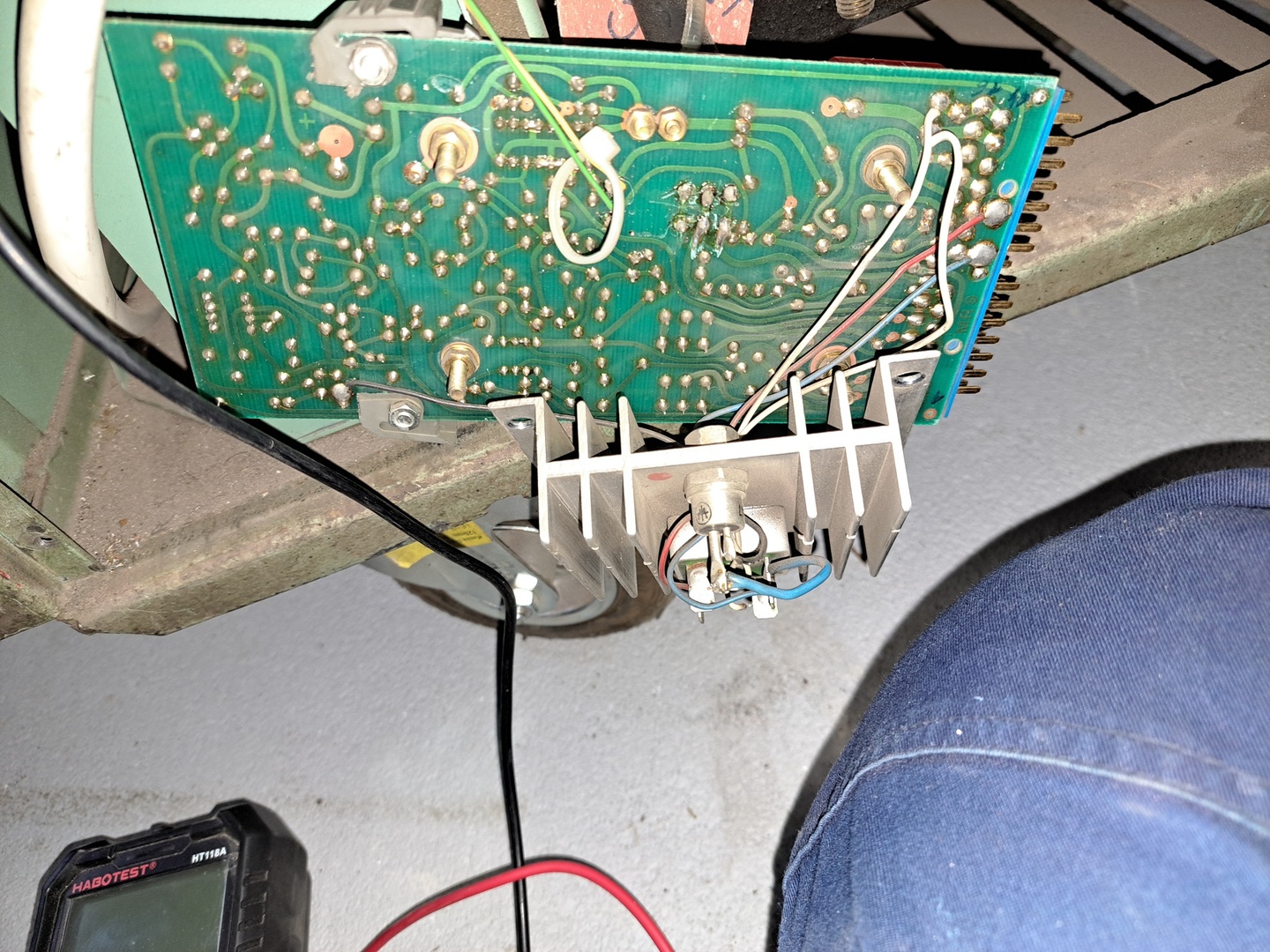

Az egyik barátom megkért, hogy nézzek rá a CO hegesztőjére, mert nem adagolja a hegesztőhuzalt. A gép tipusa: Fronius Compact 250. Egy elég nagy méretű panel van benne, szerintem mindent ez vezérel. A motort megmértem, nem szakadt. Egy nagyobb méretű tirisztor vezérelné, ami egy nagy méretű graetz-től kapja a feszültséget. A tirisztor biztosan jó, mert alatrészteszterrel megnéztem. Ezt egy tranyó vezérelné, az is jó.Teszek fel képet a panelról, hátha valaki megismeri, és tud valamit esetleg a hibalehetőségekről. Sajnos a panel az eredeti helyén nehezen hzzáférhető, annyit sikerült még megmérnem, hogy 42 V körüli feszültséget kap a graaetz.

Az volt, Köszönöm! Egyik vezeték elfáradt és az árnyékoláson lehúzott testre. Mondjuk nem tudom, miért volt szükség a testre ott, de egy idő után valszeg teljesne elszakadt volna...

Szia
Ha jól látom van ott egy 555-ös ic a magyar gépekbe elég sokszor elmegy. Foglalatot szoktak neki tenni és lehet cserélni.

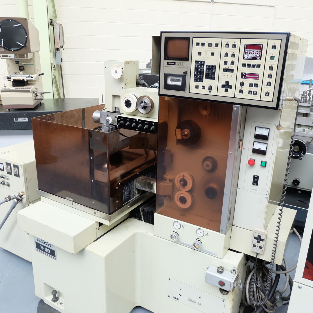

Brudgeport v-3b japax japt-3f huzalszikrához nem akadna valakinek service manual, kapcsolási,bekötési rajz a szervo hajtásokhoz?

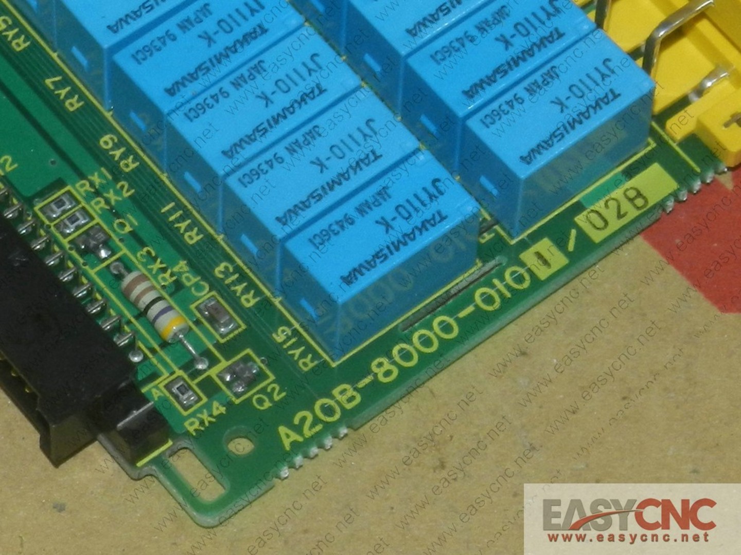

Van egy Fanuc AOR16G relé kártyám, amiből a méréseim szerint nem jön ki a kapcsolt jel, pedig a leden jelzi.
Gondoltam a relé lesz a beteg benne, de nem sikerül beazonosítani, hogy mit tehetnék be helyette.
Az eredeti: a kék színű, TAKAMISAWA JY110-K semmit nem találok róla.

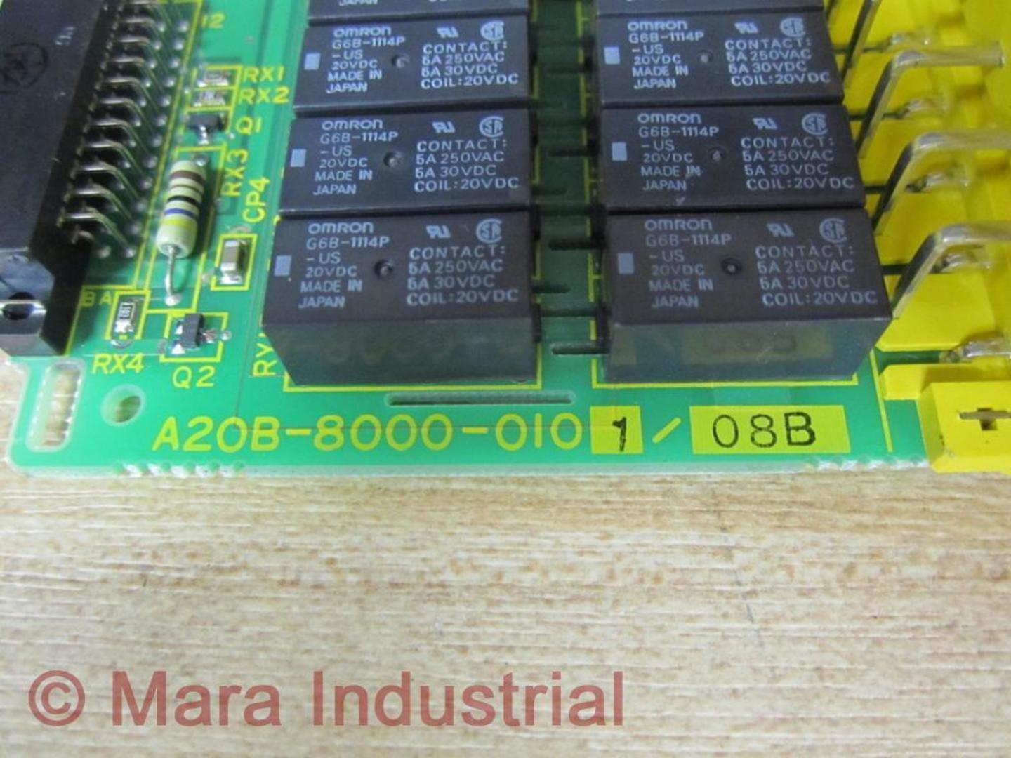

A neten turkálva találtam OMRON G6B-1114P-US 20VDC relével szereltről is képet.
De erről a reléről sem találok semmit.
Esetleg valakinek ötlete, tapasztalata, hogy mivel helyettesíthetem?
Gyanús hogy nem 24VDC-t használ.
onagy
Az oldalán írja a tekercs feszültségét, valszeg 20V-os. Egy 24V-os relével cserélném, ha nem találok dettó ilyent.
O.
nagysam
Köszönöm a választ
Sajnos, az oldalain semmi felirat nincs.
A 24V-ostól azért bizonytalanodtam el, hogy hátha az a célja a 20V-osnak, hogy ha mínuszos a 24V, akkor is stabilan kapcsoljon.
Próbálj meg két vékony vezetéket ráforrasztani a tekercs lábaira és leellenőrizni, hogy jut-e - és ha igen, akkor mekkora feszültség kerül a relére.

Az OMRONR-ról:
OMRON
hirtelen ezt leltem.
Nem fogsz találni 20V reléket, mert ezeket a gyártók egyediben rendelik
és nem kerűlhet kereskedelmi forgalomba.
Mi az ilyeneket 20V-nál 12V DC relével és előtét ellenállással oldjuk meg.
