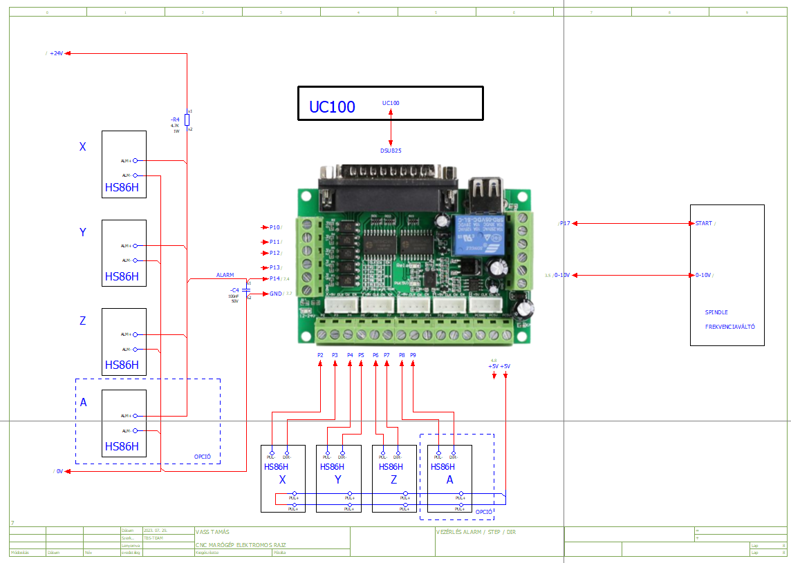

Alarm Uc100 kinai jelosztó.

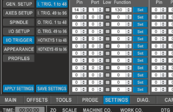

Köszönöm a segítséged!!
Nem rossz, de nem is jó megoldás az input trigger használata hibajelhez, mivel a trigger csak a jelszint megfelelő változására aktiválódik. Hibajel ellenőrzésére inkább a FaultSignals plugin alkalmas. Beállítod az alarm bemenetet és hozzá a stop műveletet. (Tamás kérése alapján stop, én resetet használok ugyanehhez a hibához.) Ha a ciklus el van indítva és aktív a hiba bemenet, akkor stopot fog nyomni. Ha újra ciklus startolsz, akkor megint le fogja lőni, amíg csak a bemenet aktív. Ezzel szemben a trigger az csak a bemenet aktívvá válásakor nyom stopot.

Igen aki írt hozzá Pugin-t [#nevetes1] és halgat róla. [#law]
4 éve, az 1.2111 verzió óta benne van. :)
Szuper örülök neki megnéztem, tetszik, fogom használni.
Jobb későn mint soha.[#integet2]
