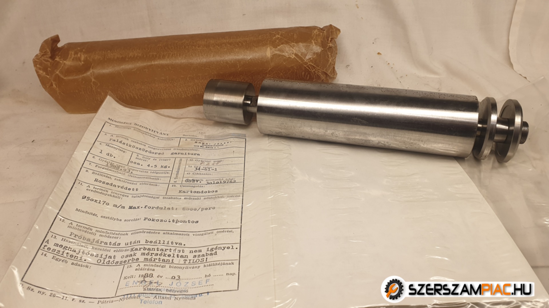

Van itt valami köszörű amin laposszíj van azt mondták azért hogy a főorsót minél precízebb legyen és ne tudjon rezonálni, valami ilyesmi.
A köszörű egység friss beszerzés?
Milyen kialakítású a másik vége ahova a követ rakod?
bundyland
Igen, új. Kúpos vég és arra megy egy belső kúpos felfogó amire 20mm -es furatos kő megy fel.
Ááá... Azt hittem kínai.
De azért köszi.
Motoros
Minden profi köszörű fortunát laposszíjjal hajtanak meg.
Biztos megvan az oka de azt én nem tudnám most levezetni.[#nemtudom]
Motoros
Kb mi akkor egyidősek lehetünk. Gyerekként a magas szalmakazalról ugráltunk le az alacsonyabb kazalra.
Kb 3 métert repültünk....jó volt.
A Hoffer körmös hajtotta,  sok-sok méter szíjjal ha jól emlékszem, de ez nem biztos.
Most, hogy ismert a köszörű tengely, lapos szíjjal kell meghajtani.
