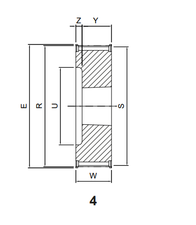

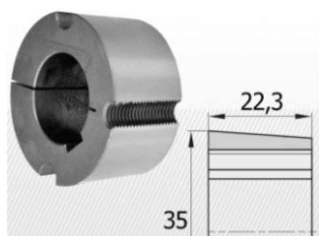

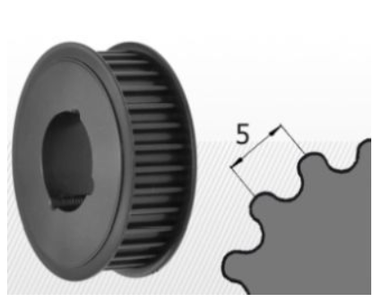

De lehet veszek egy bordás kereket amit kl szorítóval felteszek a mortengelyre, a bordát leesztergálom és ráteszem a z ívet ahogy beszéltük.
Veszel egy HTD5M kupos szoritós bordáskereket:
1db
cikszám:0515036
HTD-5M
Fogszám:036
szélesség:015 + perem
Átmérő: 57,3mm
Kupos szorító: TB 1108
1db
Cikszám:24.111.015
Típus:TB 1108
Tengely átmérő:   15
Az egész meg van 5000.-Ből.
A bordáskereket leesztergálod 50 átmérőre.
Akár kétoldalt lehet vezető peremet is hagyni a laposszíjnak.

Igen köszi, én is erre jutottam, talán inkább htd8m a szélesség miatt.

Az nem lesz jó mert T1108 ig a Z16mm és utánna van a kupos szorító.
És ahoz rövid a tengely.
A felette lévőket meg már nem lehet 50mm külső átmérőre levinni.

Én 1008-ast néztem, de rendelés előtt mindenképpen összenézem , de lehet marad a KL szorító az van is itthom meg alu 40-es vastaglemez is.
