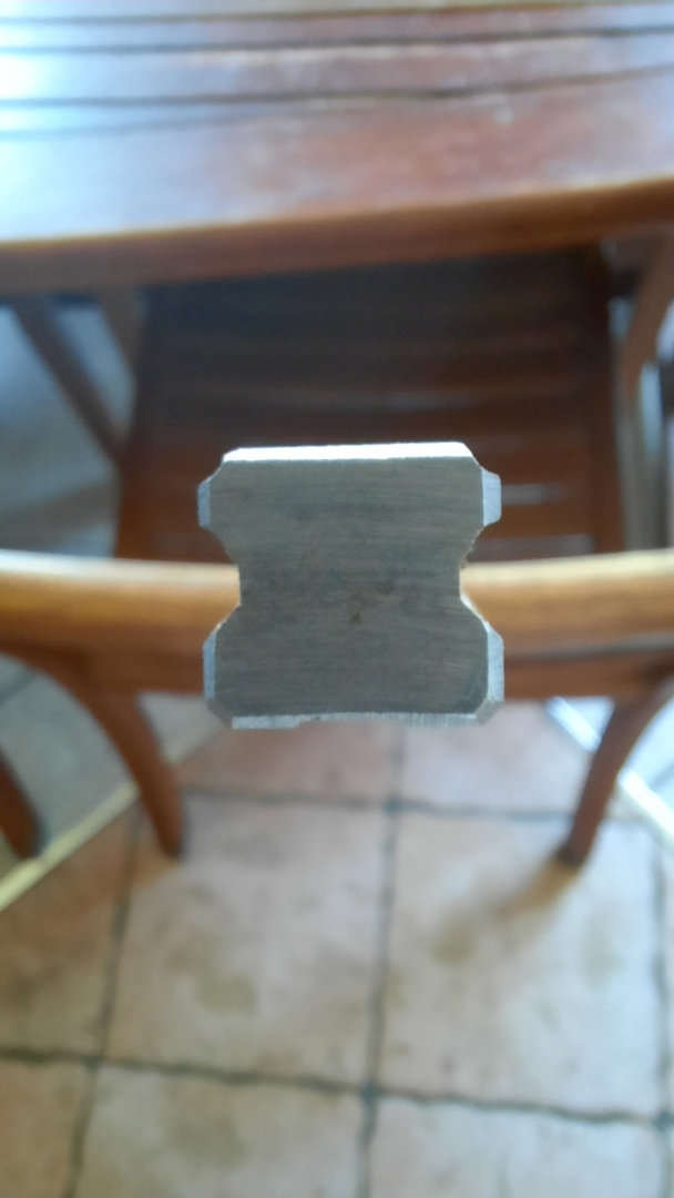

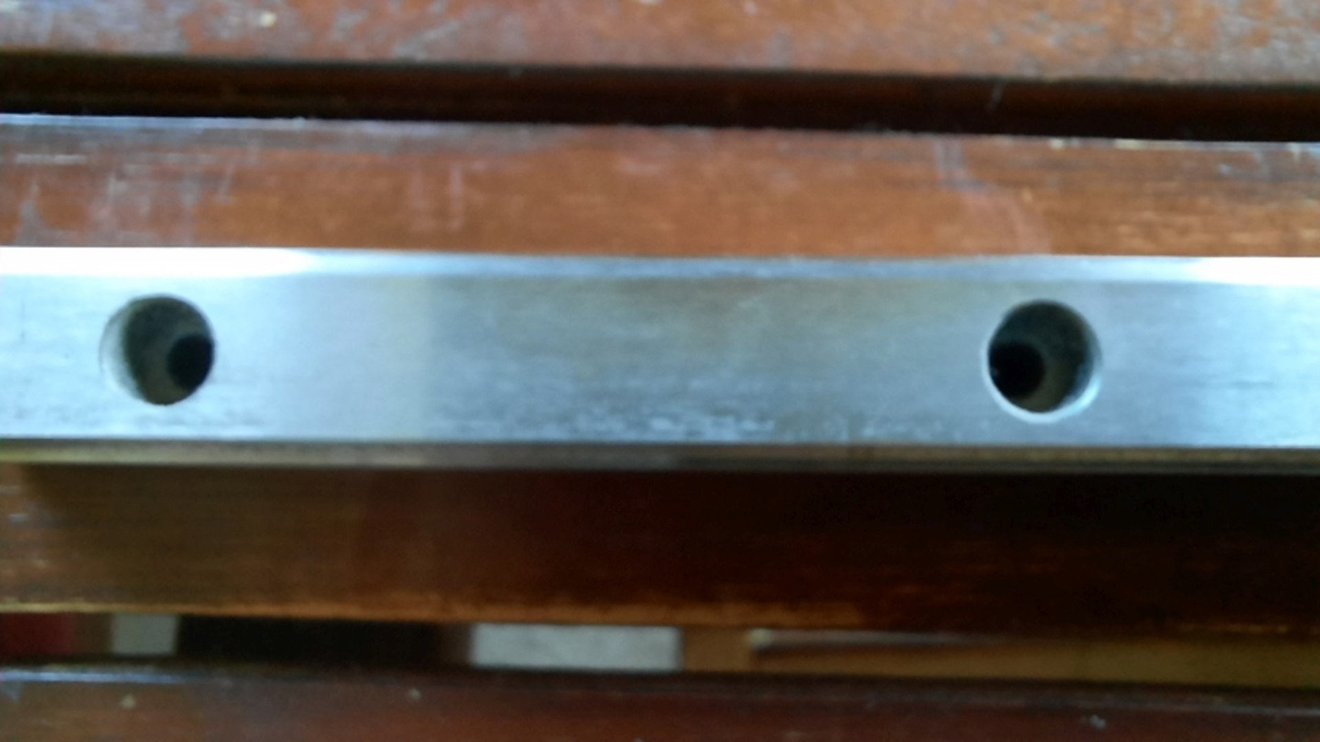

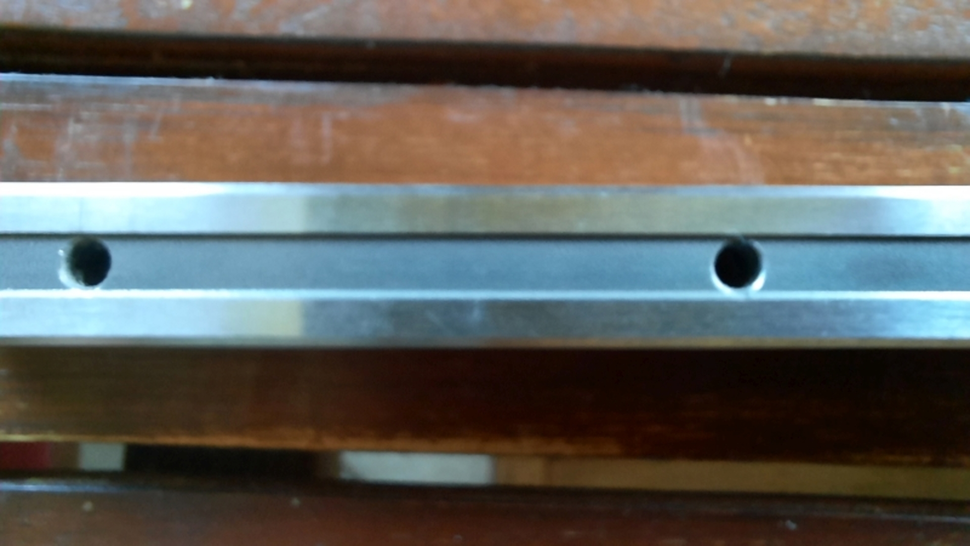

Sziasztok! Egy kis segítség kellene. Találtam egy lineáris vezetéket, viszonylag jó állapotú még vakrozsda sincs rajta. A bánatom az, hogy nincs rajta semmi felirat, így nem tudom beazonosítani és főképp nem tudok kocsit szerezni hozzá. Nézegettem az ismertebb fajtákat (Bosch-Rexroth, THK, TBI, HIWIN stb.) de nem találtam ilyet (vagy csak elkerülte a figyelmemet).
Valakinek van ötlete, milyen lehet?
A szélessége 15 mm, magassága 14 mm. 60 mm-ként van rajta 4,5 mm-es, a csavarfejnek 7,5 mm átmérőjű furat. A teteje sima, az aljának a két szélén köszörült felület van középen "árokkal".
Nem kellett volna messzire menned, hiszen a CNC drive honlapján ott a típus. [#smile] DFH15
Ott épp nem jártam... [#wilting] És be kell valljam, a DFH-ról sem hallottam eddig.
Ja, és természetesen nagyon köszönöm a segítséget! [#worship]
Én sem, egészen addig, míg el nem kezdtem építeni a CNC gépemet. [#awink][#wave]
