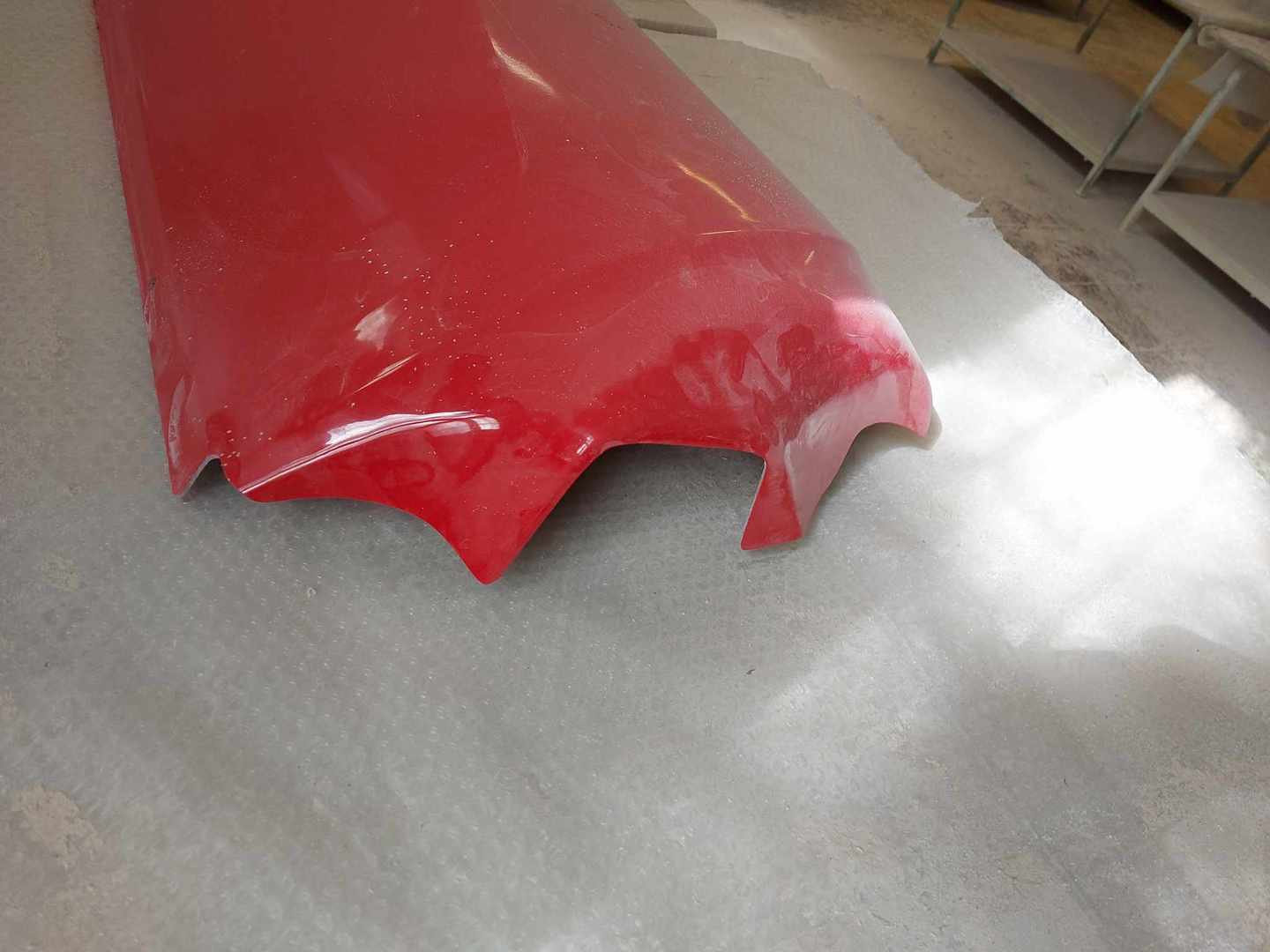

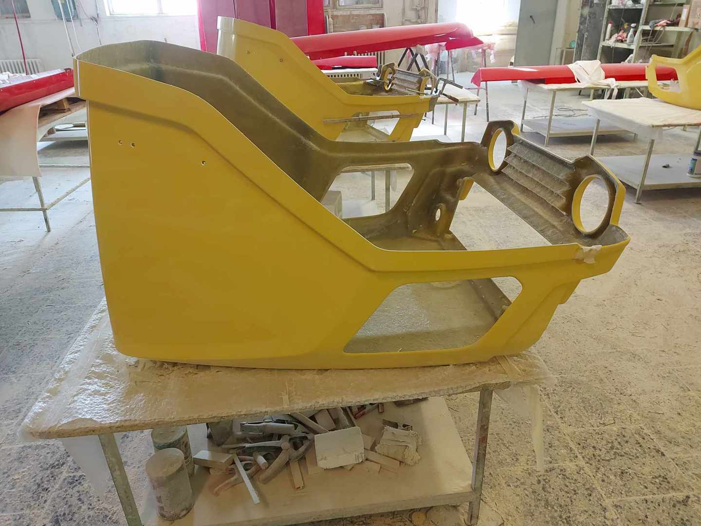

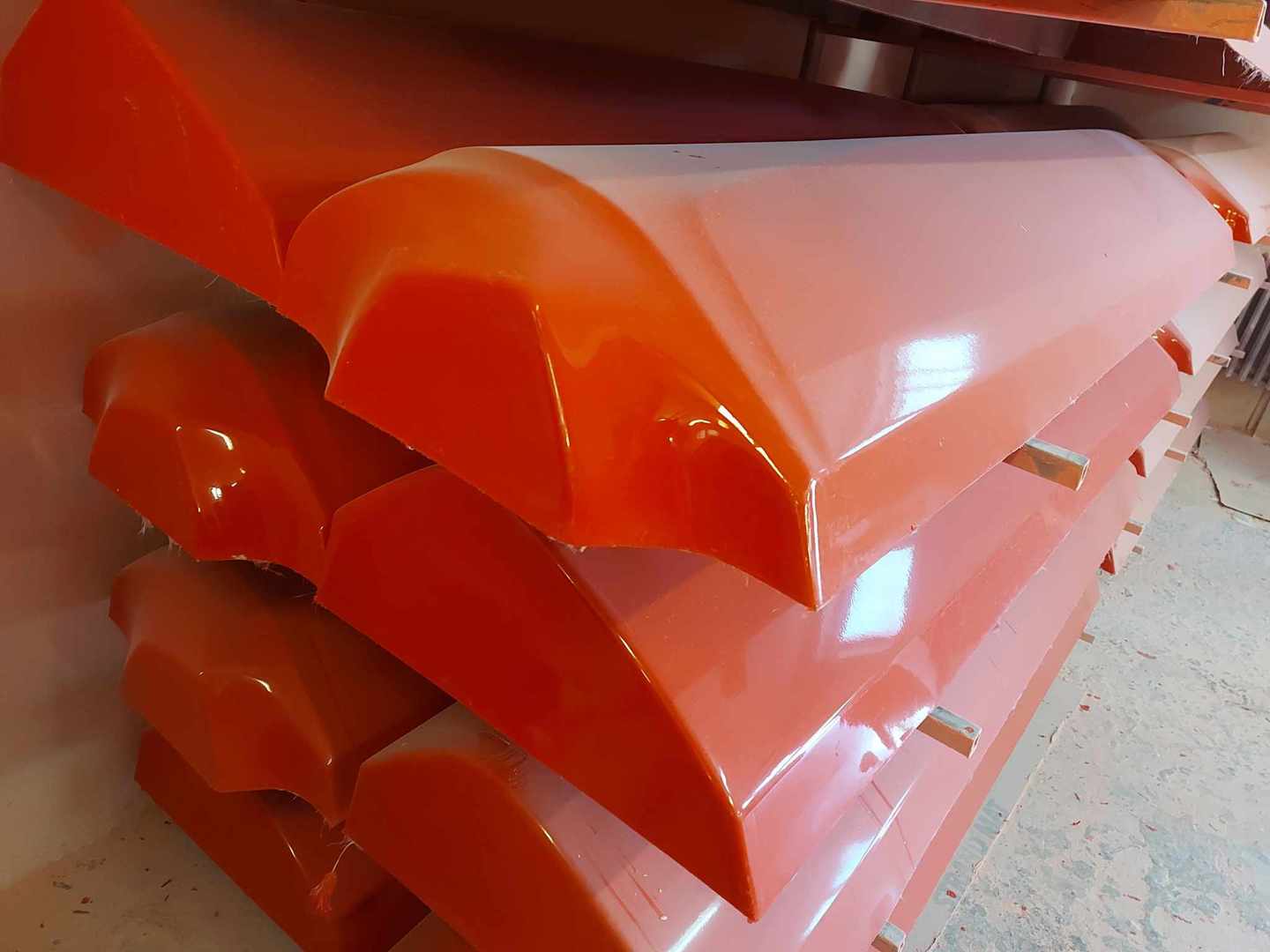

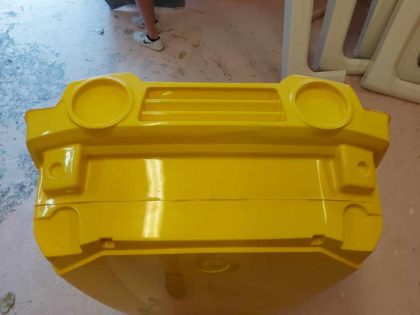

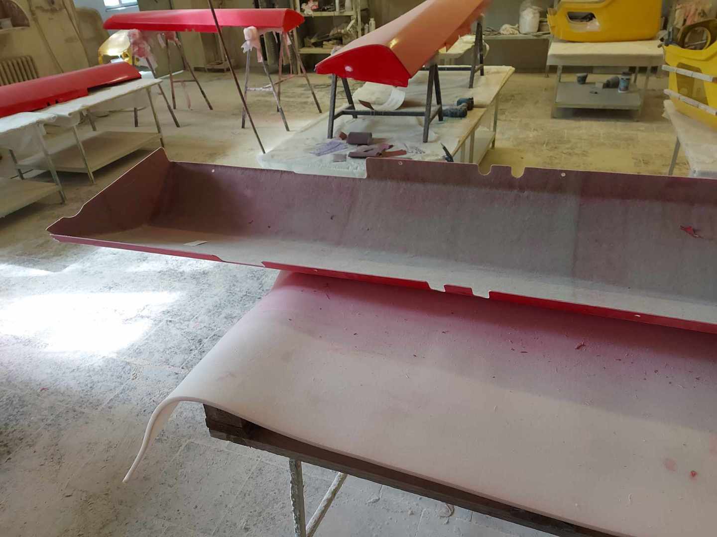

  Üveglaminát félkész termékek méretre szabásához
szeretnénk üzembe helyezni egy robotot. Hogy milyen
márkájút, azt még nem döntöttük el.
  A probléma az, hogy robotokhoz nem ért egyikünk sem.
Én valamit konyítok a cnckhez, idestova 20 éve harcolok
a témában, 3-4 tengelyes famegmunkáló cnc gépekkel.
Nem vágom mekkora a szakadék programozásban, kezelésben.
Ha van vmi DWG, vagy egyéb formátumú rajz, azt hogyan
tudom felhasználni, g-kódot generálni (poszt-processzor)...
Esetleg, ha már van program, hogyan tudom azt változtatni?
Mi a módja és mennyire hatékony "tanítani" "őt"?
Mire kell odafigyelni vásárláskor. . .?
  A megmunkálni kívánt munkadarab mérete változó.
Nem kis darabok. Van nagyobbacska kerti traktor motorház-
tetőtől a 1,5 x 1,5 x 2,5 m-es teknőig, ilyen-olyan...
Maga a forgácsolás egy ATC-s, 3-4 kW-os nagyfrekis
orsóval történne.
  Ezen gondok orvoslására szeretnék találni itt a fórumon
Vkit, aki jártas a témában és hajlandó velem konzultálni.
akár ,,fájdalom díj" ellenében.
  Válaszotokat előre is köszönöm.
                                 Üdv és szép napot, Gyuri
Gyuri
Az Üveglaminát félkész termékek méretre szabásához, megmunkálásához
mezei famegmunkáló gépek elegendők.
Milyen különleges feladatot akarsz vele végrehajtani
amihez pl: 6 tengelyes mozgás kell?
onagy
Vannak CAM szoftverek kifejezetten többtengelyes megmunkálásra robotokhoz, pl RoboDK. Én ezt használtam Nachi robothoz, fiber lézervágó építésekor. Láttam robotra szerelt marómotorral megmunkált xps szobrot ami filmkelléknek készült, ott is RoboDk-t használtak. Rengeteg yt videó van róla, nézz utánna.
O.
hegedűs györgy
Természetesen van  néhány termék, amire egy 3 tengelyes router is megfelel,
de a képeken láthatókhoz vagy hasonló bonyolultságúakhoz,
az sajnos édes kevés.
Gyuri

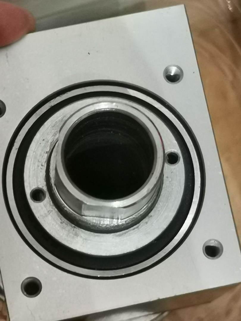

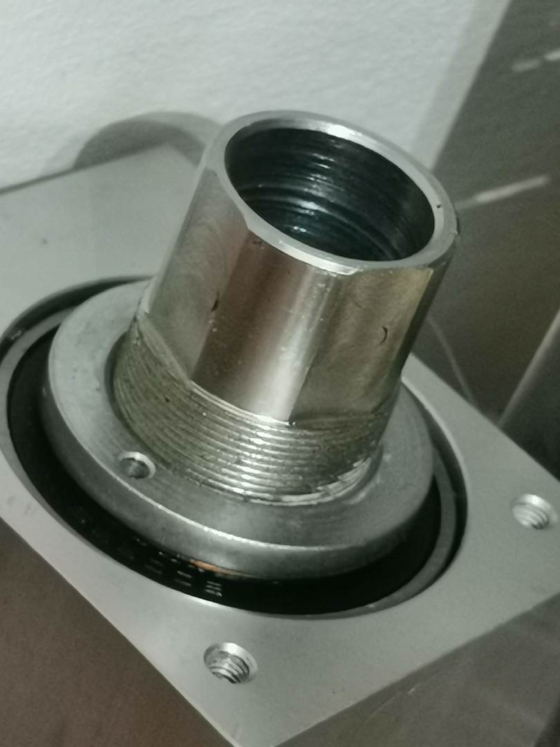

Szeretném szétszedni a 4. tengelyem mert van benne 3 tized ütés, de elakadtam, hogy hogyan kell ezt az elemet leszednem róla.(Arra gyanakszok, hogy be van menet rögzítőzve vagy valami.)
Tudnátok segíteni?
Típusa Vevor 4th axis rotary.
Előre is nagyon szépen köszönöm!

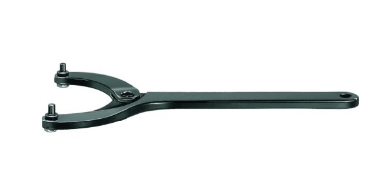

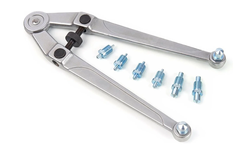

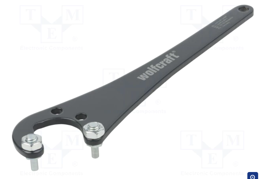

Szerintem az anyat kellene letekerni rola a sarokcsiszolo kulcshoz hasonloval.
Körmös kulcs, vagy készítel egy pár változat:
psydxtreme
Nagyon szépen köszönöm a választ mindenkinek! [#kacsint]
