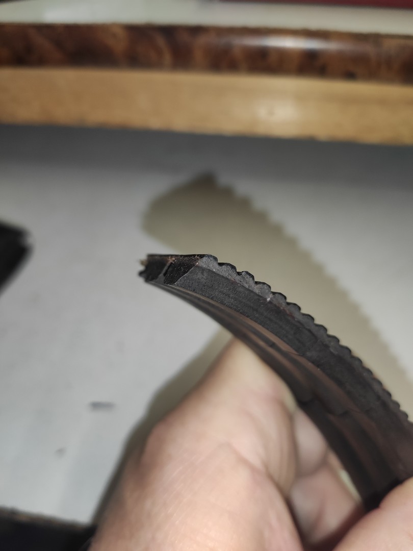

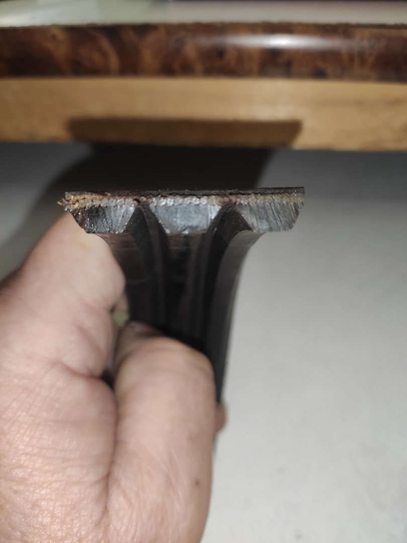

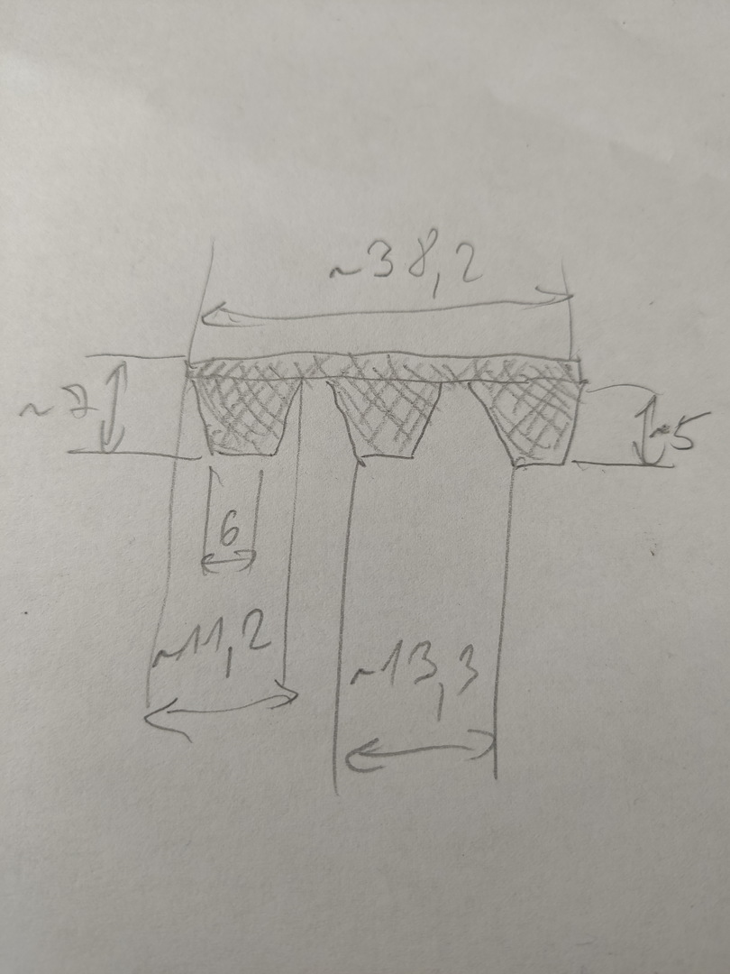

Légszi segítsetek beazonosítani az alábbi skic szerinti átlapolt ékszíjat.
Lehet hogy amerikai szabvány mert egy HURCO BMC30 főorsóhajtásán lakozik.
A hossza kb. 860 mm, de lesz majd pontos méret.

Nem tudom ez segít e , ebben a szíj POLY CHAIN 'GT ' 8M-800-36
, hátha kiindulásnak jó.
https://stonemachinery.com/pdfs/VM1-PLWD.pdf
Sajnos nem, a link már egy sokkal újabb gép alkatrészlistája.
A keresett szij '90 előtti gyártású gép, még ultimax II vezérlővel.

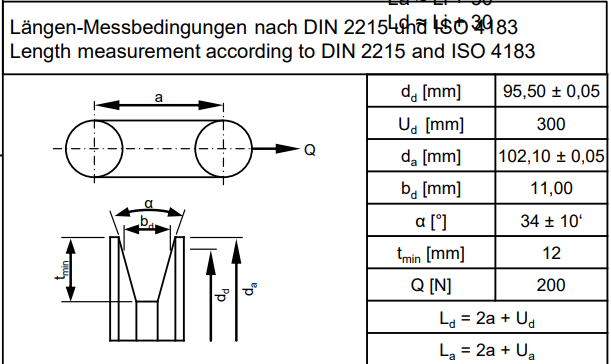

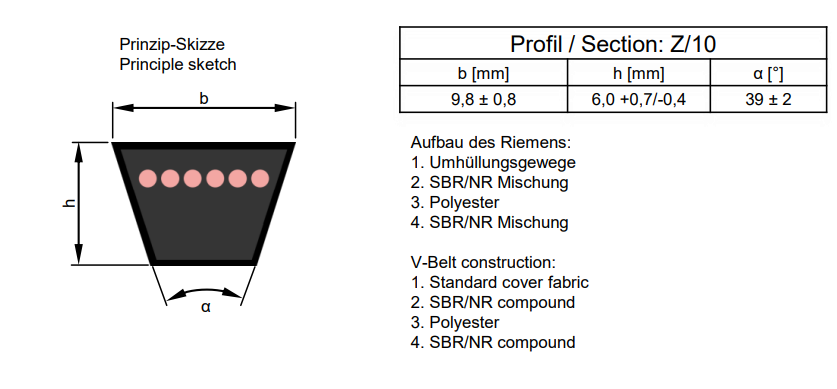

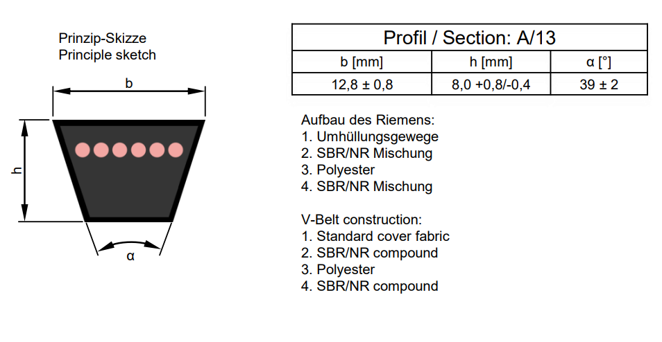

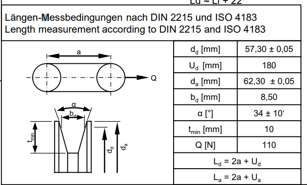

Méretekből A13 profil lehet 1 kép.
Ékszíjpálya méretek 2 kép.
Ha stimmel:
3db sima szíjjal is helyettesíthető.
Nem, nem ez speciálisabb és a méretek sem stimmelnek.
Az erőhordozó szálak egészen kívül vannak és a kis hajlítási rádiusz miatt a külső fele bordázott.
Rendesen tönkre ment.
Mekkora a motor teljesítmény?
Tárcsa kis és nagy átmérő?
Tengelytáv?
Király vagy!
A 11MS lesz az.
