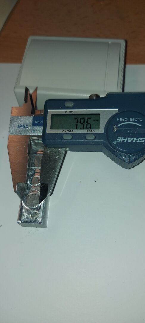

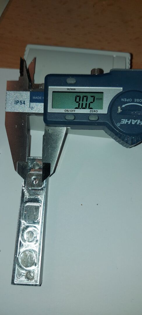

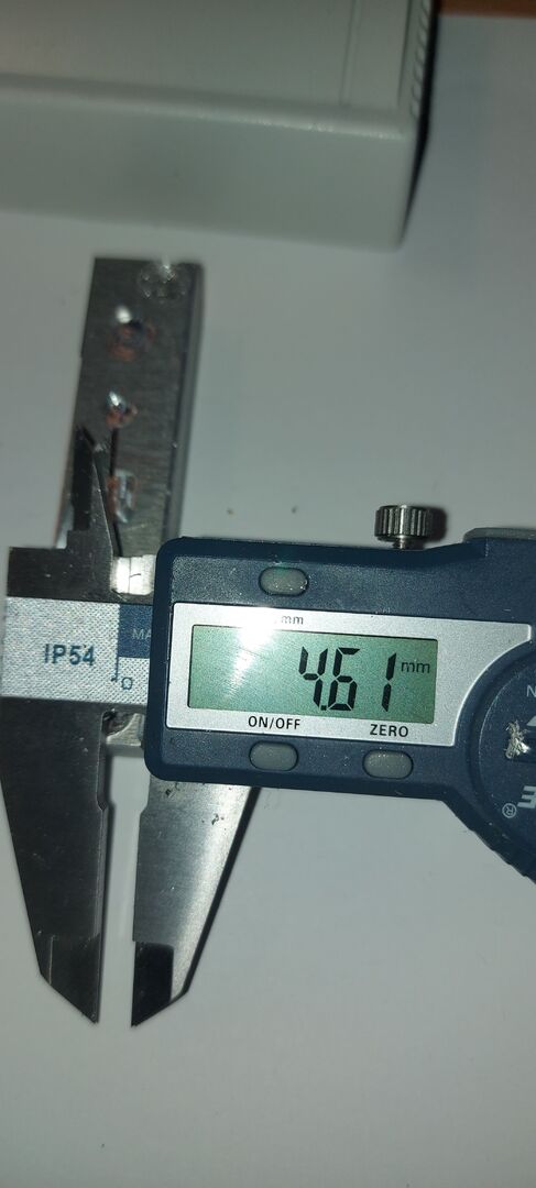

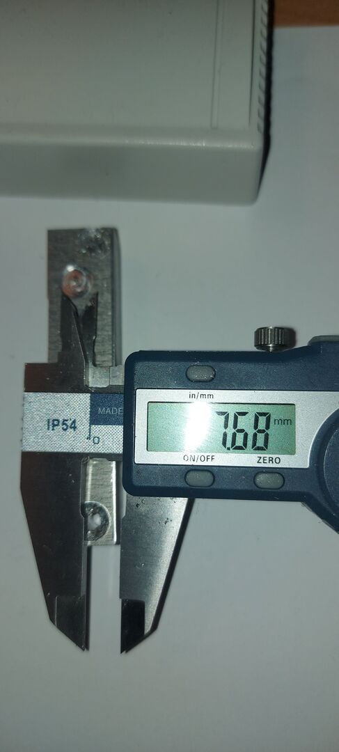

Sziasztok!!
Egy kis segítség kéne..... Nem tudom mi történt a cnc-l,mert valami elálítódott rajta. A marások 2-3 tizeddel kisebbek lettek a mélyítéseknél. Minuszosak lettek a méretek. Eddig semmi gondom nem volt századra pontos volt a gépem,de most............ VCarve desktop 11.5 progival rajzolva és G-Code Arcs(mm) mentéssel dolgoztam Mach3-l. A"z" kordináták ezred pontosak maradtak,a kiemelkedő marások még elég pontosak(századon belül vannak) Nem állítottam a gépen semmit csak 6 éve és eddig semmi gond nem volt."elvileg" nem kotyog a gép sehol mindíg vissza áll a méretre csak kisebbre marja!!!
Ha tudtok valami ötletet azt megköszönném!
Üdv Tóth Gyuri
swghderh5
Bocsánat még  lemaradt,hogy csak műanyagot rezet és alumíniumot marok a géppel.
Ha van a beállításokról ( XML-ről) mentésed akkor azt állísd vissza és teszt.
