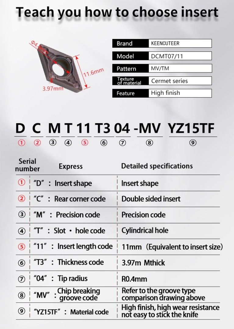

Pl: DCMT 070208-HR SD4125
A kötőjel előtti részt már kapisgálom.
De az azt követő betűk-számok megfejtésével nem boldogulok!
Súgna valaki?

Talán ez segít a megértésbe

Itt van a tegnapi linkhez egy kicsit látványosabb magyarázat, igaz ez is angol, de remélem nem olyan megterhelő, az én olvasatom szerin az első bütükombináció a forma-alak a 2. számok és betűk a méret és él-forgácstörő 3. a bevonatra és megmunkálható anyagra vonatkozik, de ha nem így van valamelyik tanultabb fórumtárs majd helyre teszi a dolgokat

Köszönöm a segítséget mindenkinek!
Ha jól értem akkor az eddig ismeretlen (számomra) részek:
8: forgácstörő horony kialakítása
9: a lapka/bevonat anyaga

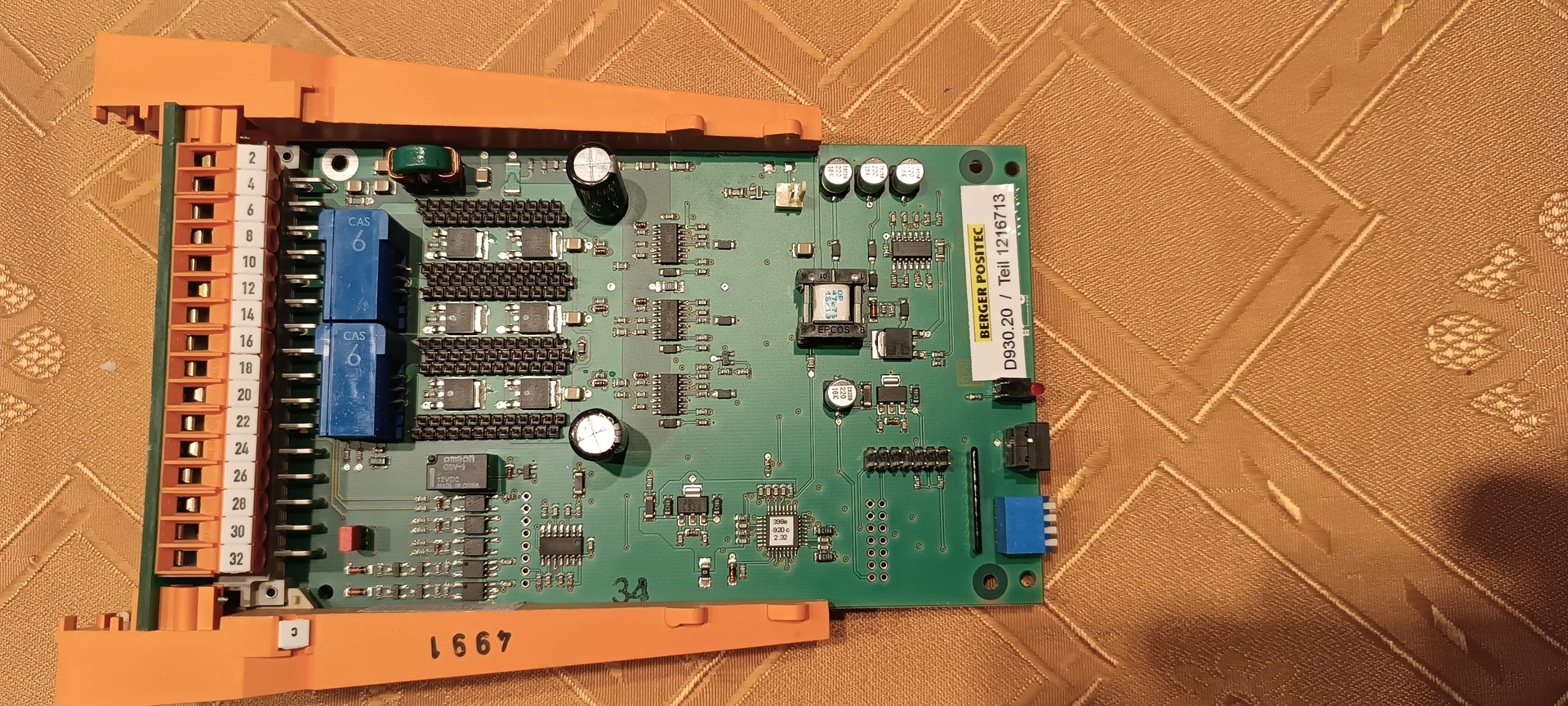

Keresek Berger Lahr D930 léptetőmotor vezérlő kézikőnyvét, vagy bekötésröl egy rajzott.
Köszönöm ez lesz az!
Hogy találtad meg napok óta keresem...
Az első kép olyan mintha tükörképe lenne :)
Ja angol nincs ? :)
Ha valakinek szüksége lenne rá Berger Positec D930 3 fázisú léptetőmotor vezérlő Magyar kézikönyv: https://drive.google.com/file/d/11PVwd4rVTivSOmZ82gpKZ_875deongvg/view?usp=sharing
