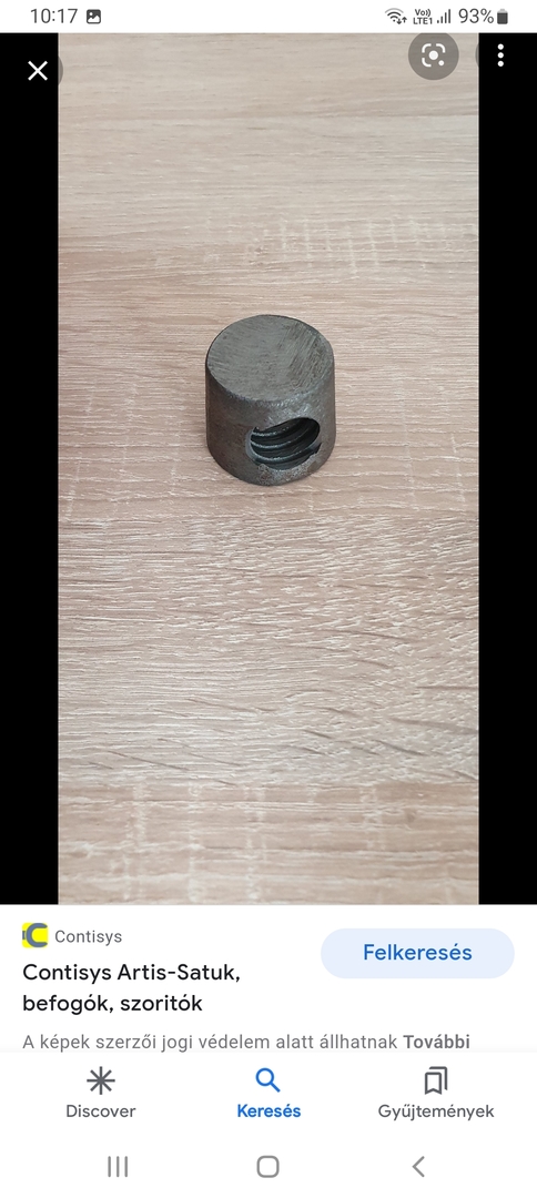

Én erre gondoltam .
Ezek szerint 40 éve gyártják ,ugyanúgy .
Láttam több megszakadt menetűt .
Rá lehet fogni hogy kopó alkatrész , túlterhelés védelem .
A papír elbírja .
Apósomtól kaptam egy megszakadt menetű 100-as magyar satut. Épp nem volt kedvem anyát esztergálni [#eplus2], ellenben kallódott a lomok között egy békebeli autós rombusz emelő. Kiszedtem belőle a trapézorsót és az anyát, belehekkeltem a satuba és évek óta tökéletesen működik.
fisrcxuk3
Igen ilyen ,csak az enyémben mér nincs menet.

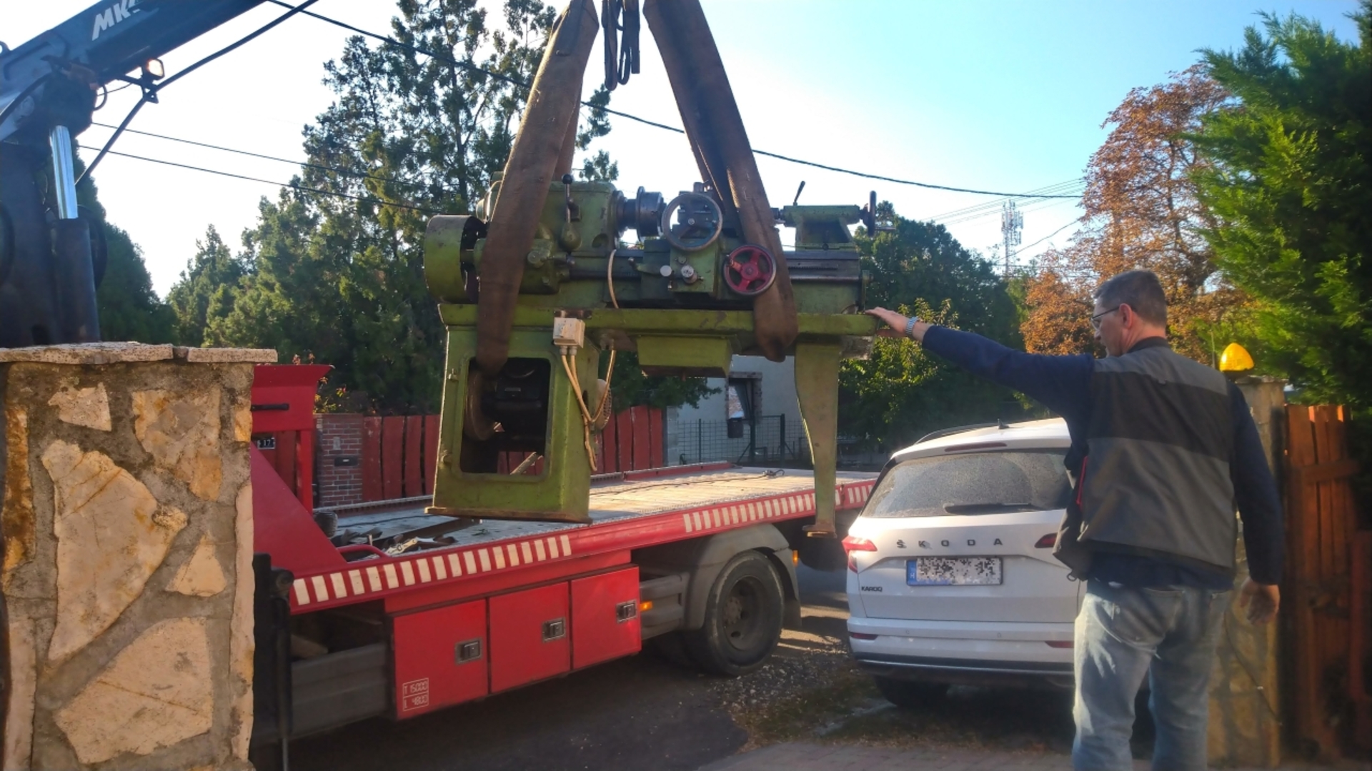

No de itt használható esztergák is felújításra kerülnek ...
Ennek a fényében nézve ... :) [#integet2]

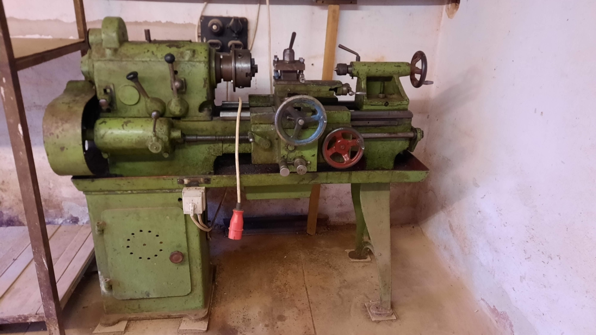

Az én esztergám is felújításra vár. A szándék már meg van, a lelkesedésig még nem jutottam el. [#whatever]
Érdekes gép , egy részletesebb kép ?
Bő 10 éve mentettem meg egy MÉH telepre tartó teherautó eltérítésével. Igazából semmit sem tudok róla, nincs rajta semmi adattábla. Egyszer valaki azt mondta, hogy egy legalább 70 éves "csepel" pad, de nincs rá garancia.
A kb. 500-as csúcstávhoz képest kb. 700 kiló, van benne anyag. Nincs kényszerolajzása, tele van olajzó nyílásokkal, amiket időnként végig kell járni és mindegyikbe belespriccelni egy kis olajat. A vezérorsója fél zoll emelkedésű, így egy 127 fogú kerék kell, hogy metrikus előtolást lehessen elérni vele.
A vezérorsón van egy hosszanti horony. Menetvágásnál a lakatanya a menetbe kapaszkodik, sima előtolásnál a horonyba nyúló ék forgatja a hossz vagy a keresztszán kézikerekét.
