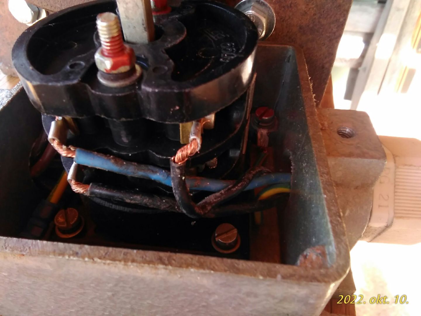

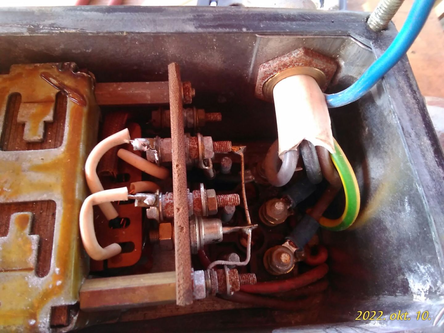

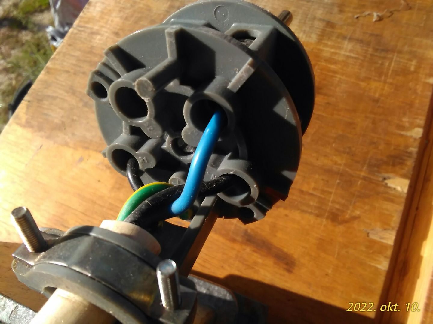

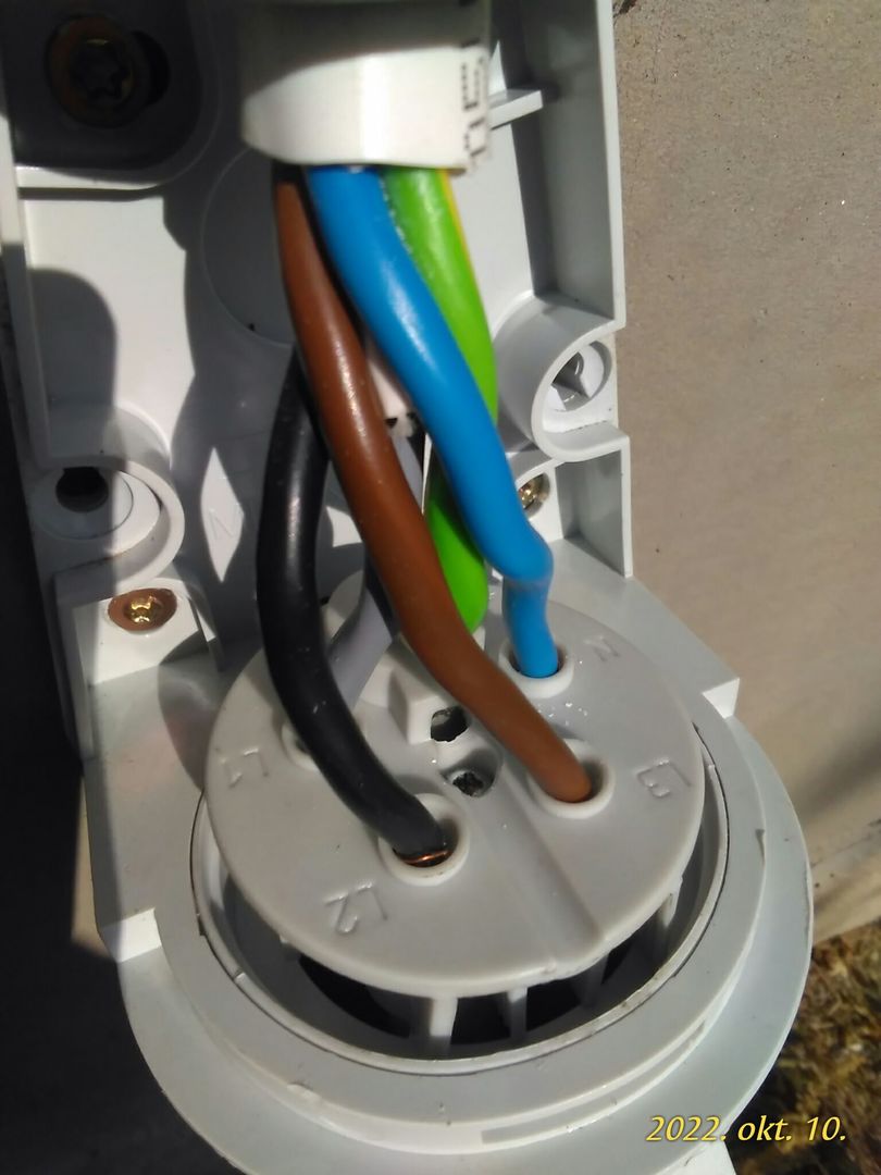

Így van, a villásdugón jelőlve van mit és hova, de nem igy van. Ahonnét vettem evvel a bekötéssel működöt, de én nem mertem egyből az én aljzatonba bedúgni ezért néztem meg a kötését. Rakok pár képet, hogy hogyan van bekötve a motorig. Az első kép az én hálózati aljaztom. Majd lesz egy külön kép a motor belső kötéséről is. Ja és, csak 380-ra köthető.
zip0ji0se

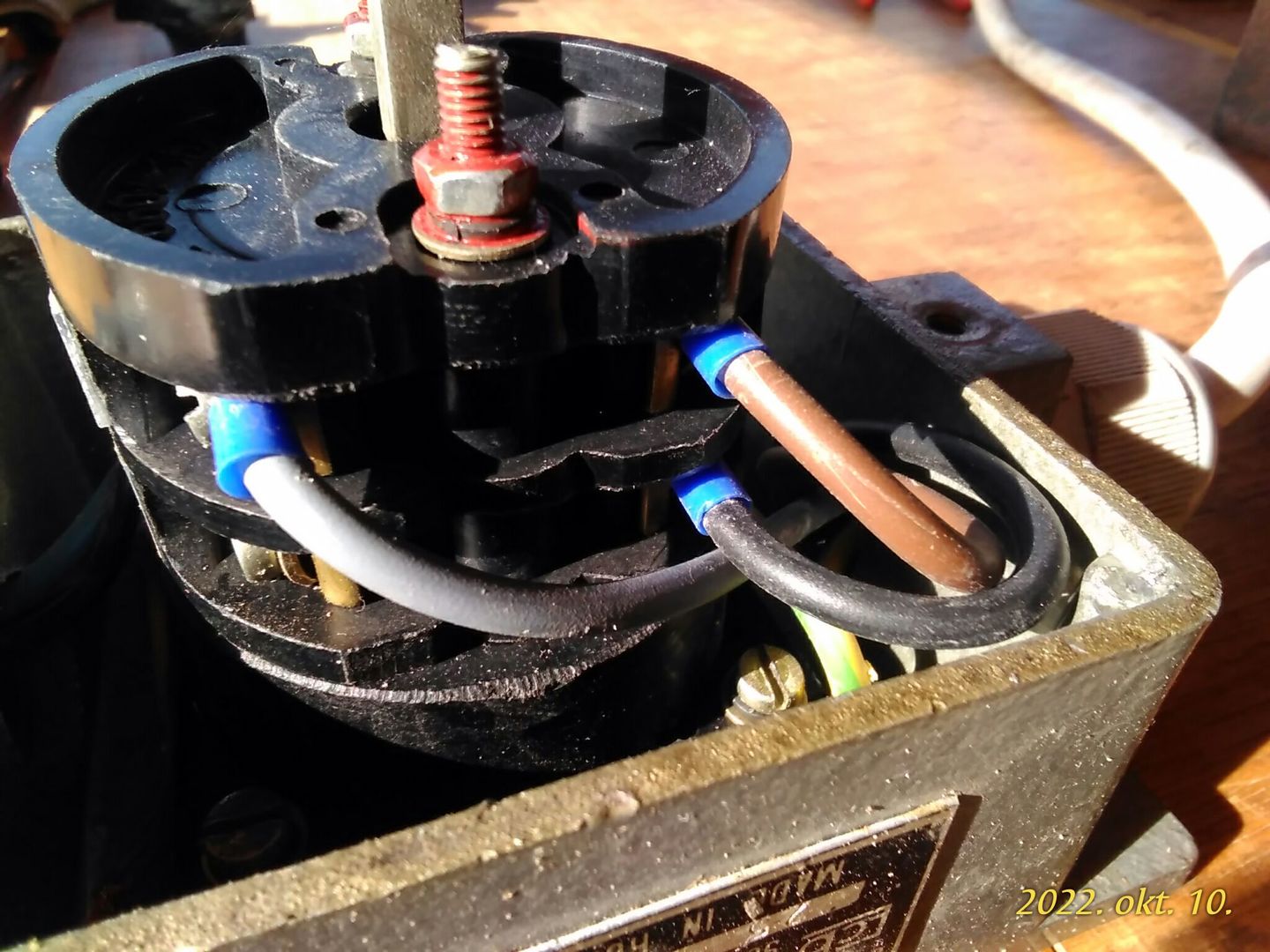

Ez a fedél belsejében lévő kapcsolás.

Szaffibetti szerintem hívj szerelőt. Az előző tulajnál valószínűleg valami el volt kötve....
Az nem lehet, hogy ahonnan vetted ott a fali aljzat is el volt b@szva?
zip0ji0se
Ezek alapján biztos, hogy ott is volt valami stikli. Majd beszélek hozzá értő emberrel, hogy nézzen rá.

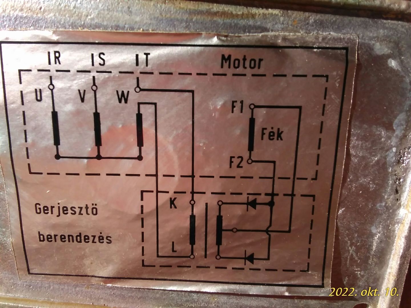

Nagyon egyértelmű: R_S_T a 3 fázis. Fékes motor, ami nem biztos, hogy előnyös egy szalagfűrésznek, ha gyorsan fékez.
