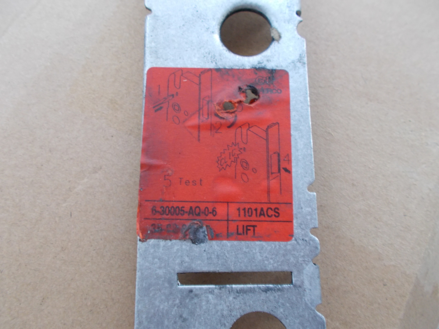

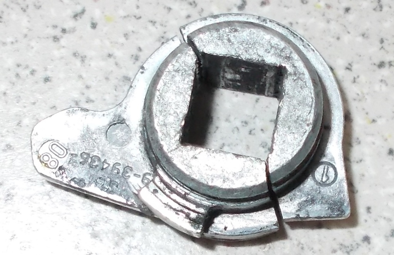

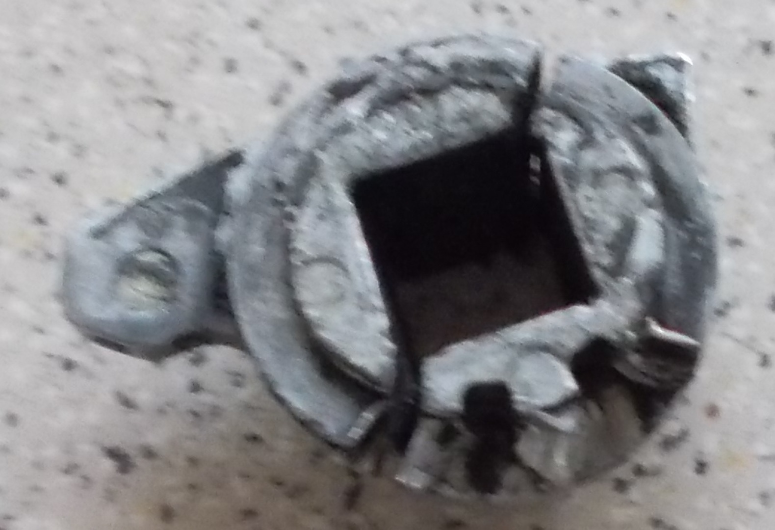

Van egy műanyagajtóm, amiben a zár elromlott. Az a kisebbik probléma, hogy eltört, de hiányzik egy része, gondolom, fogak, ledarálta, letört, ...
Soha nem szereltem zárat. Van esély a hibás alkatrész pótlására vagy felejtsem el, komplett csere lesz?
Zár típusa: 6-30005-AQ-0-6
Eltört alkatrészen ez van: GU 9-39436-(08)
Nem árulnak alkatrészt hozzá. Csere lesz.
Minimális esély, ha van zárszerelő vállalkozó ismerősöd, esetleg van neki bontott.
Nagyon sok féle van ezekből forgalomban, ócska anyagminőség a legtöbbje, rugók törnek, fogaslécek lenyalódnak, spiáter alkatrészek törnek, rögzítő csapok kihullanak stb.
Ha újat veszel, állítsd be, hogy ne szoruljon, ne feszüljön sehol, kilincs kis ellenállással felmenjen ütközésig, mert különben hamar széthullik.
Ja, és a zárad típusa GU-xxxx   Ezt a homloklapjába (hosszú élen)  találod belenyomva.

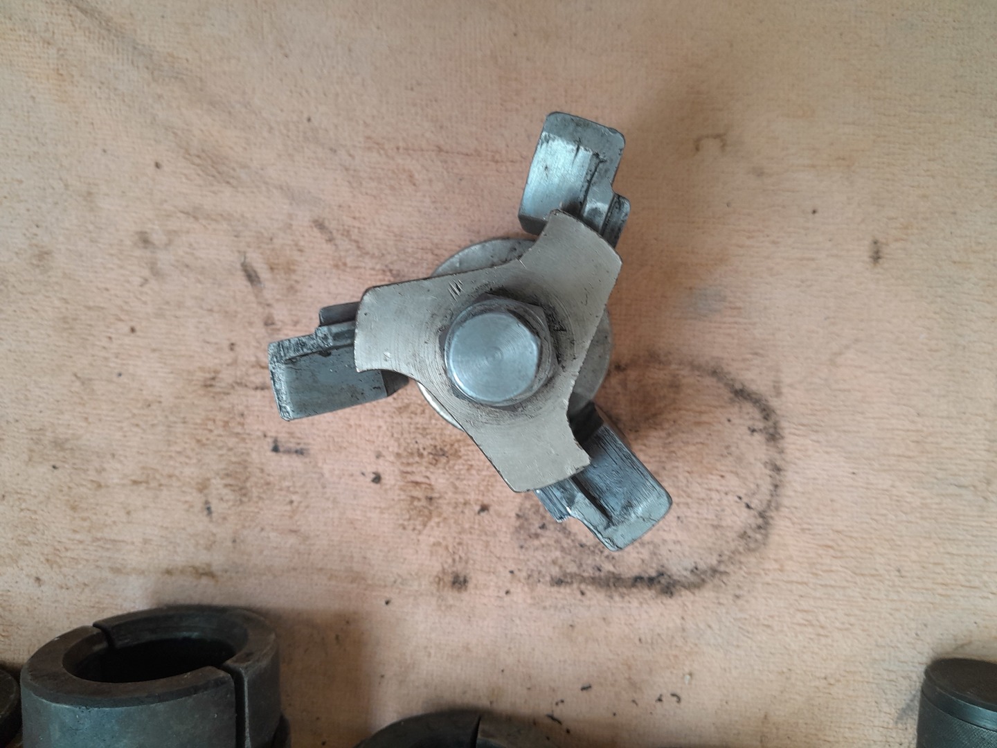

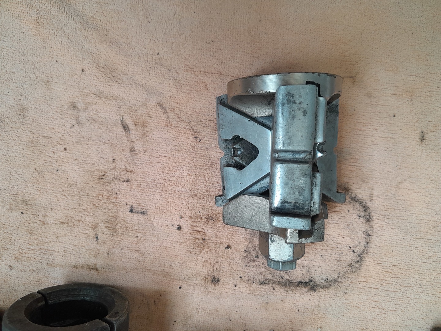

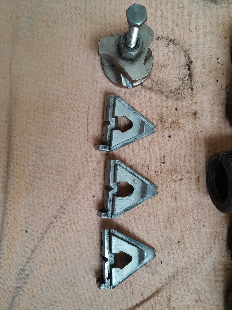

Tudja valaki,hogy ez milyen szerszám?
videó,képek
Válaszaitokat előre is köszönöm szépen!

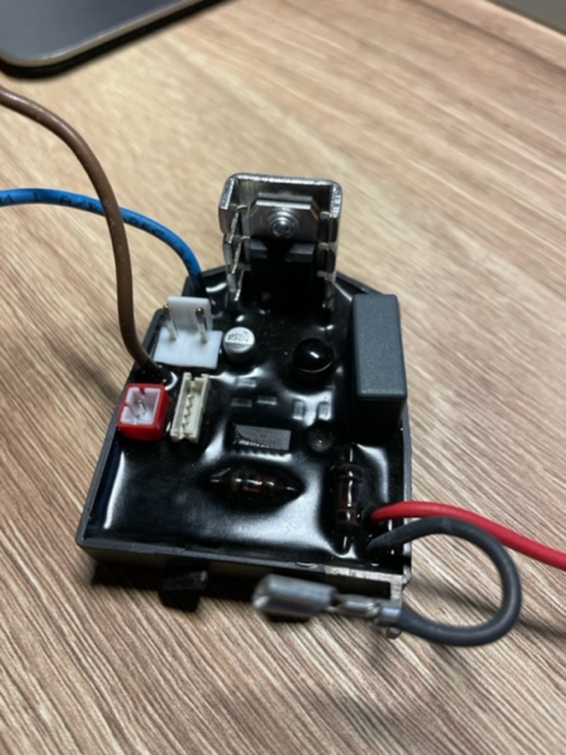

Segítséget szeretnék kérni az alábbi elektronika javításához.
Egy Festool df700 dübelmaró elektronikája.
Köszönettel.

Igen, teljes zárcsere lett a vége.

Mi a hibajelenség? Mit mértél eddig rajta?
