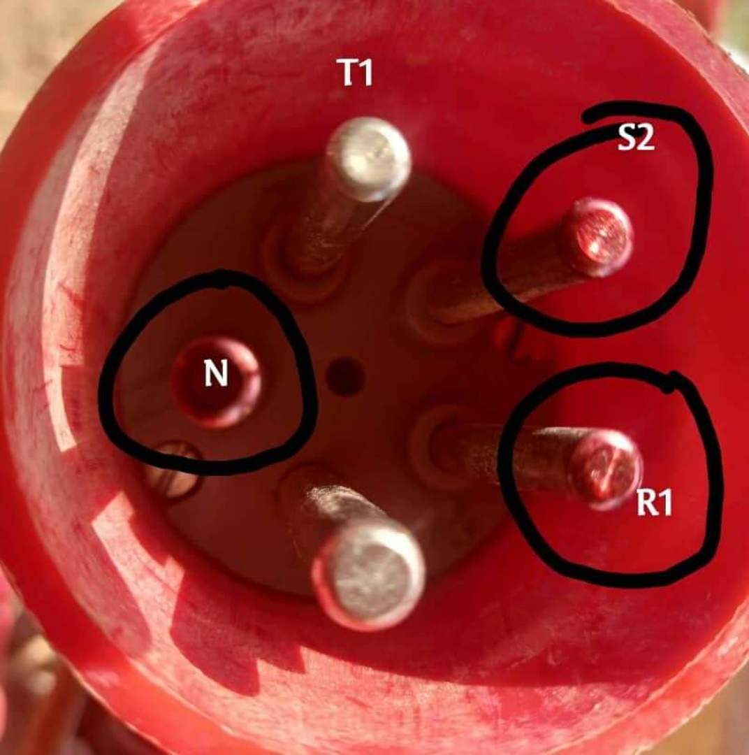

Sziasztok! Vettem egy szalagfűrészt ès a rajt lévő motor vezetékén lévő dugó így van bekötve, mint fényképen jelőltem. Nálam a dugaljzat a saját feliratainak megfelelően van bekötve. Vagyis L1-L2-L3 a fázisok. Ha jól sejtem, akkor ezen a nullára kötött fázist át kell raknom a T1-l jelzetre,hogy nálam is működjön a motor.
A motor adattáblájára mi van írva?
Biztos, hogy 3 fázisú a motor?
zip0ji0se
Igen. 380/230V. A kapcsolóig jön 4 szàl. Fóld, két fékete és egy kék. Ami elmegy a motorhoz az is 4 szál. Egy föld  egy fekete meg két barna ha jól emlékszem.
