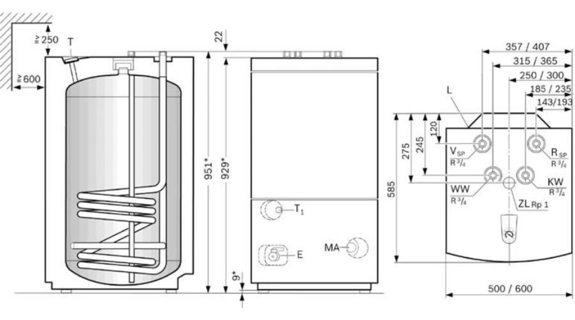

Sziasztok Mesterek!!!
Volna egy ,azaz kettő kérdésem,ami nem igazán ide való,de nem találtam jobb helyet,kérek nézzétek el nekem.
Első kérdés. Mitől van,hogy a visszatérő kör nem melegszik fel?
Második. A mellékelt képen lévő feliratok értelmezésében kellene segítség,mert nem vagyok biztos magamban.
A Vsp a csőkígyó visszatérője? Rsp az előremenő?
A WW a felmelegített víz kimenője?
A KW meg a hideg víz csatlakozás?
Na de mi a ZL,és az E ,meg az MA?
2f428kduf
A csőkígyó alul, a hideg zónában van. Idő kell hozzá, mire az egész víztömeg átmelegszik. Addig a visszatérő hideg lesz. A szivattyu-üzem elég bonyolult, akit a vizsgáztató meg akart izzasztani: a kagyló-diagramról faggatta. Lehetséges nem jut elég meleg víz a bojler fűtésére. Egy kísérlet: az összes többi radiátor szelepét zárni, ha nem is teljesen, akkor mi lesz. Legtöbb központi fűtésnél ez a hangolás marad el, egyik radiátor gyorsabb, másik lassabb lesz. Az alsó radiátor szelep szolgálná ezt amit imbusz kulccsal lehet állítani, leg egyszerűbben úgy, hogy az egyes radiátorokon azonos legyen a hőesés.  A mostani kazánok már marhára "okosak", a visszatérő vizet is figyelik, és beleőrülnek abba: meleg víz jön vissza de a termosztát meg biztatja: FŰTS. No ekkor kezd csuklani.
VViktor
Szervusz Zoltán! Köszönöm a választ,de ez a tároló még nincs beépítve,szóval még nem ez a baj :)
gabi
SZia
v előremenő fűtés vorlauf
r visszatérő fűtés   rücklauf
ww melegvíz  warmwasser
k  hideg víz  kaltwasser
z  cirkulácios csatlakozó
t   termosztát hely
m   magnézium anód
e   leűrító csonk
VViktor
Szia Gabi!
Hálásan köszönöm ezt gyorsan fel is írom :D

VViktor
Szia.
Most is megy a fűtés,a tartály még csak most lenne beépítve.
2f428kduf
Ezek szerint nem a bojler visszafolyója hideg, hanem a fűtésé.
Jól gondolom, hogy a visszafolyóval akarnád fűteni??
Nem jó ötlet, az mindíg hideg arra, hogy használati melegvízhez. Ugyanúgy kell bekötni, mintha egy radiátor lenne, prsze behangolni ha túl rövid az ág.
