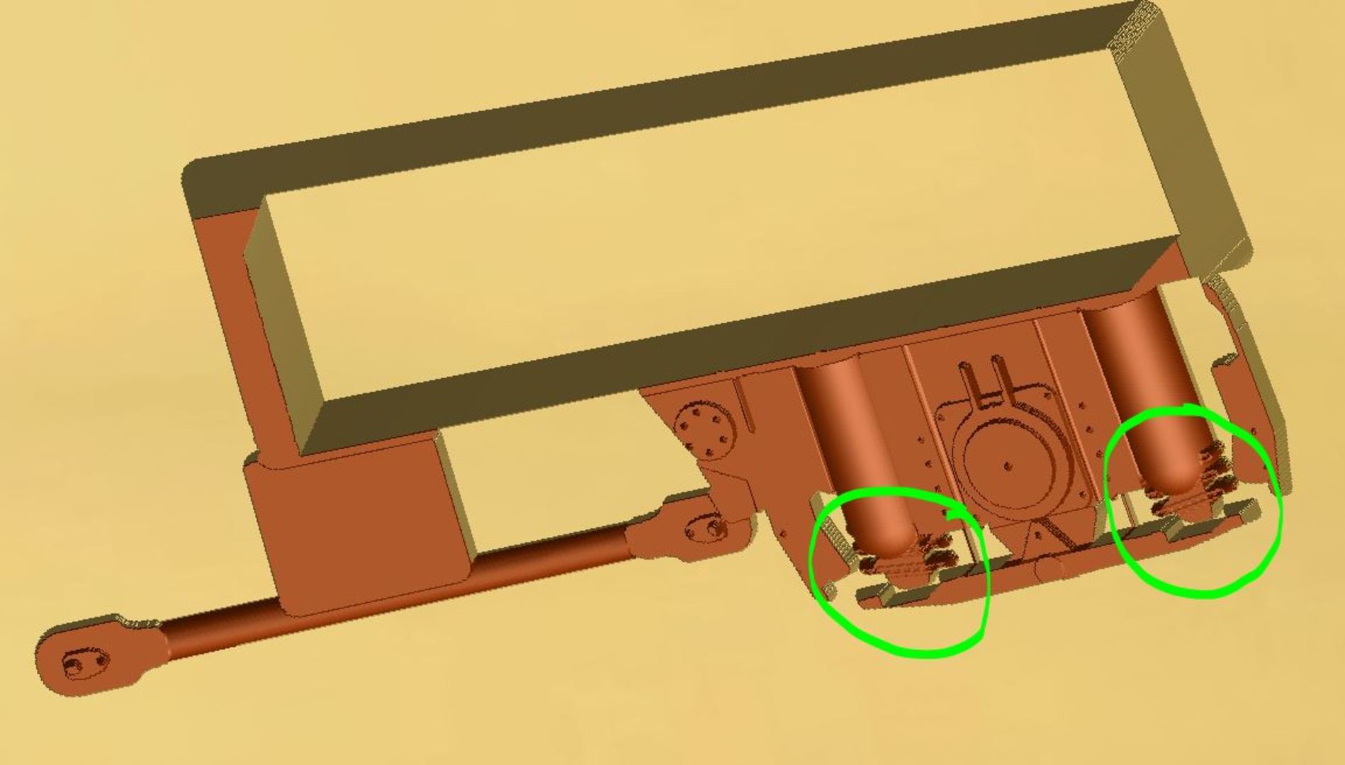

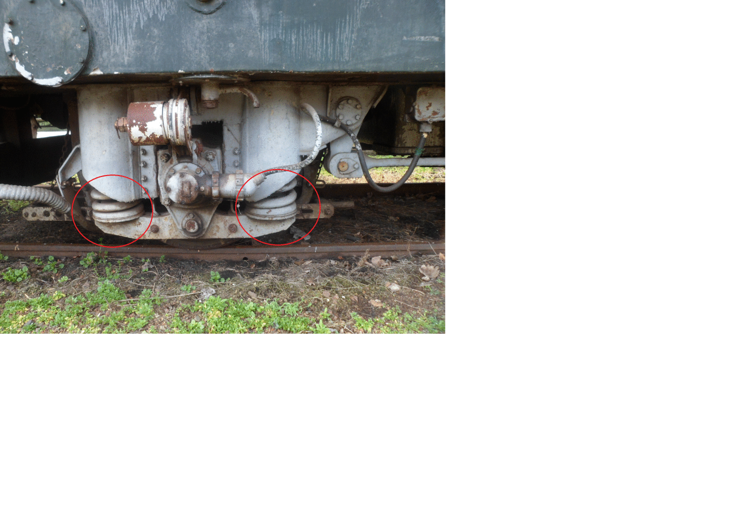

Sziasztok!! Egy 3D-s marásban járatos cnc-t keresek aki tudna sgíteni. Készítek egy kis fröcsi szerszámot,de most megakadtam. Minden marást 2.5D-n megtudtam oldani egyedül egy rugó utánzatot kellene megoldani 3D-n  VCarve  Destkop psogit használok. Ez már tudja a 3D útmarást,de én nem értem,mivel eddeig nem is volt szükségem.(65 után nehezebben működik a szürke állomány) A gondom a fotókon mutatnám! A gömb maró mérete 0,6mm és "csak"0,8mm mélyre kellene marni a rugó imitáció mélységét!
köszi előre is Üdv Gyuri

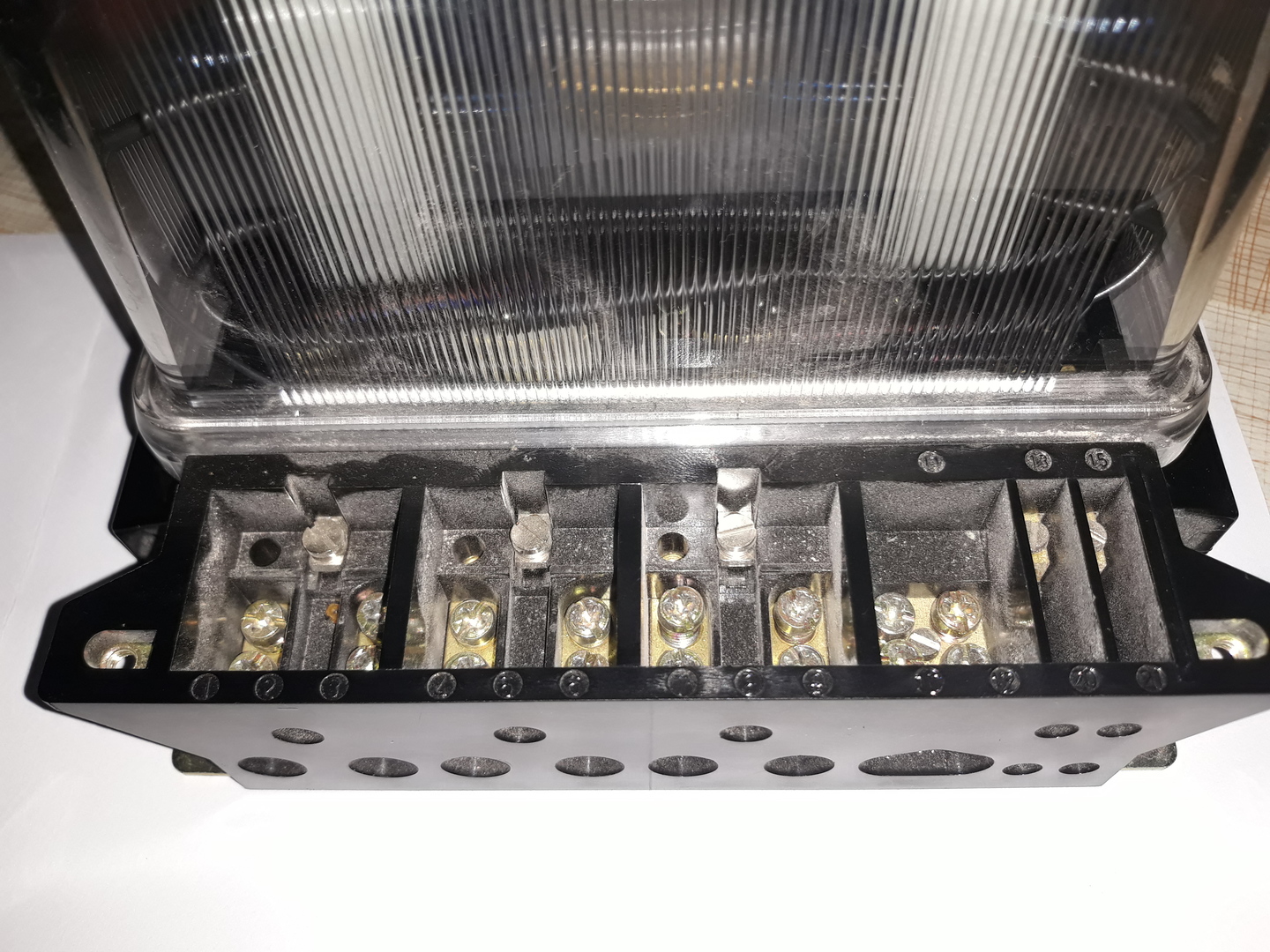

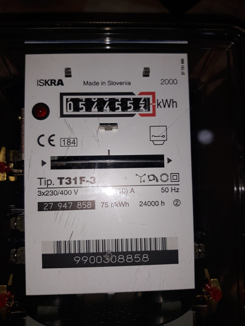

Itt vettem anno pár éve ezt a villanyórát.
Most előhalásztam mert, jó lesz almérőnek a műhelybe, tudni szeretném a gépek mennyit fogyasztanak külön.
Ez egy iskra t31f-3.
Találtam pároldalas leírást de nem tudtam egyértelműen megállapítani a bekötést.
Persze ez az én hibám.
Két képet csatolok.
1-2-3 ez egy fázis .
A 2 az a feszültségtekercs ,ott kéne lenni egy hídnak (rövidzár) az 1 es ponthoz .
1 kapocs  fázis bemenő 3 pont a fázis elmenő .
A másik két fázis értelemszerűen ugyanez .
Áramváltós mérésre is alkalmas , azért a kettes pont külön kiveztve , akkor nincs híd , a kettes pontba megy csak a feszültség , és az áramváltó szekundere megy az 1-3 pontba , de gondolom erre nincs szükséged .
A két közös az a nulla .
A talán 14.15 azt nem tudom mi , kéne az a pár lap .
Visszaforgás gátlós , ha nem helyes a fázissorrend nem mér ,elvileg .
Emlékezetből ennyi ,amíg más nem ír .

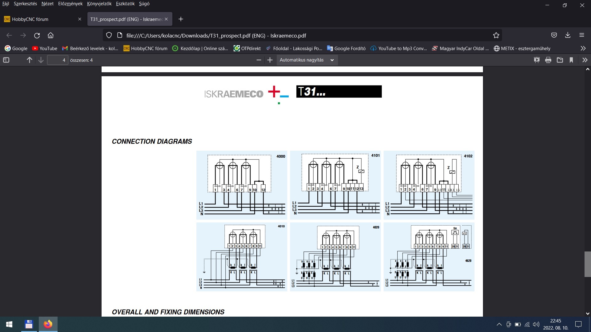

itt van a bekötése
A sima négyezres módon bekötve szerintem Neked jó lesz .
Az a "z"  tekercsnek néz ki ,de nem tudom ,szerintem az ide nem kell .
Az nagyobb gond hogy a feszültség hidak nincsenek meg ,úgy látom a képen .
Nagyfogyasztó áramváltós mérője lehetett .
Holnap majd keresek egy villanyszerelőt, mert most már úgyelbizonytalanítottál!
