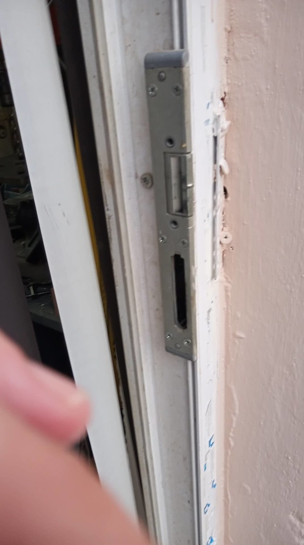

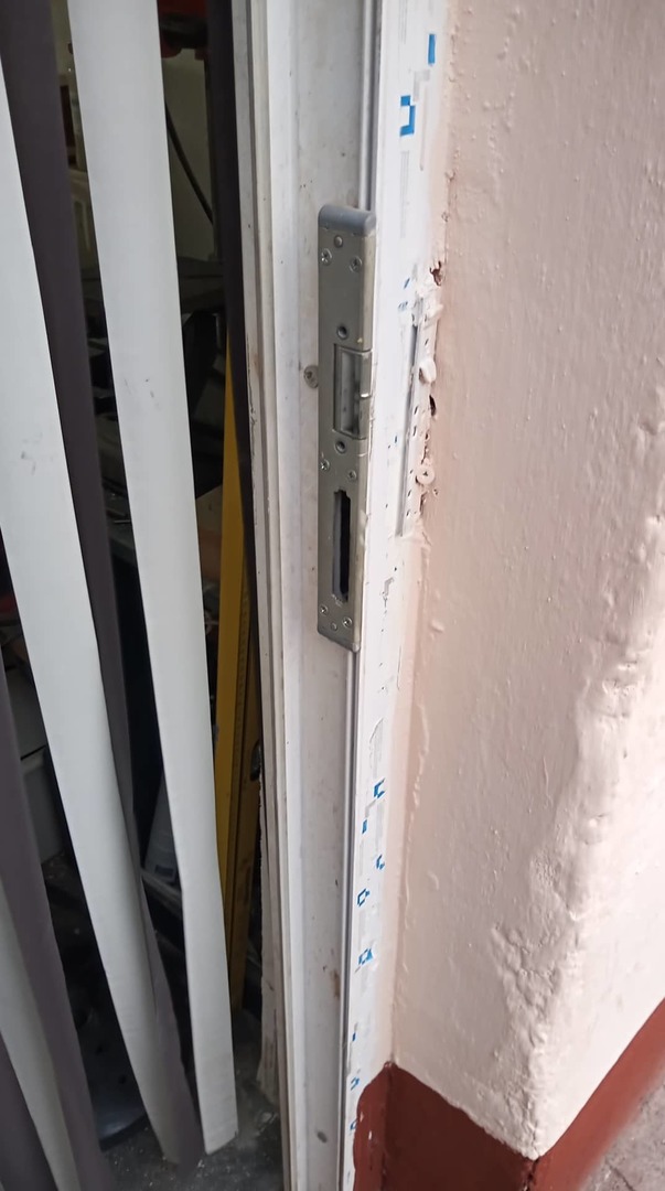

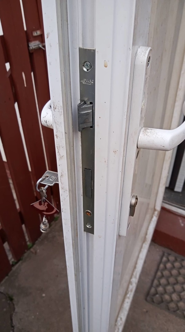

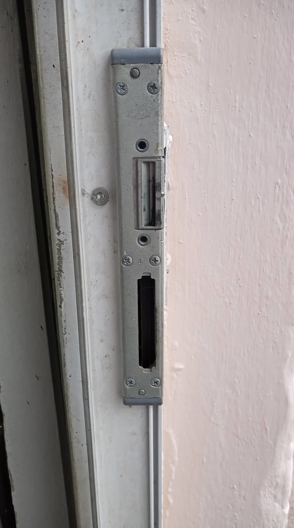

Szerintetek ebbe a műanyag tokba lehet elektromos zárat tenni? Ha igen hogyan, milyet, ha nem, miért nem?
Köszönöm.

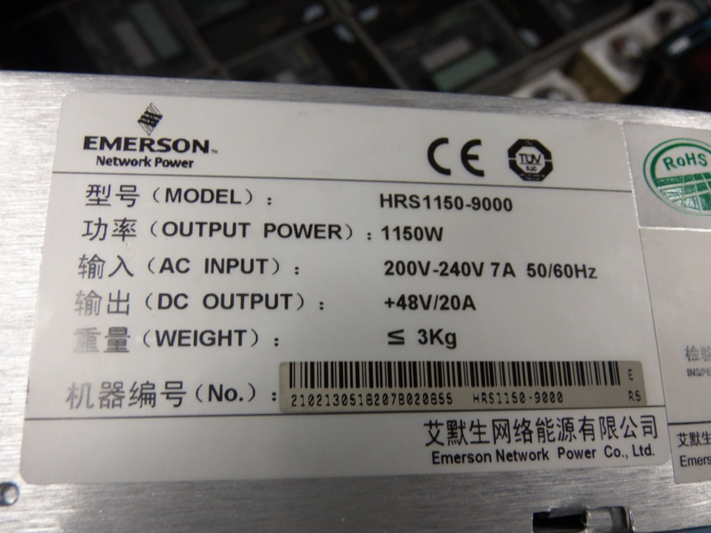

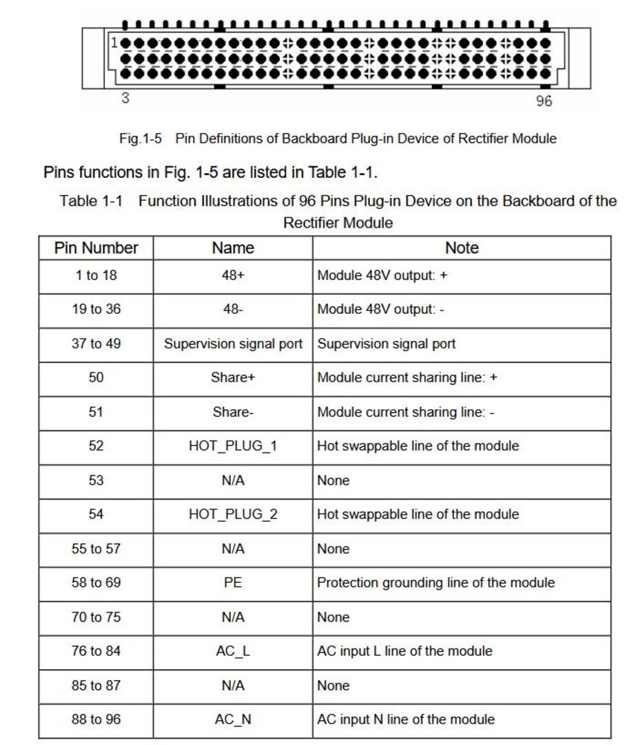

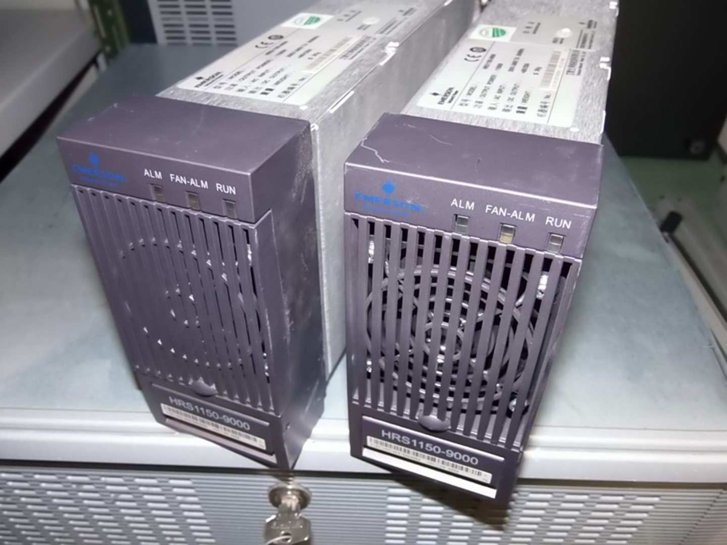

Segítséget szeretnék kérni. Ismeritek-e ennek a tápnak az indítását? (LoneWolf hirdeti, de ő sem tud adni több infót, mint amit a képen a gyártó közölt.)
Típus: Emerson HRS1150-9000
Köszönöm.

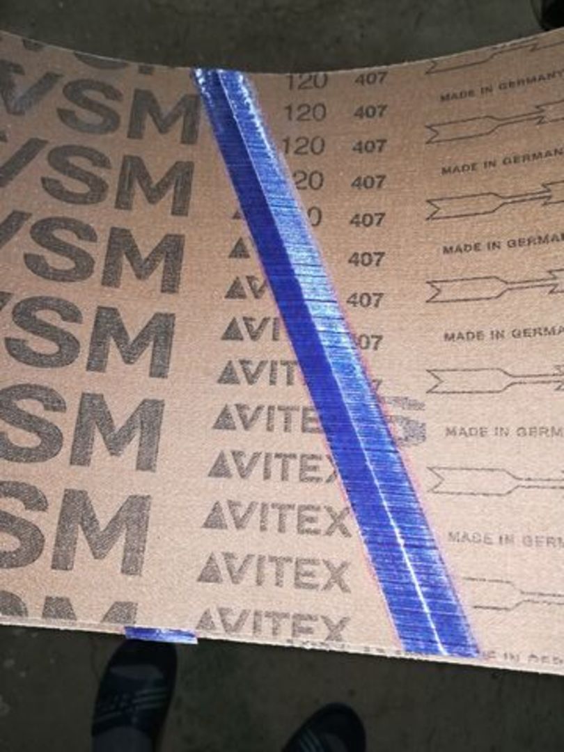

Csiszolószalag végtelenítésre gyárilag használt megoldás beszerezhető valahol?
Olyan egyszerű lenne vele szalagot végteleníteni, mivel ennél nincs fedésbe rakva, mégis brutális erős a kötés. Az is kérdés még persze hogy ezt az erős kötést ha be is szerezhető az anyag kivitelezhető e otthon.
