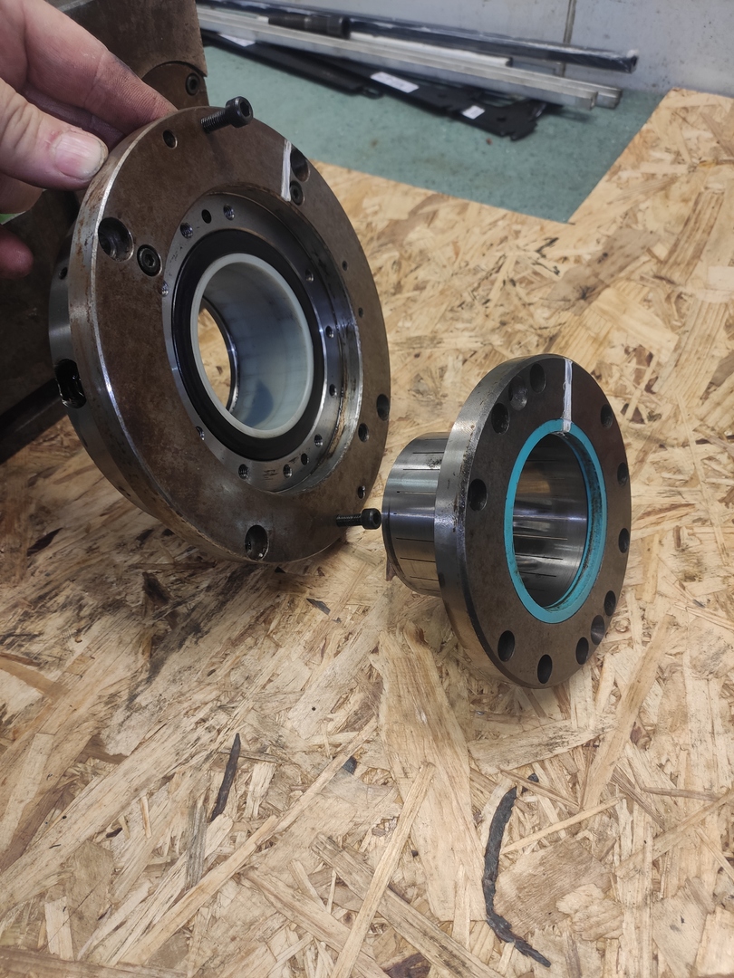

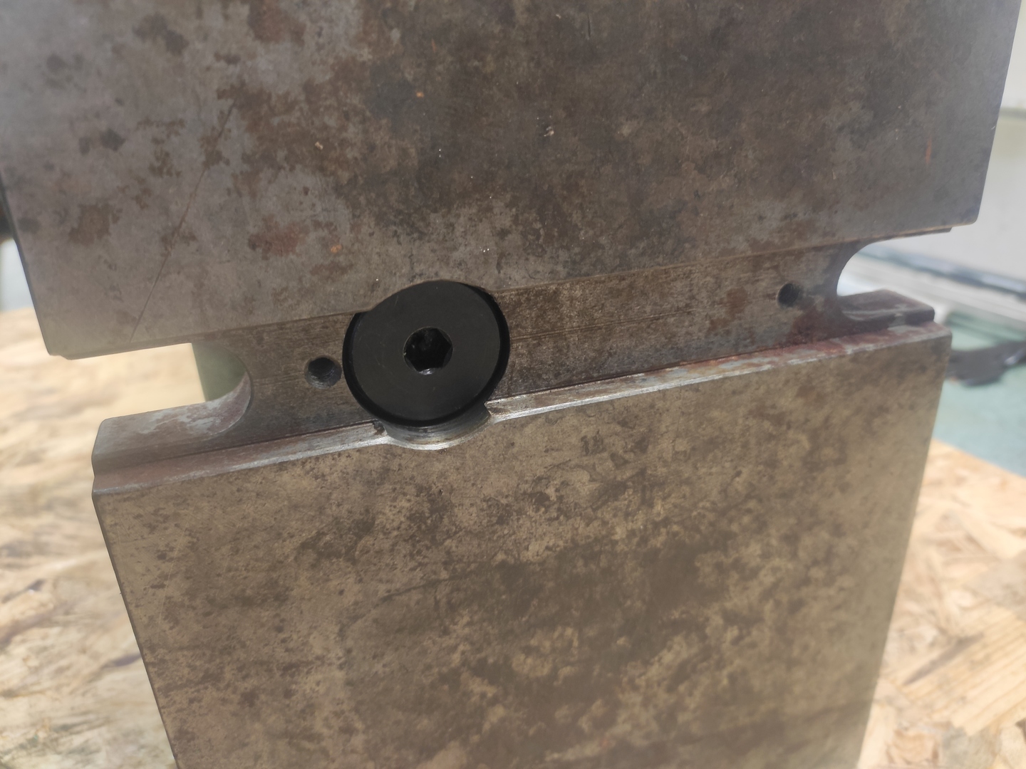

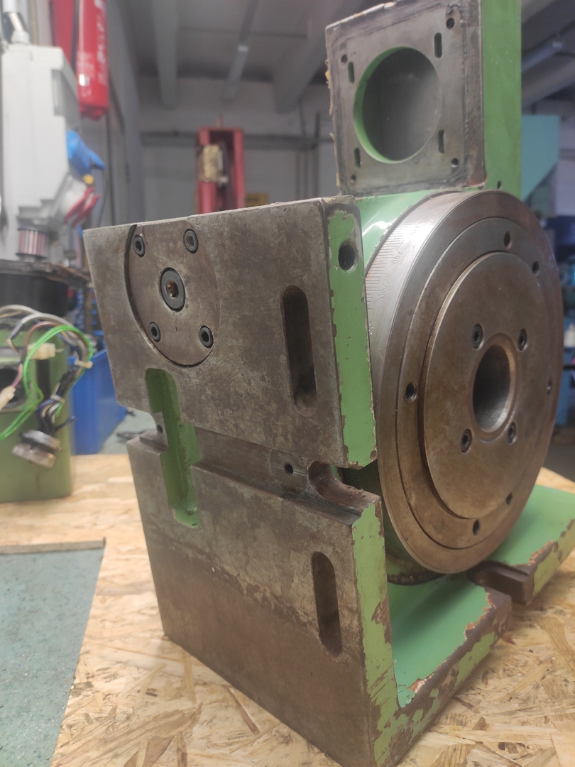

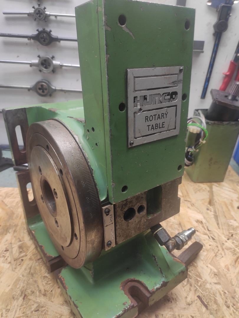

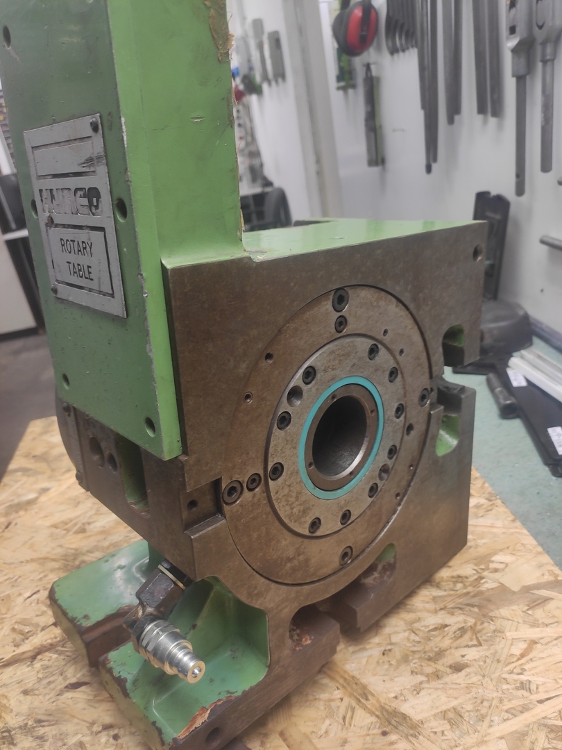

'80-as évek végebeli HURCO 4. tengely.
DC motoros meghajtás rendesen tachoval, encoderrel.
(a képeken ugye ez most le van szerelve)
Az oké, hogy csigahajtás de működése/beállítása viszont nem világos és valami csoda folytán meg bírtam állni, hogy ne szedjem szét.
De ha nem segítetek az lesz a vége! :)

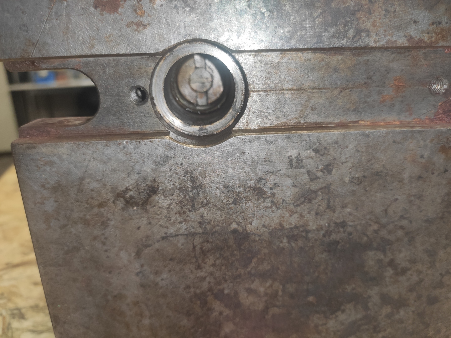

Szóval az alján egy vakdugó, gondoltam olajleeresztő, de nem hanem a dugó alatt valami állítócsavar van.
Mit is lehet itt állítani?
No meg az hidraulika gyorscsatlakozó a képen a tábla alatt? (bár kókány rajta így nem is biztos hogy hidraulika)
Pozícióban fékezhető lehetett?
Eh, senki nem ismeri!?
No mindegy még egyszer becipeltem a műhelybe -van vagy 70 kg- de sokkal okosabb nem lettem.
A gyorscsati valóban hidraulika.
A csigakerék hátsó fedelét levéve az alábbi látvány fogadott.
Sem gördülő, sem hagyományos csúszócsapágy nincs.
A csapágy és talán egyben fék szerepét is betölti a tengelyen levő beirdalt acél hüvely mely kb. 1 mm falvastagságú és az ezt körbeölelő radiálisan szorító műanyag "munkahenger".
8 bar sűrített levegő nem okozott érezhető fékező erőt -ha egyáltalán fék szerepe is van-  hidraulika meg nem volt kéznél.
Ezek után a másik kérdésemet mely az alsó állítócsavarra vonatkozott nem is erőltetem valószínűleg az első "csapágyhézagot" -mivel kb. az alatt helyezkedik el- lehet számomra ismeretlen módon állítani.
Ezt a részt nem vizsgáltam meg.
Tükörrel rátekintve a bronzkerékre keveset mehetett.
kapott friss zsírt aztán ha kell még mehet másik 30-40 évig.

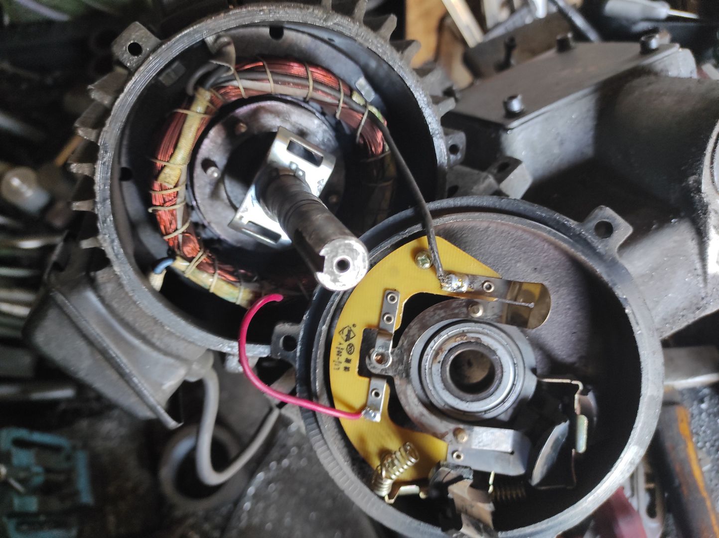

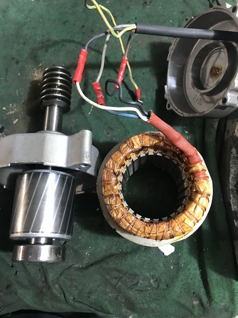

A fűrész gépem motorjából valami furcsa zajt hallottam.
Gondoltam megnézem, és levettem a motor fedelét, hátha a csapággyal van baj.
Mikor szétbontottam a kép szerinti dolgokat találtam benne.
Ilyennel még nem találkoztam, és nem tudom mi lehet ez a miltak szerűen működő kapcsoló.
Talán a segéd fázishoz lehet köze?
Ha igen, hogyan tudom kiváltani, merthogy a bakelit alkatrész összetört benne.
Köszönöm a segítséget.
Miki2
Vagy talán belső hő védelem?
VViktor
Szia Miki!
Nem lehet hogy az a mágnesfék?
Csak tipp!!!
