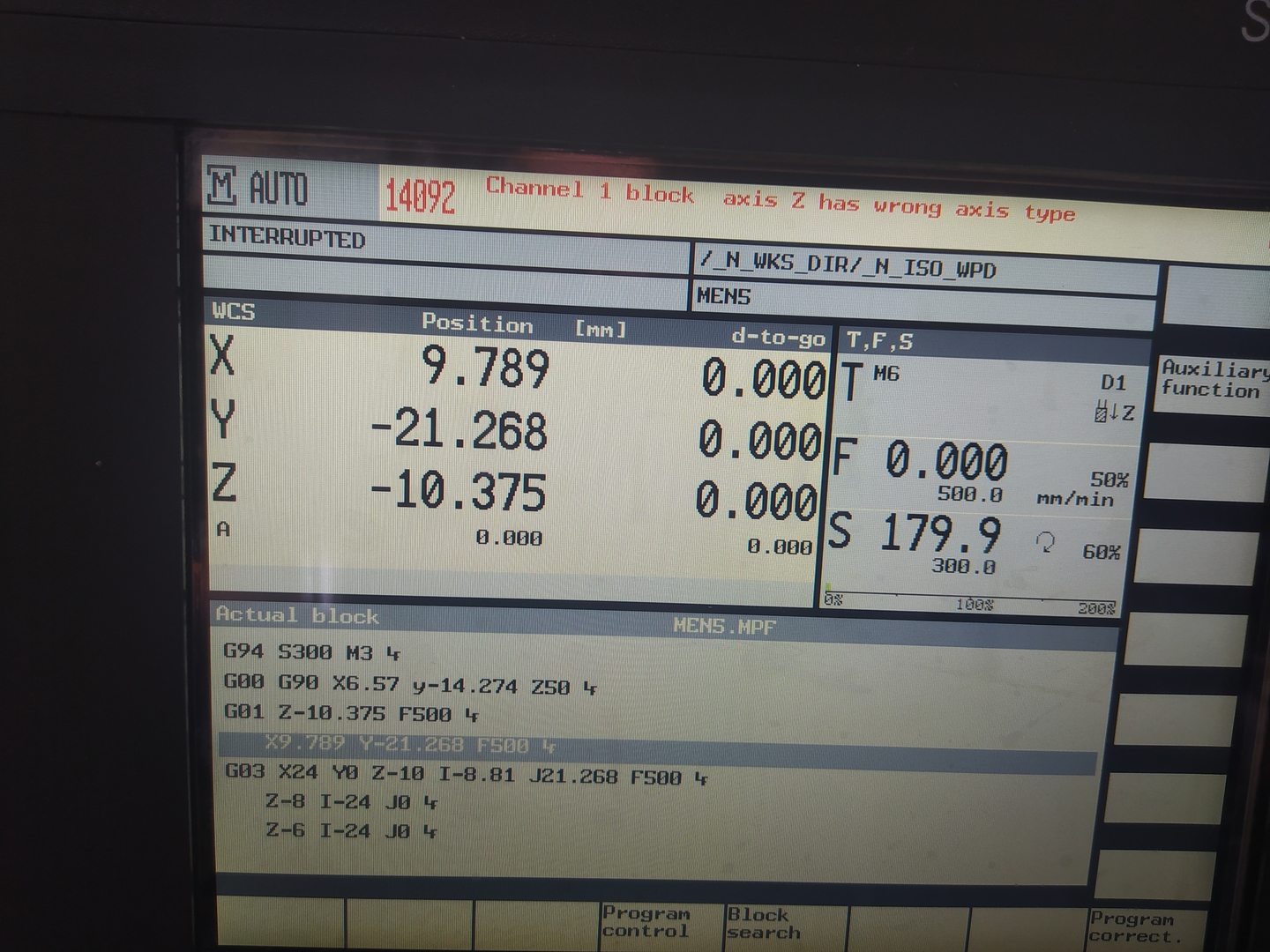

Tartok tőle, hogy igazad van, de még küzdök vele..
A gép vezérlője sinumerik 810 840 shopmill a cam program megcsinálja a G kódot, de a gép szintaktikai hibát emlegetve nem hajtja végre és nem tudok rájönni mi a hiba.

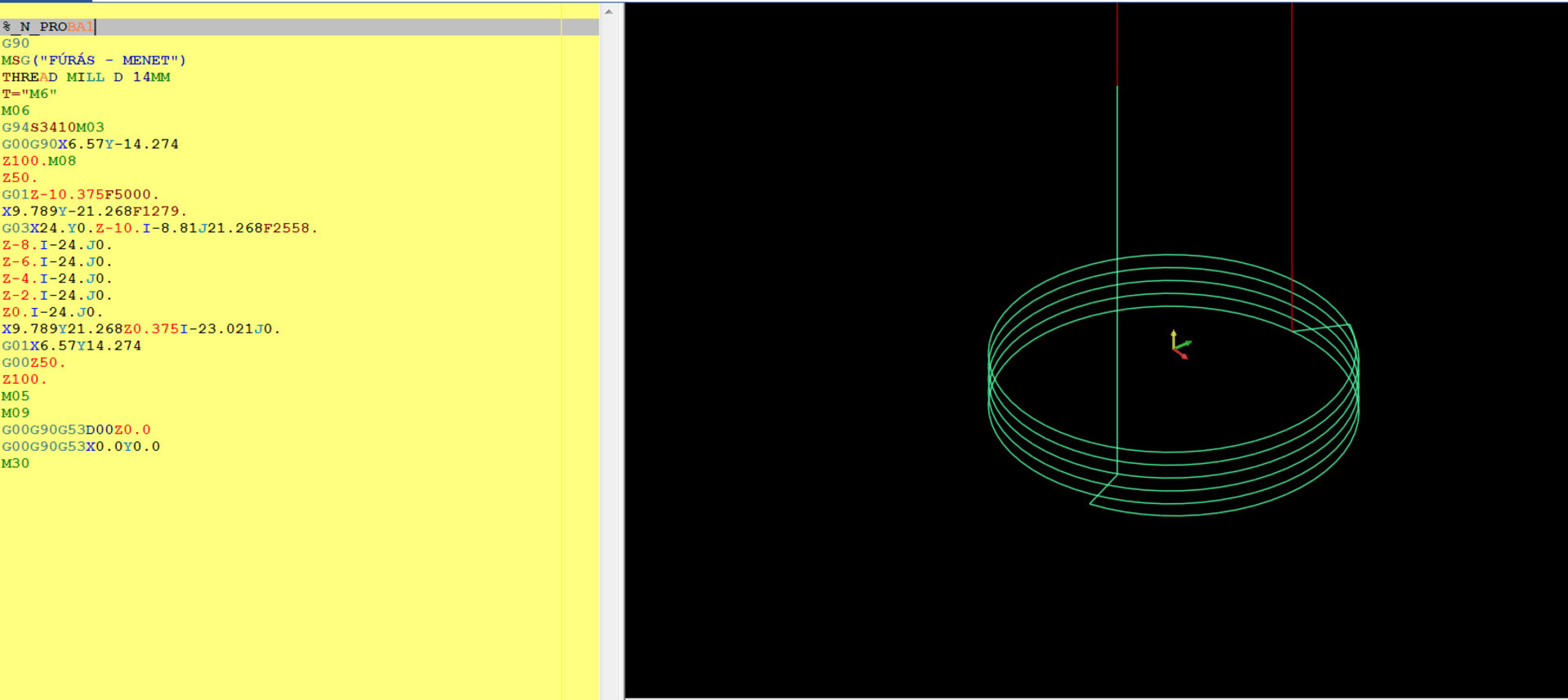

AZ átküldött kód így néz ki, szintaktikai hibával áll meg

2am4nwzib
Semmi baj nincsen a g-codal(persze egy pár felesleges sórt lefaragtam ).

Köszönöm ! De sajnos nálam ugyanaz a helyzet...bunkó siemens

Most mást írt ki...

zoli0302
Ez már megtörtént, ha a z változásokat kiveszem a kódból , működik a program...csak a z változások nélkül csak egy horony és nem menet.
