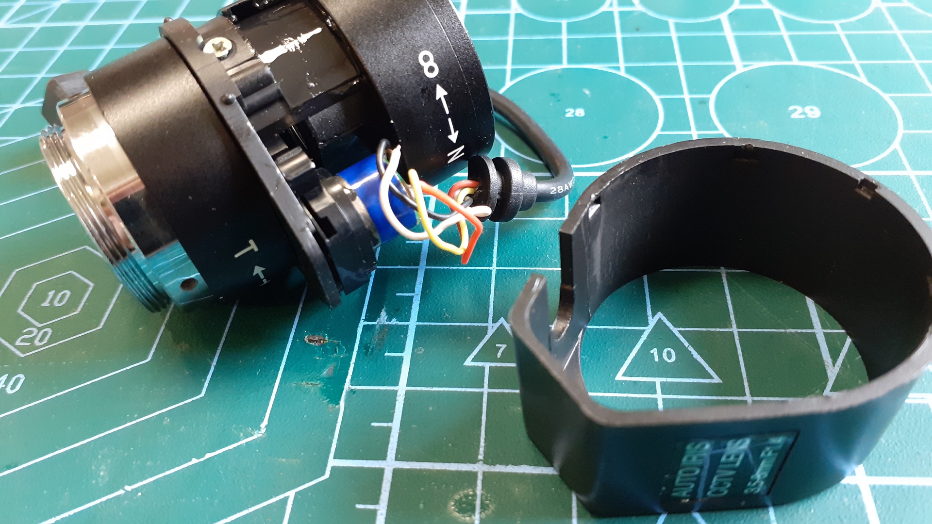

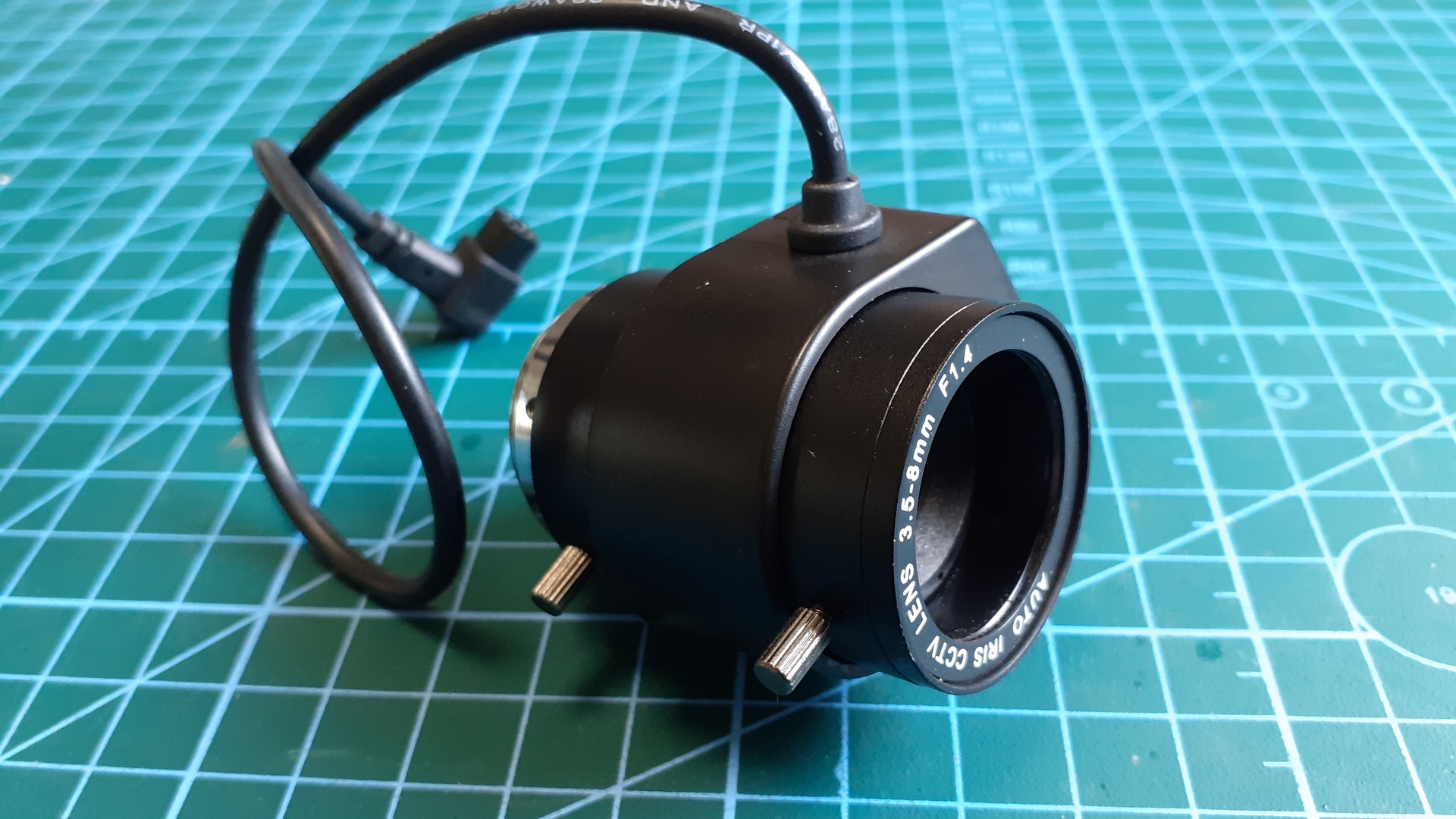

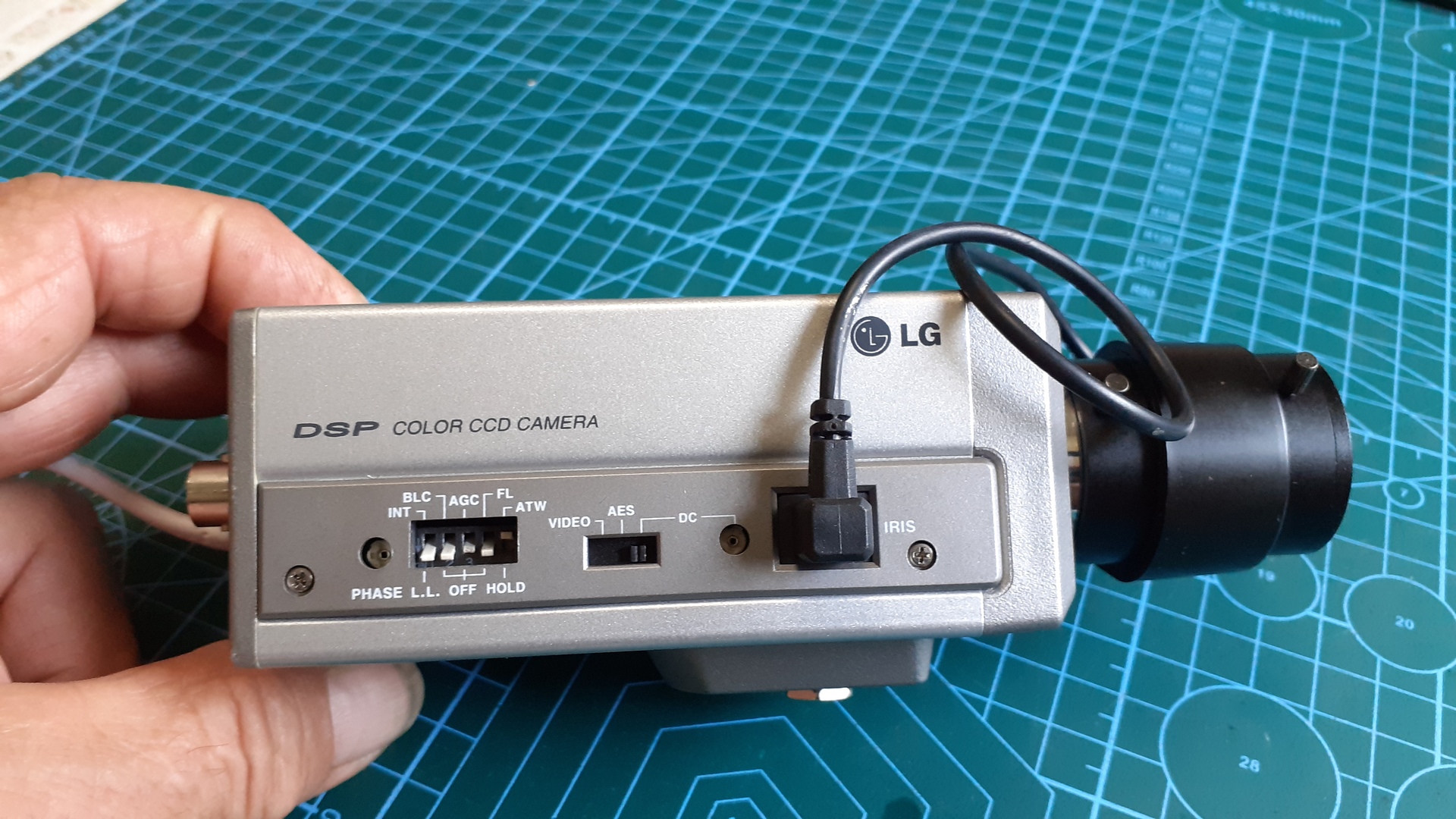

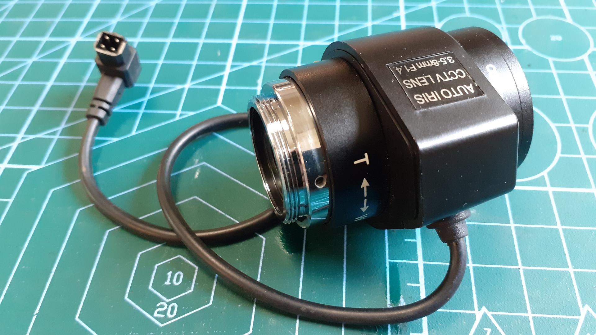

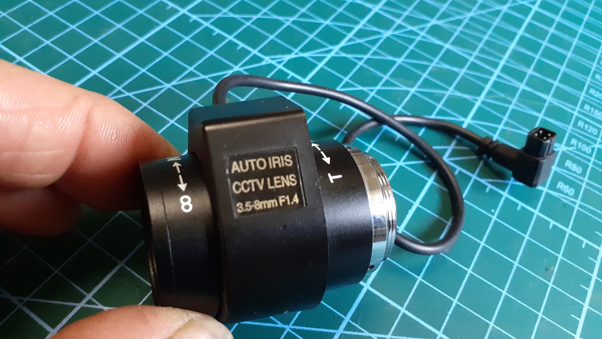

Egy LG DSP Color CCD Camera...
A kamera...nem ad képet, az optikát egy másikra cserélve, a kamera működik ahogy kell.
A hibás optika..."nem nyit ki".
Mi a hiba az optikában? Szétszedhető/javítható, vagy...kuka?
[#nemtudom]
Igen, egy auto iris -is- van benne.
Nem ismerem a felépítését, így tovább nem is "bontottam" a képeken láthatónál.
A "takaró sapka" viszonylag könnyen lepattintható, no de...hogyan tovább? [#nemtudom]
A sapka alatt, -a kép szerint- egy miniatűr nagy lépésszögű -talán 90°-os- léptecs lehet, ami impulzusra ki-be fordítja a lamellát.

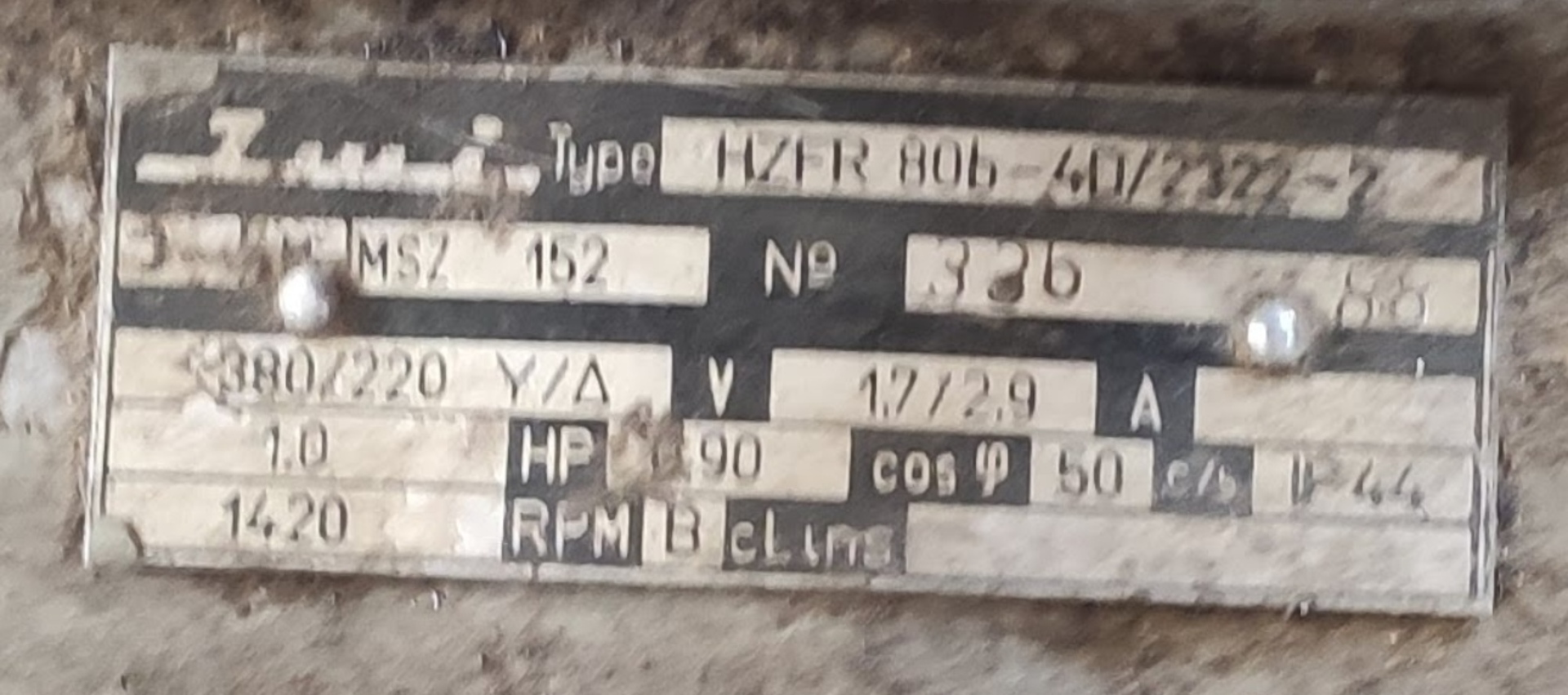

A fotón látható villanymotort szeretném átkötni 3 fázisról 1 fázisra. Mekkora kondenzátor szükséges hozzá? [#rolleyes]
Kilowattonként 70uF. Ez a motor 1HP(lóerő)=746W. Vagyis minimum 50uF-os állandó kondi kell hozzá.
Persze át kell kötni deltába, és nem szabad csodákra várni. Az indító nyomatéka az eredeti kb 30-40%-a, a maximális teljesítménye pedig a névleges 70-80%-a lesz.
Alga76
Ha más géped is van és kell a három fázis, akkor a legjobb megoldás a frekvenciaváltón kívül a forgó 3f konverter. Igaz kell legalább egy kicsivel nagyobb motor a meghajtani kívánt motornál.  Ezt a nagyobb motort kell elindítani és a kondikkal addig próbálkozni, míg a fázisonkénti feszültség (áram) közelítőleg egyforma. A motor elindul magától és nincs nagyon búgó hangja.
Építkezésről egy 1,5 kw épített kölcsönkapott 3f csörlőt hajtottam meg 1,75 kw motorról így.
Az ötlet innen: https://www.waterfront-woods.com/Articles/phaseconverter.htm
