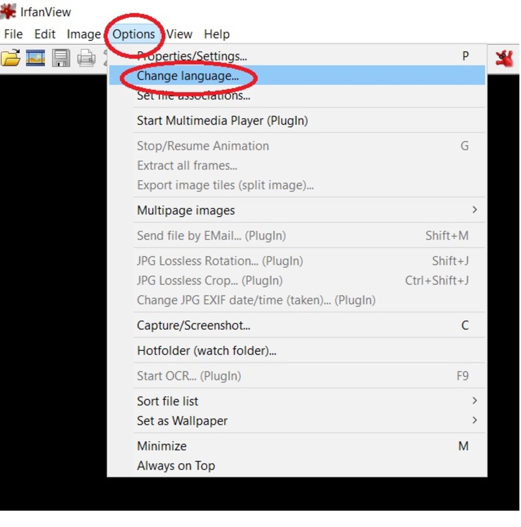

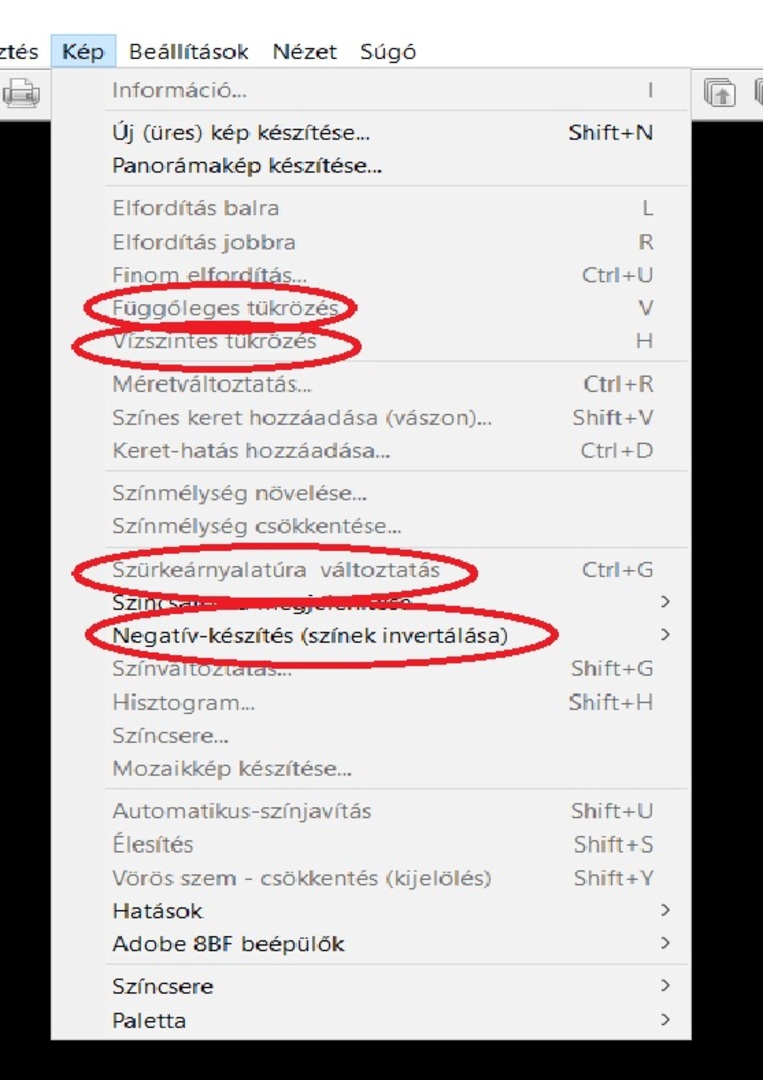

Köszönöm , a horizontál flip ?. Mert most csak ezt találom
3vv2btrhv
Nekem angol van , ja ez működik .
mex
Lehet nyelvet is módosítani...

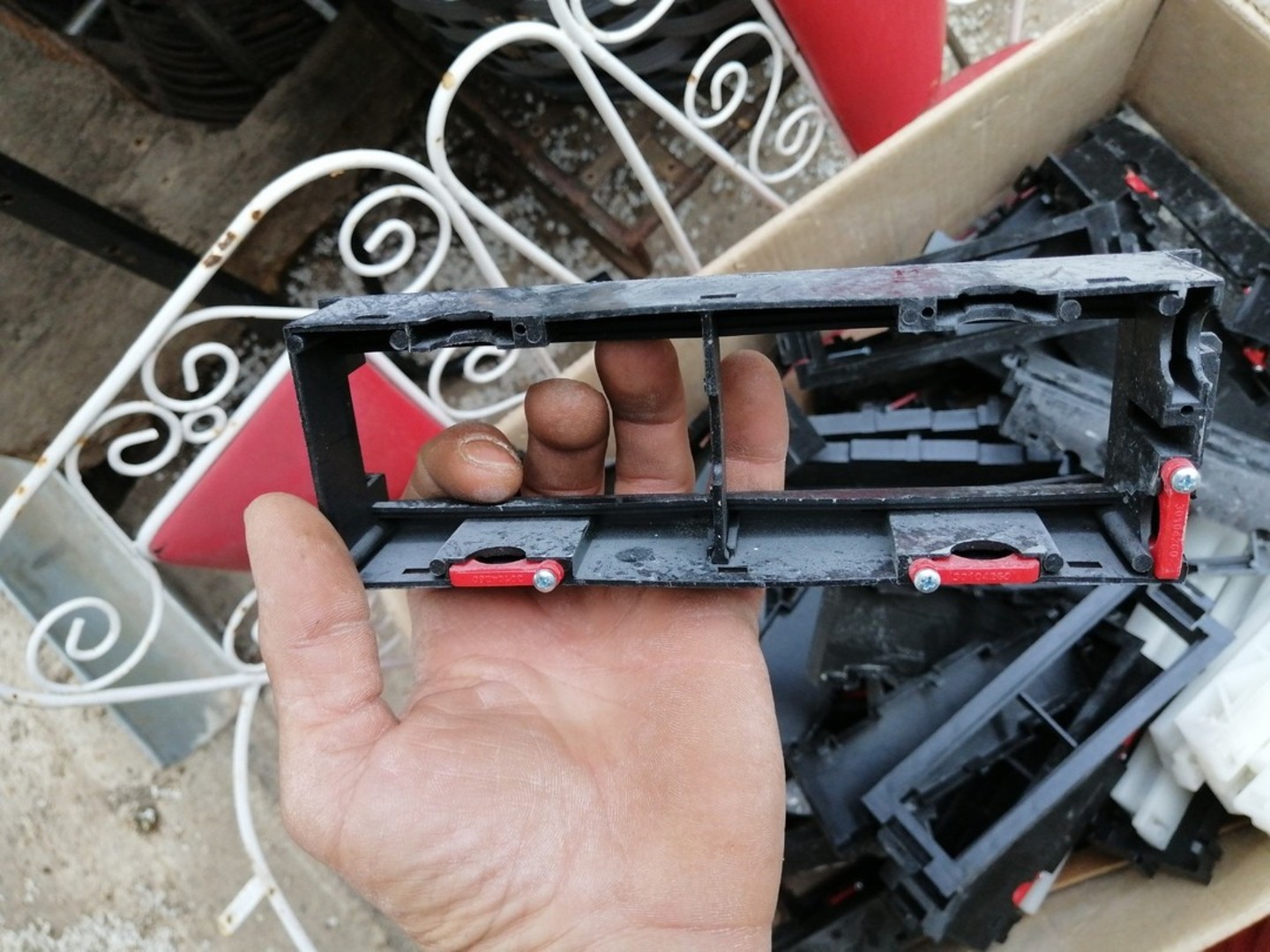

A minap kérdezte tőlem privát-ban egy fórumtársunk:
IdézSzia!
Segítenél nekem beazonosítani ezeket a képeken látható valamilyen villanyszerelési dobozokat? Egy legrandos dobozban voltak de nem találtam ilyet bár valószínűleg rosszul kerestem. Előre is köszönöm szépen!
Én se tudom a választ, de hátha valaki kapásból tudja és megosztja velünk.
Tökéletes műanyag szemét. [#nevetes1]
Te, eddig, mindig, segítőkész voltál...
Most meg...
Át kell hogy értékeljem a rólad kialakult képet? [#nemtudom]
Szerintem egy irodai energiaoszlop elemei.
Az életben a legjobb dolgok azok,
amikor az ember tisztán látja az összefüggéseket.
Ezt csak nagyon csüggedt, nihilista hangulatban lehet tagadni.
VViktor
Szia Béla. Szerintem állpadló alatti padlódobozba való csónak.
Mi ilyesmibe szereljük a gyenge áramos végpontokat.

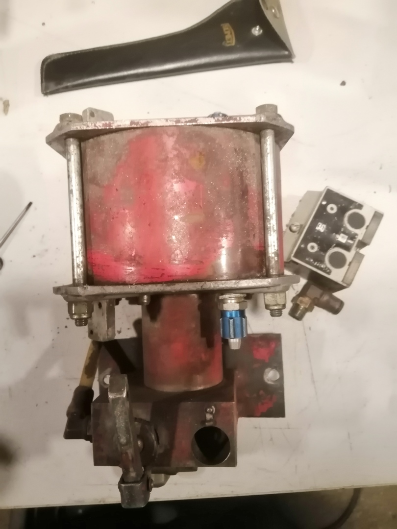

Ismeri valaki ezt a pneumatikus - hidraulikus pumpát?Ez a régebbi magyar  műhely préseken , aknaperem emelőn  nyomta az olajat levegőhajtással.A rávaló levegős szelepek  tipusát szeretném tudni , az enyémek szeleltek nagyon ,leszedtem , de úgy eltettem, hogy nem lelem a lomok közt.

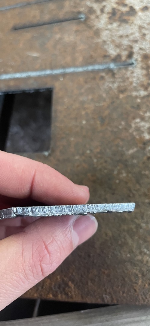

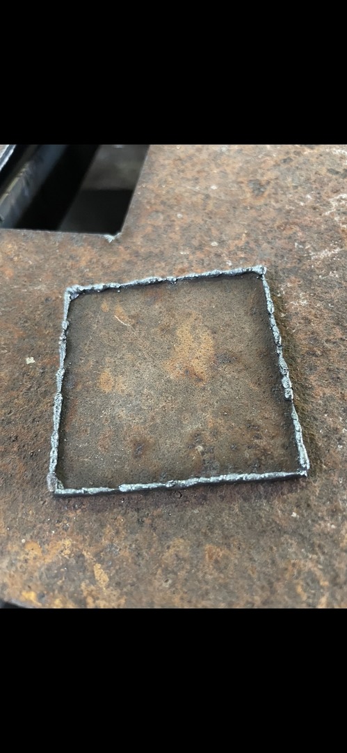

Sziasztok! CNC plazmavágó beállításával kapcsolatban kérném a segítségeteket.
Az a gond, hogy nem vág szépen, illetve volt amikor valami beállítást eltaláltam és jó volt, de nem tudom mi lehetett.
A gond a következő (képet csatoltam): Amit kivágok annak az alsó része nagyon "sorjás" illetve kb 1mm-el nagyobb mint amit beprogramoztam. Az oldalán is látszik, hogy nem szépen vág. Mi lehet a gond? levegő sok/kevés, sebesség gyors/lassú? Manuál vágással amikor próbálkozom a vágás kezdeténél egy nagyobb lyukat csinál amit szépen vág de ha folytatom utána már nem szép. Esetleg lehet hogy csökken a levegő nyomás és utána már nem tudja?
Iweld cut 50 cnc pilot-ot használok a géphez és burny 2.5 vezérlő van rajta.
Köszi előre is!
mex
Maga az alapanyag sem tiszta, rozsdás, revés, ez is nagyban befolyásolja a vágás minőségét.
