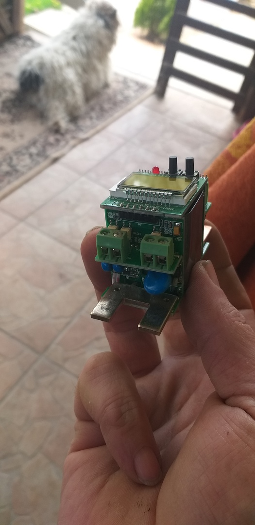

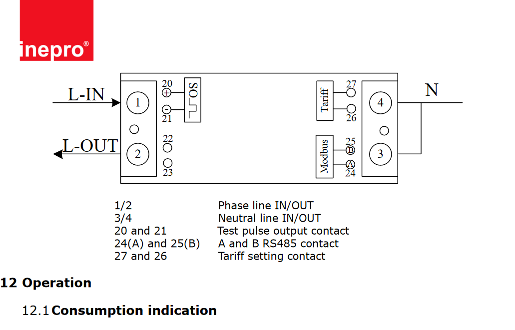

Van egy Pro2DM nevű digitális fogyasztó mérőm. Mivel a korábbi bekötés szét lett szedve, most tanácstalan vagyok. (már nem emlékszek, hogy volt bekötve) A nulla vezetéknél a leírás IN/OUT-ot ír, vagyis sorba van kötve a mérő a hálózattal, a rajz viszont közösített, "párhuzamos" bekötést mutat... Már csak azért sem egyértelmű, mert a fázisnál meg egyértelműen soros bekötés van a szöveg, és a rajz szerint is. Akkor most melyik a jó?
Úgy kell kötni mint a rajzon van. Kb 1 hete cseréltem egy ilyet. ott is így volt.
Szerintem.
A hármas és a négyes nulla kapocs a mérőn belül is közösítve van. Ezért elektromosan teljesen mindegy, hogy a betáplálás nulláját, vagy a fogyasztó készülék nulláját, a hármas vagy a négyes kapocsra kötöd. Felcserélhetők.
A rend és áttekinthetőség kedvéért úgy volna illendő, hogy a betáp nullát a négyesre kössed, mert az fölött van a betáp fázisvezető.
A fogyasztó nullát meg a hármasra, mert az fölött van a fogyasztó fázisvezető bekötése.
Nem keresztbe kötve.

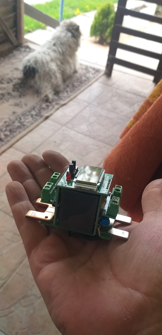

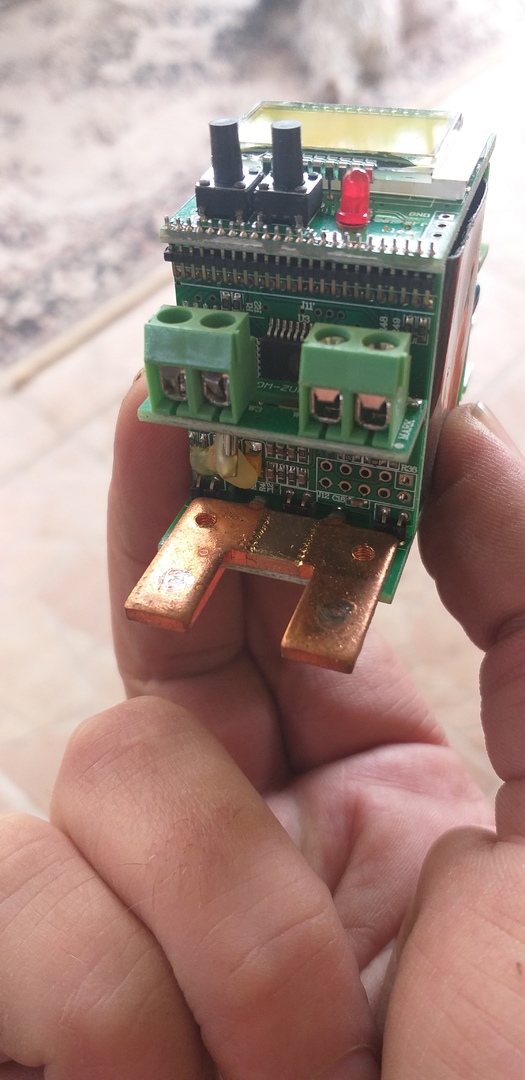

Hát én egy művészi kunkorral oldottam meg a helycserét, (3-4) de ha mindegy, akkor kivágom a pics.ba, mert így is alig van hely a dobozba...
Most már csak a LED háttérvilágítás kontakt hibájával kell valamit kezdeni, hiába állítom be a LED1 módot, véletlenszerűen elalszik/kigyullad, ha mozgatom.

A "rezes" oldal a fázis, és ezek szerint annak is tök mindegy, hogy melyik láb (1/2)
