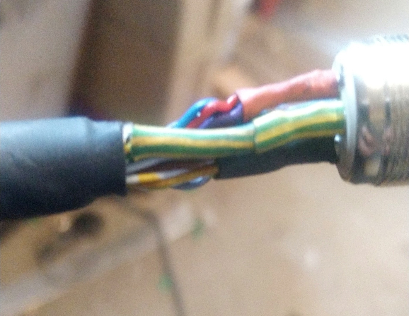

LakEl
Most már ilyen lett, (véletlenül) a zöld és sárga vezeték marad meg amihez hozzáadtam az árnyékolóháló felét, remélem elfogadható!
Még a szabványba is belefér. [#eplus2]
Többerű kábelek esetén (2-5 ér) védővezető céljára csak a zöld/sárga színjelölésű ér használható, illetve ez az ér csak védővezetőként használható. Az átjelölgetés sem megengedett.
Ötnél több erű vezetékek, zsinórvezetékek és kábelek esetében a védővezetőként használt, számmal vagy szinnel azonosított vezetőket minden csatlakozókapocsnál zöld/sárga színjelöléssel kell ellátni. (Ugyanez igaz a nullavezetőre is, csak természetesen ott kék jelölést kell alkalmazni)

Az árnyékoló háló nem használható védővezetőként!
Védővezetők lehetnek:
többerű kábelek és vezetékek vezetői,
aktív vezetőkkel közös burkolatban lévő szigetelt vagy csupasz vezetők,
rögzítetten szerelt csupasz vagy szigetelt vezetők,
fém kábelköpenyek, kábelárnyékolások, kábelpáncélzatok, huzalbeszövések, koncentrikus vezetők, fém védőcsövek, amennyiben megfelelnek a szabványi követelményeknek.
