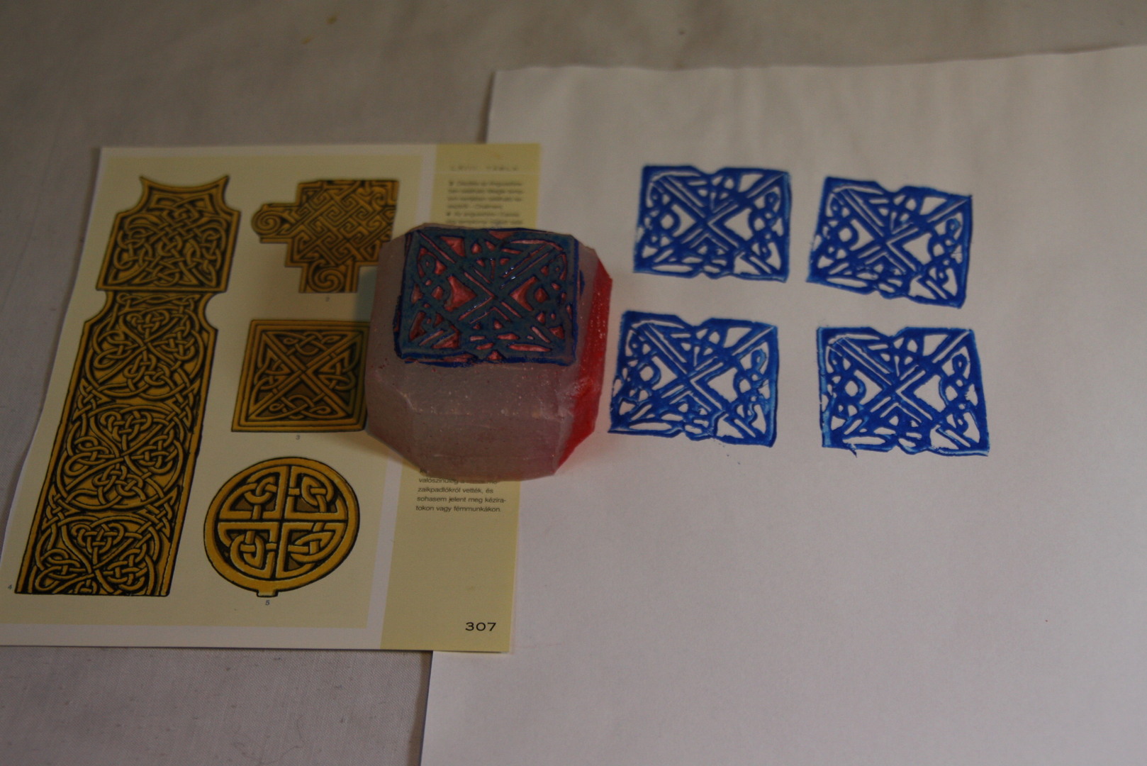

Ez most nagyon elgondolkoztatott , akkor ki tudnám váltani a faragást .
Talán mintha csak beállítás kérdése lenne, de keresd meg [#1571@Varga László] fórumtársunkat, ő most is használ ilyeneket.

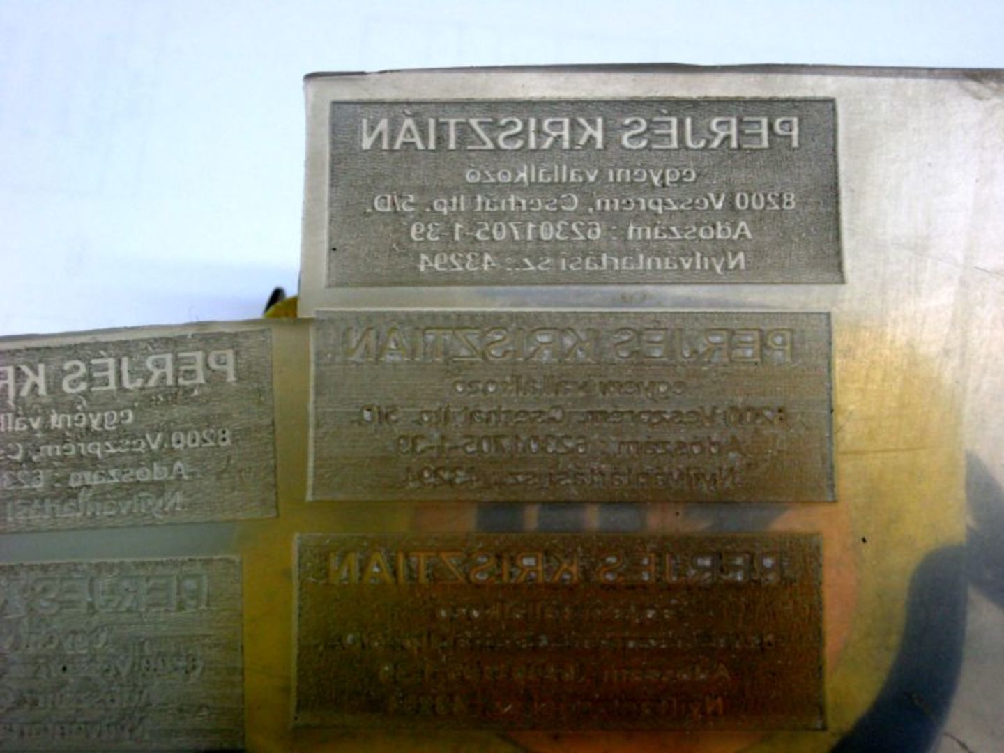

No, találtam egy fotót...
Ez, -tizen éve- "mezei" 3 mm vastag szilikongumi lapra készült, a "szokásos" bélyegző méretben.
CO2 lézerrel, de ugyanezt a minőséget, a kék 2W-os diódámmal is megcsináltam 'anno.

Van erre valamilyen spéci szerkesztő program ?Mintha régebbem
valahol azt olvastam volna hogy lefelé szélesedik az az anyag vastagság, azt hogy lehet meg oldani?
Úgy tudom van, de én mindig Corel-ben rajzoltam a bélyegzőket is.

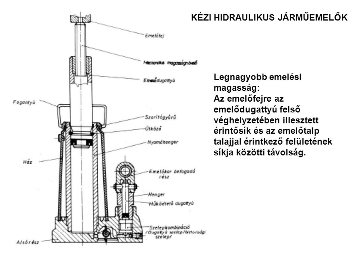

Szétszedtem 3 db 12 tonnás körüli olajemelőt.
Hát nagy elme volt aki egy bepattanó acélgyűrűvel oldotta meg a véghelyzet határolást .
Megnyomorítja felütköző felületet az meg szépen összekarcolja a henger belső felületét :(  Boldogság...
No de a kérdés .
Hogyan szerelhetik a végében lévő állító csavart ?
Egy kijár , azon látszik hogy
három pontban el van ütve a menet vége hogy ne tekeredjen ki teljesen .
Ez így oké is lenne , csak hát egy vakfuratban van , nemhozzáférhető .
Az az elképzelésem hogy külön bepréselt darab az anya ,az előre elütött menetes szárral együtt . Vagy nemtom ...
Ezt akartam volna kitekerni ... Nem megy komolyabb erőszakkal sem ...
A szándék egy csinos kis hidraulika a műhelyprésbe ..
Tudom lehet venni , de most ezt én szeretném megmekkelni .
Két hasonló átmérő 60 körüli beméretű ban , kissé és keményem karcos . A normálisabb kivitelű átmérő 63 as ba pedig bentmaradt víz az  pedig komoly krátersre rozsdlát , míg várt a sorsára :(
Sok a körítés , de csak az a kérdés hogy tehették bele az állítható csavarját ?
Végül csak találtam rajzot .
Az acélgyűrűs megoldás kitalálójába akkor is álljon bele a görcs :)
Na akkor most már csak azértis kihúzom azt az anyát :)
