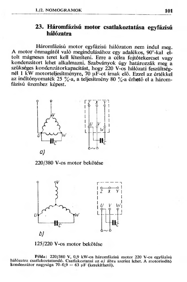

Pontosítom , nekem összejött indító kondi nyomógomb nélkül. Akkor jó , ha a "konverter" (idler) motor elindul magától és nincs nagyon búgó hangja.
Már előttem is leírták, egy ollózott kép...
Ezt már szeretem olvasni :)
Kicsit másképpen ,de ezt használom ,hibátlan 3x400 volt háromfázist csinálok hasonló módon .
No jó, de Ő -mármint a kérdező- nem akar három fázist "kreálni". [#kacsint]
Rendben !
De abba nem is szóltam bele :)
Alga76
Mi a megoldásod?
3f trafóval is meg lehet csinálni, ha szomszéd kölcsönkért 1fázisa más mint a sajátunk és ott 400v mérünk
Egy 230/400 voltos autotrafó van az egész szerkezet előtt .
Létezik még a "Pityesz" féle megoldáslént ismert , de úgy nem tudom elindítani a motort .
Ilyen megoldás is van , itt maga a motor a trafó is .
Ezt még nem próbáltam ,egyszerűbb lenne .
De nagyobb motort így nem tudok beindítani .
Alga76
Igen ez a rotary forgó. Ha nagy a szabadonfutó motor, akkor kell a nyomögombos segédfázis a felpörgésig. Mekkora motort indítanál?
15 kw  ,de az működik ,csillagban ,úgy hogy 400 V ról indul autotrafóról .
Komoly fázisjavító ipari kondival .
Jó régóta használom .
Alga76
5,5 KW az eszterga motorja ,ami erről üzemel .
Persze csak csillagban bírja , de úgy nem lehet megmondani hogy nem 3 fázis .
Pici lágyindítás szerűség azért van ,de az jó is .
Kontrázni is lehet .
A nagyobb kuplungos eszterga motorja 7,5 Kw ,azt azért szenvedés felpörgetni ,de ha bemelegedett a hajtás akkor megy .Amúgy is csak a kis sebességek működnek abban , de ritkán azért használom .
