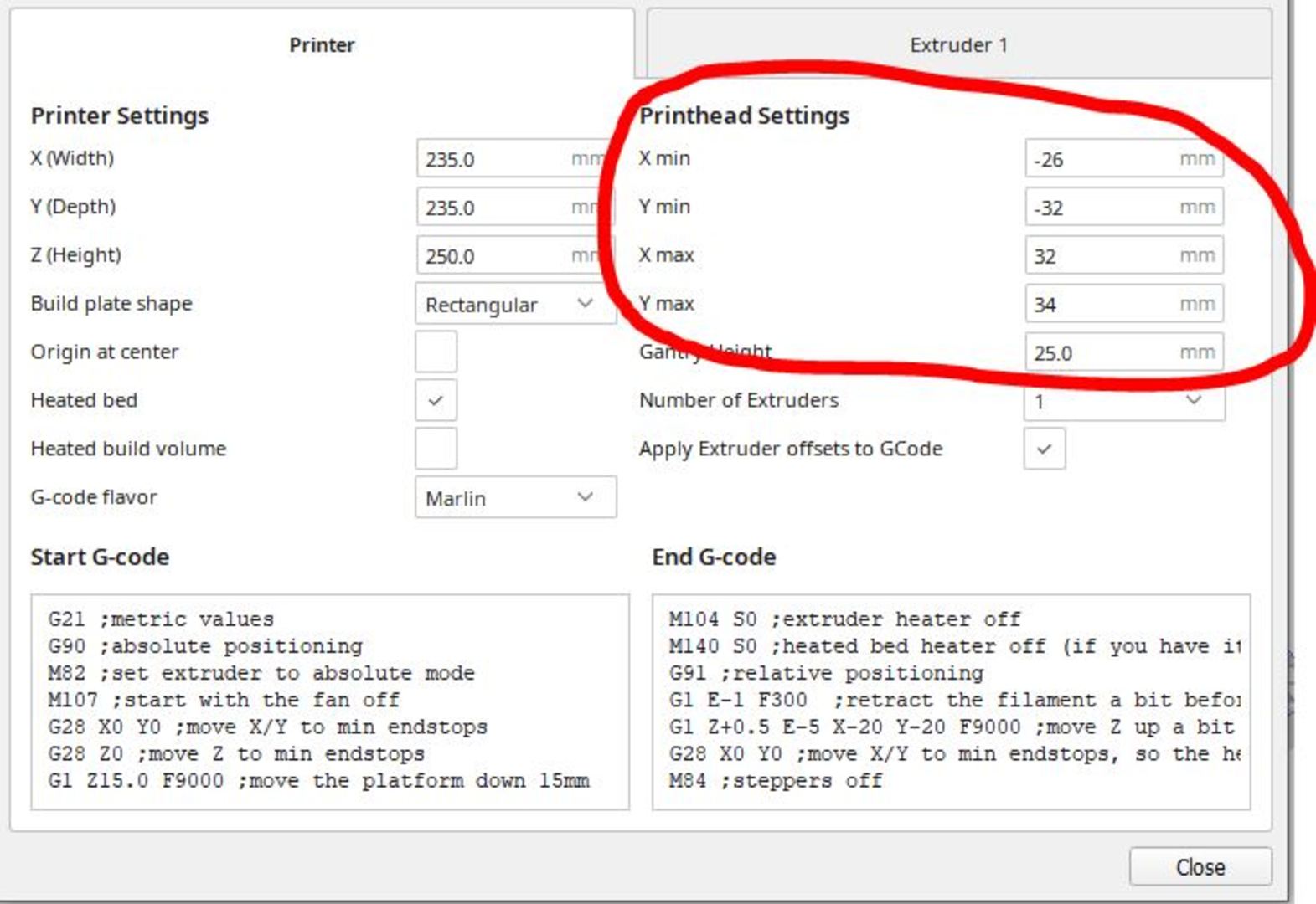

Szevasztok!
3D vagy béna-rovat...
Lecseréltem az Ender3d pro extruderét erre a direkt hajtásra..
A geometriája másabb, mint az elődjének, így nem középre nyomtat, hanem a bal alsó sarok felé húz.
Hogyan kell visszatakni az asztal közepére az origót?
Help!

Szerintem a referencia kapcsolót tedd arrébb, vagy Firmware -ben tudod eltolni.

Nem tudom milyen szeletelőt használsz, a Cura-ban a "printhead settings"-ben tudod megadni a nyomtatófej geometriáját.

Köszönöm a válaszokat. Az X és Y tengegy végállását kellett odébbtolni. Az Y könnyen ment, az Y egybe van építve az X léptetőmotor fogaskerék burkolatával.
A mikrokapcsoló nyelvén görbítettem...
...addig görbítgettem, míg el nem tört.
[#falbav]

A nyelvgörbítés nem jó módszer, a mozgó kocsira kell egy ütközőt felragasztani.
A CURA-beállítások arra vannak, ha több darabot nyom a gép, és nem egyszerre, hanem egymás után, ekkor van jelentősége, a már kinyomott figurát ne borítsa el a fel, ne akadjon bele, gondolom, kikerüli.
Vagy valami hasonló.
Eddig jutottam.
