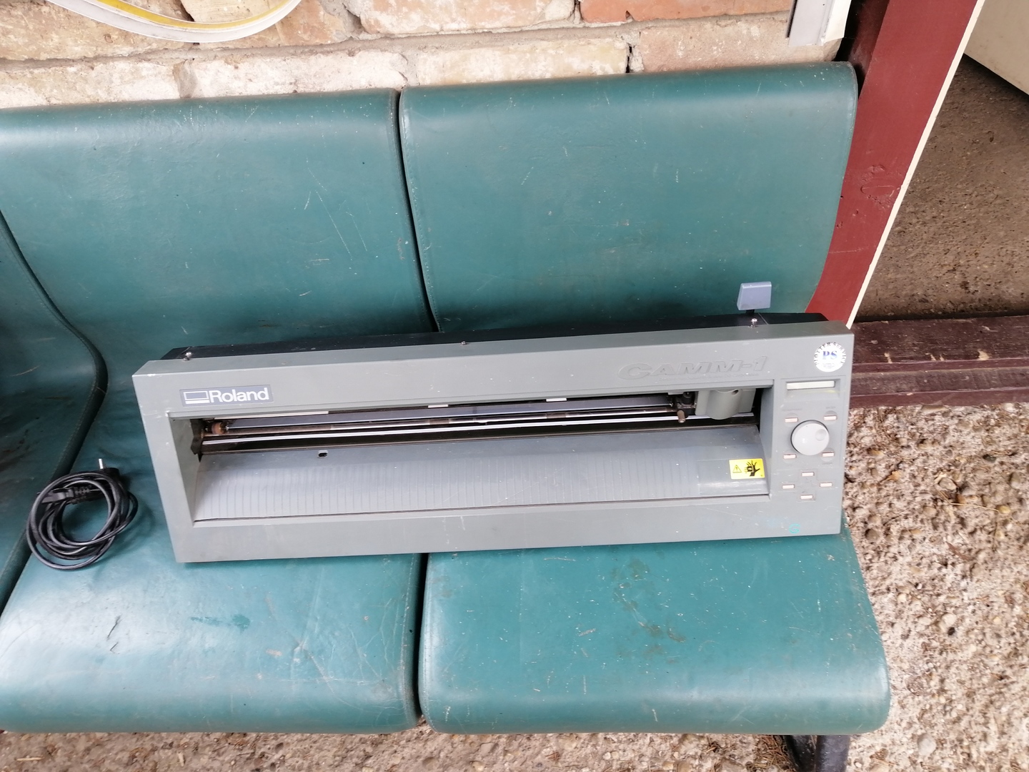

Előkerült itthon egy vágóplotter. Az lenne a kérdésem, hogy lehet e tesztelni fólia nélkül sima Papírlappal?
Válaszaitokat előre is köszönöm szépen!

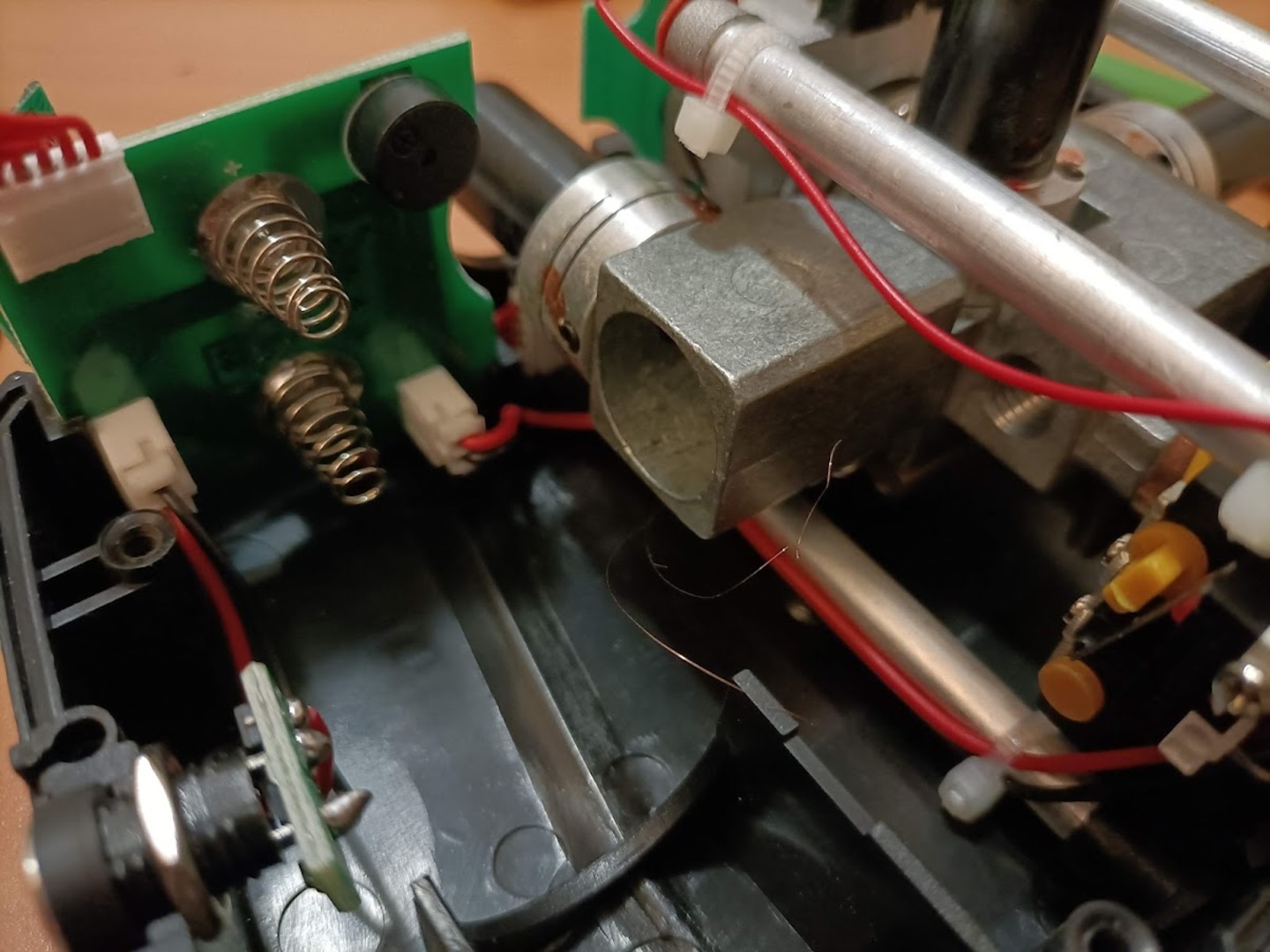

Van egy lezeres szintezom, amiben a fejre 4 nagyon vekony vezeto megy. Gondolom egy negativ es mivel 3 fejes, igy a 3 pozitiv. Mivel tudnam ezt helyettesiteni ami ennyire flexibilis? 2 el van szakadva.
nyiszi
Én javítottam már ilyen hibát.
A telefonhoz való vezetékes fülhalgatók vezetéke alkalmas erre, mármint az elemi szálai.Valami spéci lakk bevonat van rajtuk.
Kicsit nehéz forrasztani de gyakorlással kilehet tapasztalni a jó hőfokot és akkor már megy.
Nem garantálom, hogy mindegyik gyártóé jó.
Nekem egész vékony külső átmérőjű, talán Acatel volt.
A javítás óta müködik kb.2 éve.

Koszi! Eddig egy USB-s toltokabelt vagtam szet, de azt vastagnak talalom. Epp a napokban dobtam ki egy Nokia 3310-es headsetet. Nem kellett volna...
