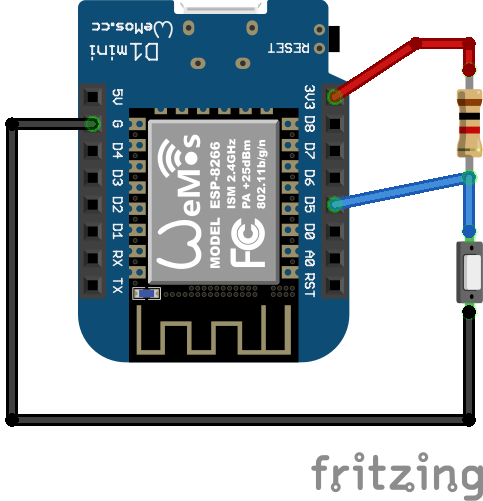

És hogyan kötöd a WiFi-re?
Alga76
Ezt kell beköttni egy - egy Wemos D1 mini portjára.
Alga76
Link és kép. Programozni sem kell legós weboldal t adó lets control it firmware-t rátöltve könnyű. Emailt tud küldeni vagy látható a webodalukon vagy az internertől bárhonnan a thingspeak.com oldalra regisztálva.
A kütyü nek 5V táp kell akár USB töltő.
Ha kell tudok segíteni feltölteni.
http://www.iotlearning.net/code/esp8266-code/wemos-mini-read-state-switch.php
