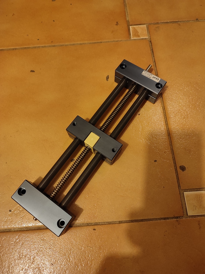

Azért ezt gondold át mégegyszer: [#t19p156866#]! Pont a Z-nek kell az erősebb hajtás. Nagyobb gépeken még ellensúlyt is szoktak rátenni, hogy fel bírja emelni a főorsót.
x6dmff7d
Ezt nem gondoltam volna. 1,8kg-os motort kell majd mozgatnia. Egy gyári igus szánon. Ehhez a súlyhoz jön majd még a maró motor felfogatása. Szerintem az még minimum ugyanennyi lesz hozzá. Mi a véleményed, hasraütök...4kg mozgatásához z tengelyen ezzel a mozgató mechanikával direkt hajtással milyen erejű léptetőmotorra lehet szüksérm? Esetleg áttétellel javíthatok a motor teljesítményén.
Ott van az áttételed, a menetes orsó
