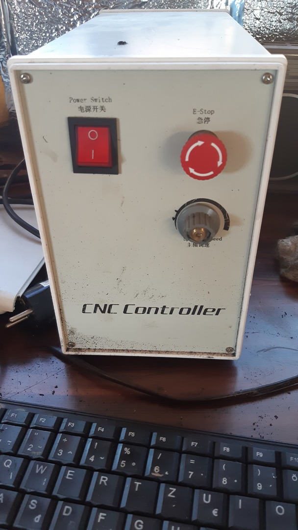

Egy kinai vezérlő Mach3 programmal, 2D és 3D be kiválóan tudok dolgozni.

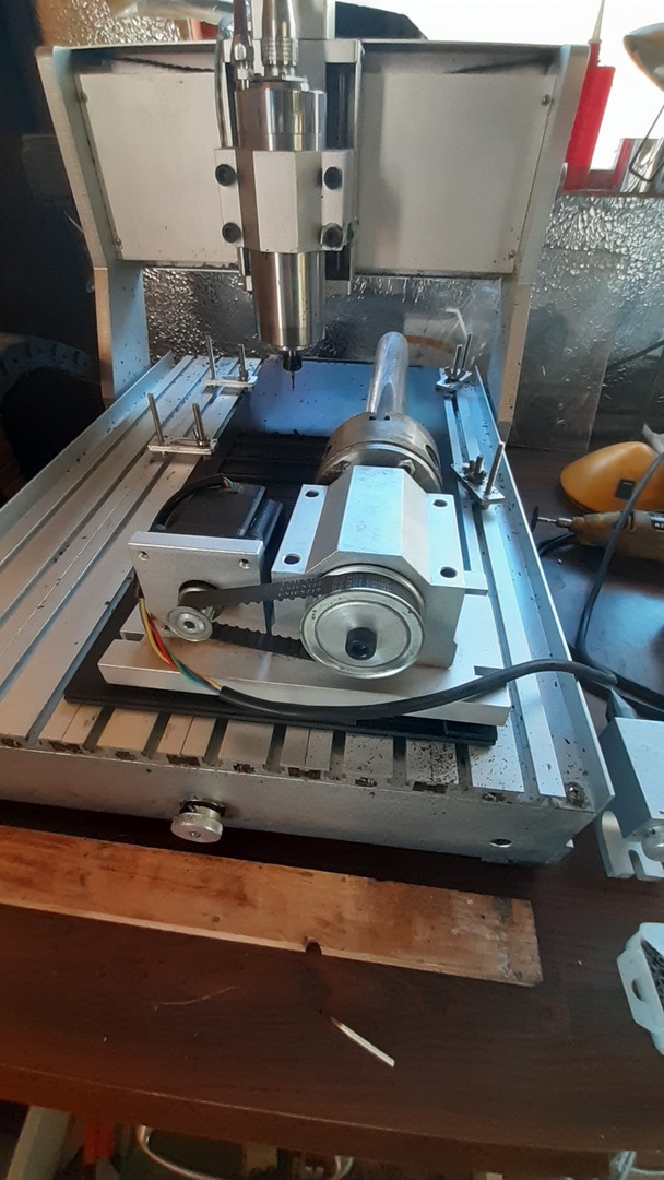

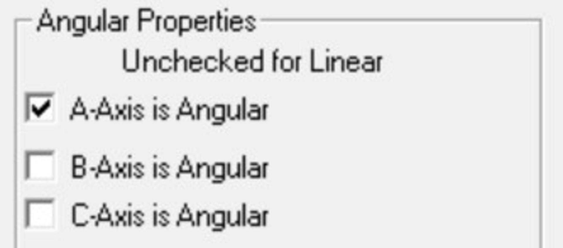

A forgató legyen az "A" tengely.
Az "A" tengelyt jelöld forgő tengelynek.
Ezután az áttételek figyelembe vételével állítsd be az 1°-ra számított lépésszámot.
Ha ez meg van, már fokokban számolva tudod a forgató tengely elfordítását programozni.
