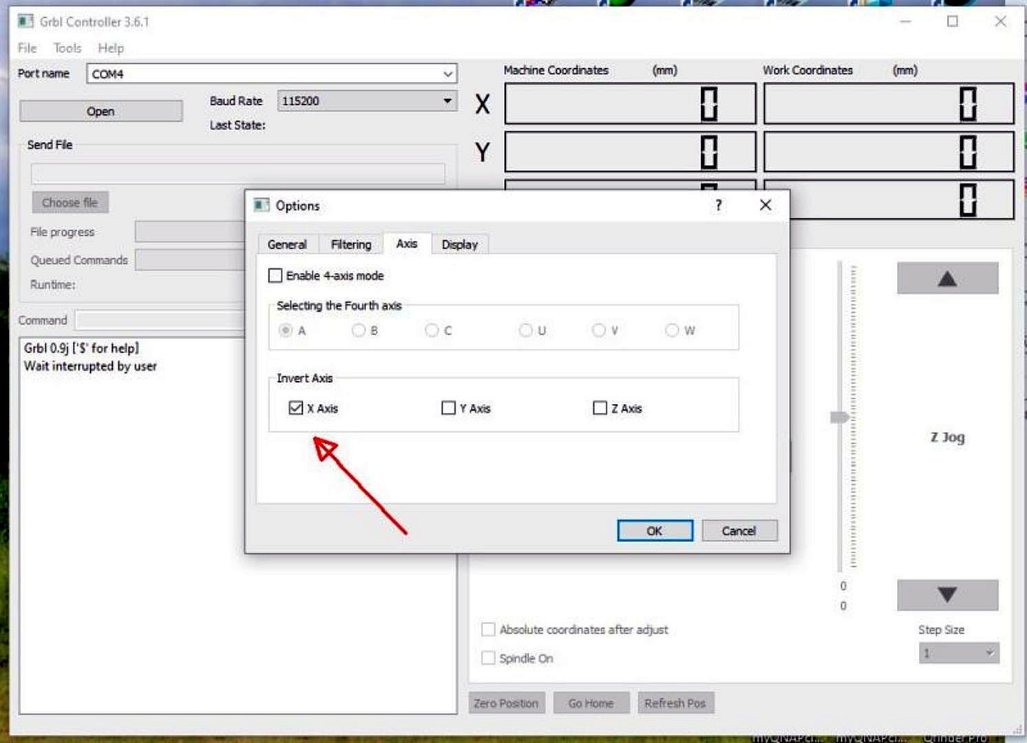

Segítséget szeretnék kérni. Adott egy 3018 cnc gép melyre végálas kapcsolók lettek szerelve. A végálások rendben müködnek, a kézi mozgatásra minden adott tengely a megfelelő irányba mozog.Ha bekérem a GRBL programba a marni kivánt nc fáljt és szeretnék marni inditás után az "Y" tengely ellenkező irányban mozog mint ahogy kellene. Már átnéztem az összes paraméter beirást a consolba de ne jövök rá mi a hiba. Ebben kérnék segítséget!
Gyula65
Telepítsd az ugs ingyenes programot, abban átállíthatod, a megfelelő tengelyt!
Gyula65
Megmutatom az ugs programban a beállítást.
