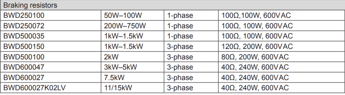

Panasonic Fékellenállás értékek:
Robsy tollával ékeskedek. Ő ezt írta anno:
230 V betáp frekiváltó esetén:
R~=120/P ahol:
R : a fékellenállás értéke (Ohm)
P : a frekvenciaváltó teljesítménye (KW)
Tehát például 1.5 KW frekiváltó esetén R=120/1.5=80 Ohm

2015-től a Panasonic a sokféle típus és hozzá tartozó fékellenállás értékeket csoportba szedte.
A táblázat amit felraktam, már azt használja.
A MINAS A4 2012 ott még nagy volt a katyvasz, és megtévesztette a felhsználókat a táblázat bonyolúltsága.
Nagyon extrém esetnek kell lenni, ha a belső fékellenállás kevés főleg ilyen kis teljesítménynél.
