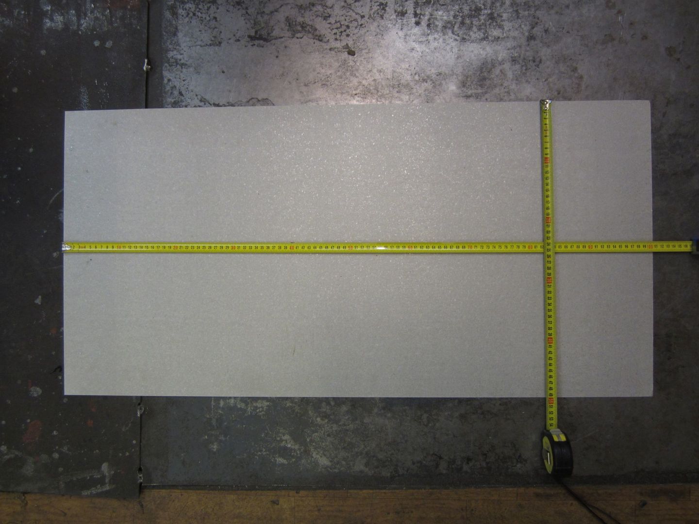

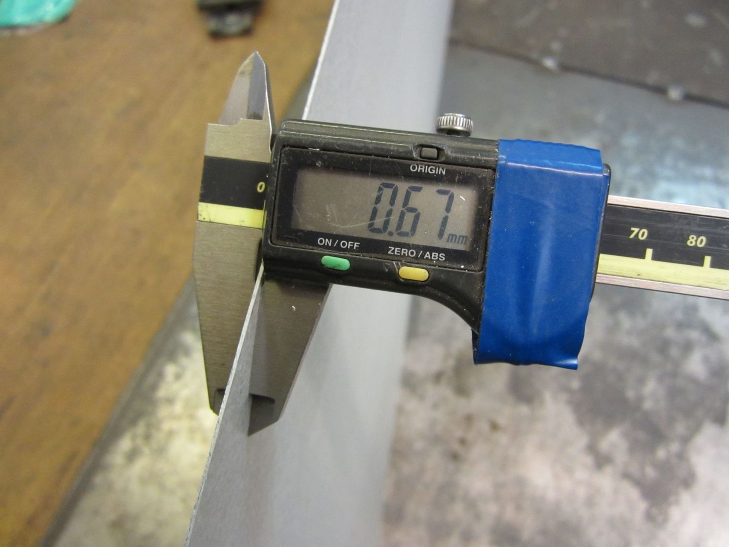

Be tudná azonosítani valamelyikőtök ezt az anyagot?
Nekem szóbeli kiejtés alapján "mikamid" rémlik. Erre nincs igazán találat. Elektromosan szigetelő és hordozó lapocskákat is vágtunk présgéppel belőle megrendelésre. Talán bakelit lemezek kiváltása képen. Szóval ebből van maradék anyagom, csak nem tudom mire is használható biztonsággal. 1.000 x 500 a táblamérete és 0.7mm vastag. Veszprém, Bakony Művek (innen van, vagy itt használták)
ab
Az lemaradt, hogy réteges préselésből áll a lemez. Minimálisan hajlékony, amúgy lemezesen törik. Ha jól emlékszem jó hőálló tulajdonságai is vannak. Talán leginkább a tranzisztorok/fetek alá kapható szigetelő lapokhoz hasonlít a legjobban. Akár a szürke, akár az áttetsző kivitel (nem a "gumis", hajlékony jellegűre gondolok). Csillámlemez; lehet, hogy egy az egyben ua.?
Jó helyen kapisgálsz . Az egy mesterségesen előállított magas hő állékonyságú és villamosan jól szigetelő anyag. Nagy százalékban tartalmaz muszkovit csillámot . A csillámot bányásszák ( Pl Kola félsziget )  Csak az a baj hogy nagyon törékeny és ép nagy lapokat nem lehet manapság találni.  No az összetört anyagból készítik a lemezeket , valamilyen műanyaggal .
 A csillám a töltő anyag de a műanyagot nem ismerem  . A hőállékonyságát és a vill szigetelőképességét használják ki ( fűtőtestek , alacsony hőmérsékleten működö huzalok tartóelemi. ( a fröccsöntésnél használatos palást stb fűtőelemeknél is használatos )
 Kereskedelmi árú . Mivel a csillámot mica nak nevezik ezért ez mica lemez vagy mű mica lemez . A köznapi életben pl a mikrohullámú sütőben található
A muszkovit csillámot a nép régen máriaüvegnek is nevezte.  Manapság a gázkonvektorok kémlelőablakánál találkozhatunk vele
