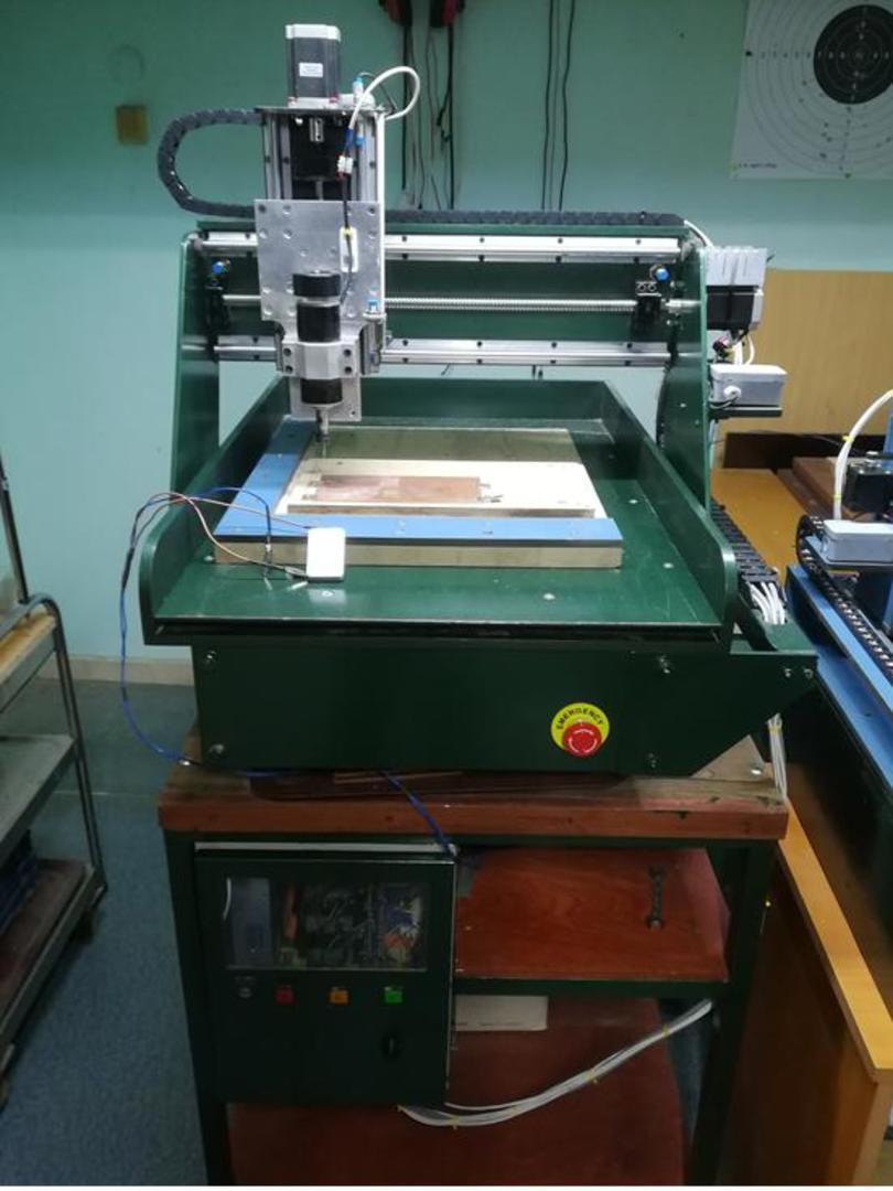

Segítséget szeretnék kérni olyan CNC szakitól, aki Arduinó Grbl CNC-t használ , és jól ismeri a GRBl szoftwer sajátosságait. Arduinoval használok TB6600 motorvezélőket 2,4 Nm nyomatékú léptetőmotorokkal, Induktiv szenzoros végállásokkal. Maga a gép tökéletesen működik, a zavarjelek is  jóll ki vannak zárva ,megfelelő védelemmel. USB helyett ESP01 wifi kapcsolattal csatlakozik a számítógéphez . Annyi lenne a problémám hogy marás közben gyakran  megáll a gép a HOLD státusz kijelzésével, de a RESUME gombra kattintva rögtön folytatódik a művelet. Nem gondolom hogy pufferelési probléma lenne. Mivel ki van vezetve nyomógombokra is a HOLD RESUME ABORT funkciók, ezért mivel ezek is NO bemenetnek számítanak az arduino analog oldalán, elképzelhetőnek tartom hogy itt keletkezik valami okból zavarjel a vezérlésben, mert ide nem helyeztem el semilyen zavarszűrést.A végállások szenzoraival senmmi probléma sincs. Van tapasztalata valakinek ezzel kapcsolatban?
100nF kondi a bemenet és a föld közzé.

Én is erre gondoltam, vagy más lehetőségként az  arduino A1 bemenet (a HOLD kapcsolója)  NC-re alakítására NO helyett. Erre a GRBL beállításaiban nincs lehetőség. A kódban lehetne ezt szerintem valahol átírni. Nem tudod  véletlenül hogy hol keressem?

GRBL.h ban a system.c ben a 1<<CONTROL_FEED_HOLD_BIT áttállítani 1-ről 0-ra.
