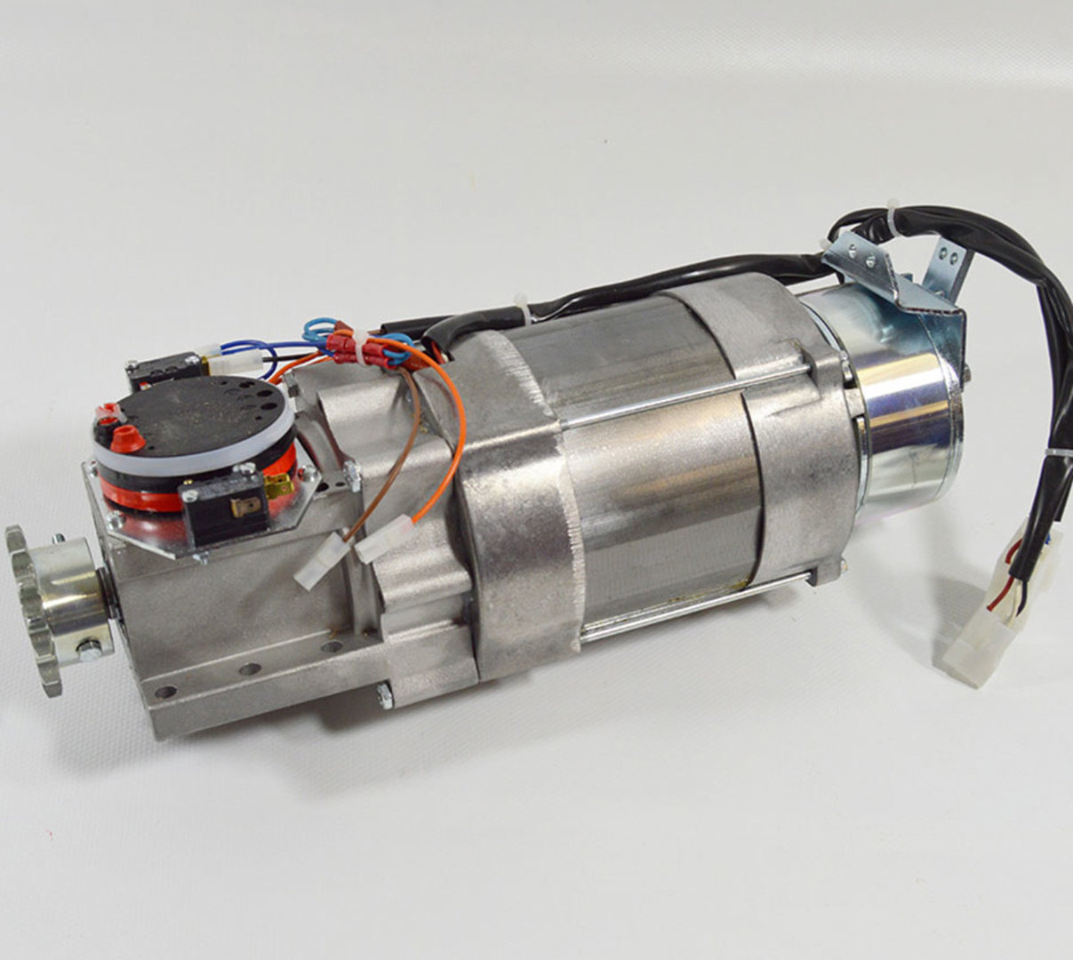

Van egy 1Kw körüli fékes 3f motorom, gyorskapu nyitóban volt, valami 200 körüli fordulata van. Frekiváltó kell hozzá. Nem rég kaptam, még hezitálok, hogy eladjam-e, de ha esetleg érdekel, akkor beszélhetünk róla. Ugyan az, mint a csatolt fotón.

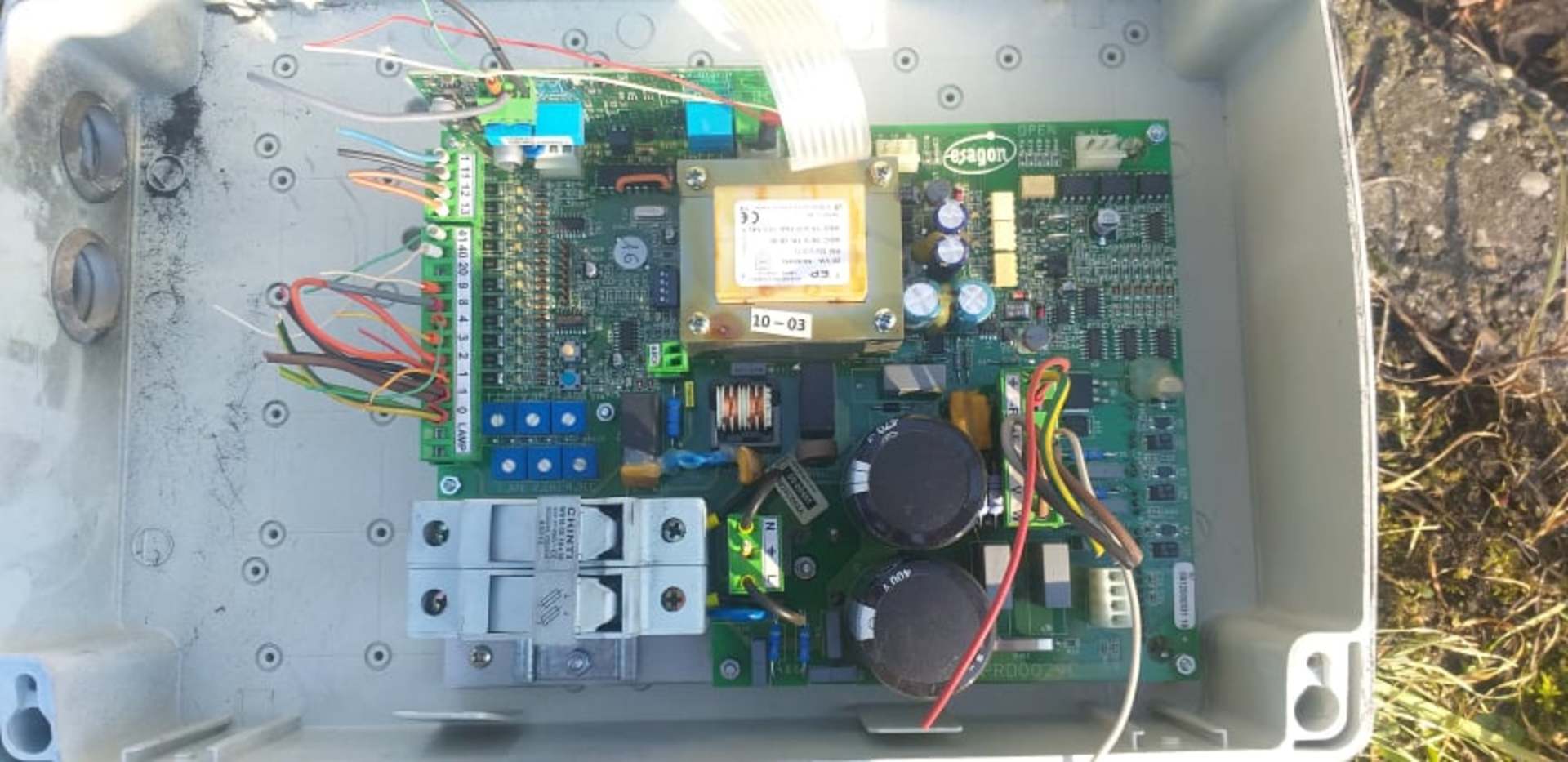

Nekem is megvan kompletten, vezetékestől, mindenestől, épp ezért hezitáltam az eladáson... Ez a 47E típusú. Annyi, hogy bár megtaláltam a szervizkönyvét, még a frekiváltó részt nem sikerült beüzemelni önmagában, a kapcsolók nélkül. A sorledből balról az első három (DL11, DL10, DL9) folyamatosan világit, akár mit csinálok vele, vagyis a két végállás együtt érzékel. Áthidalás esetén se kapcsol le... még egy darabig szórakozok vele, az állványos fúrómhoz pont jó lenne...

A DITEC-ben egy panelen van a vezérlő elektronika, és a frekiváltó is. A frekiváltó paramétereit potméterrel lehet állítani. Ez a 47E típusú.
DL9 (13) Nyitási végállás kapcs.
DL10 (12) Lassító végállás kapcs.
DL11 (11) Zárási végállás kapcs.
Mind NC és világitania kell.
Amikor eléri a végállást (DL9-11)nyit és megállítja a vezérlést.
Ezt írtam én is. de most nincs rajta egy kapcsoló se. Ha áthidalom, akkor se alszik el. Ez egy különálló, négyes sorkapocs, a legelső balról az 1-es, a többi az érzékelő bemenet, ha ezeket összekötöm az 1-es lábbal, akkor sem alszanak el. Mondjuk az NC elkerülte a figyelmem, de a lényegen sajna nem változtat, nem elalszik, csak csökken a fénye. A motor elindul, de csak szakaszosan forog. A 9-es láb is lett próbálva, végigpróbáltam a manual szerinti összes verziót, akkor is csak szakaszosan forog a motor. (A motoron levő végállás kapcsoló tárcsát direkt levettem, hogy ne kavarjon be.)
