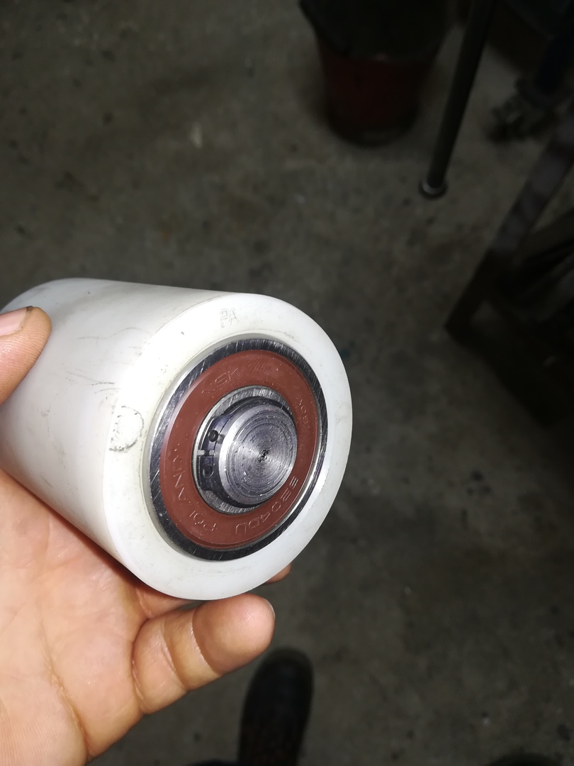

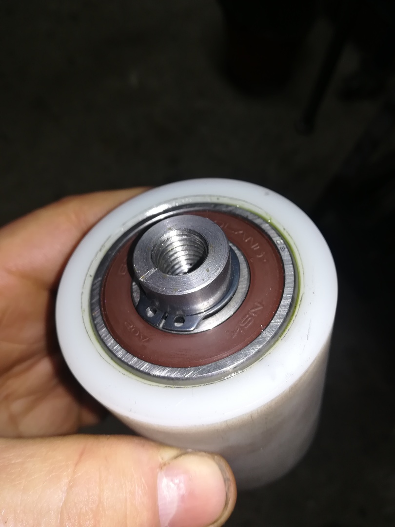

Muszáj megkérdeznem mert kezd zavarni:
Szalagcsiszoló görgő melegszik,1-2 perc és teljesen forró, nekem úgy tűnik hogy a csapágy nem megfelelő.
Egyszerű megoldás a tengely, egyenes 20-as rúd két seeger, a csapágy rész kicsit rovátkolva a pontos felfekvéshez.Végében M12 menet, ezzel rögzítem, így nem húzom össze a csapágyakat, a 20-as tengely felületén felfekszik.
A műanyag hengerbe megvan a csapágy helye kiszedve, nem kell túl erősen beleütni, szépen bemegy, a tengelyre is annyira kell felütni amennyire szerintem teljesen jó, nem szorítom össze, nem az fogja meg.
Mintha ez a műanyag porvédős túl sokat fogna rajta, C3-as, nincs az meg hogy összerakva meghajtom kézzel és kifutása van szépen.Ha nincs porvédő benne és kimosom a zsírt akkor fut de ez használat közben hamar kinyírná.
Milyen csapágyat próbáljak ki?
Miki2
Talán fém porvédőset.
Miki2
Milyen vezérlőt használsz?
do3om
Most turkáltam olyat sajnos abból csak 1db van itthon, műanyag van pont több. Sokkal könnyebben forog, érdekes hogy ennyit fog a műanyag porvédő, és hogy ilyen melegedés lép fel.
De még próbálni nem tudtam mint írtam 1db volt itthon.
Ha leteszteltem beírom mi lett.
Ezen a görgőn 75 széles szalag fog futni.

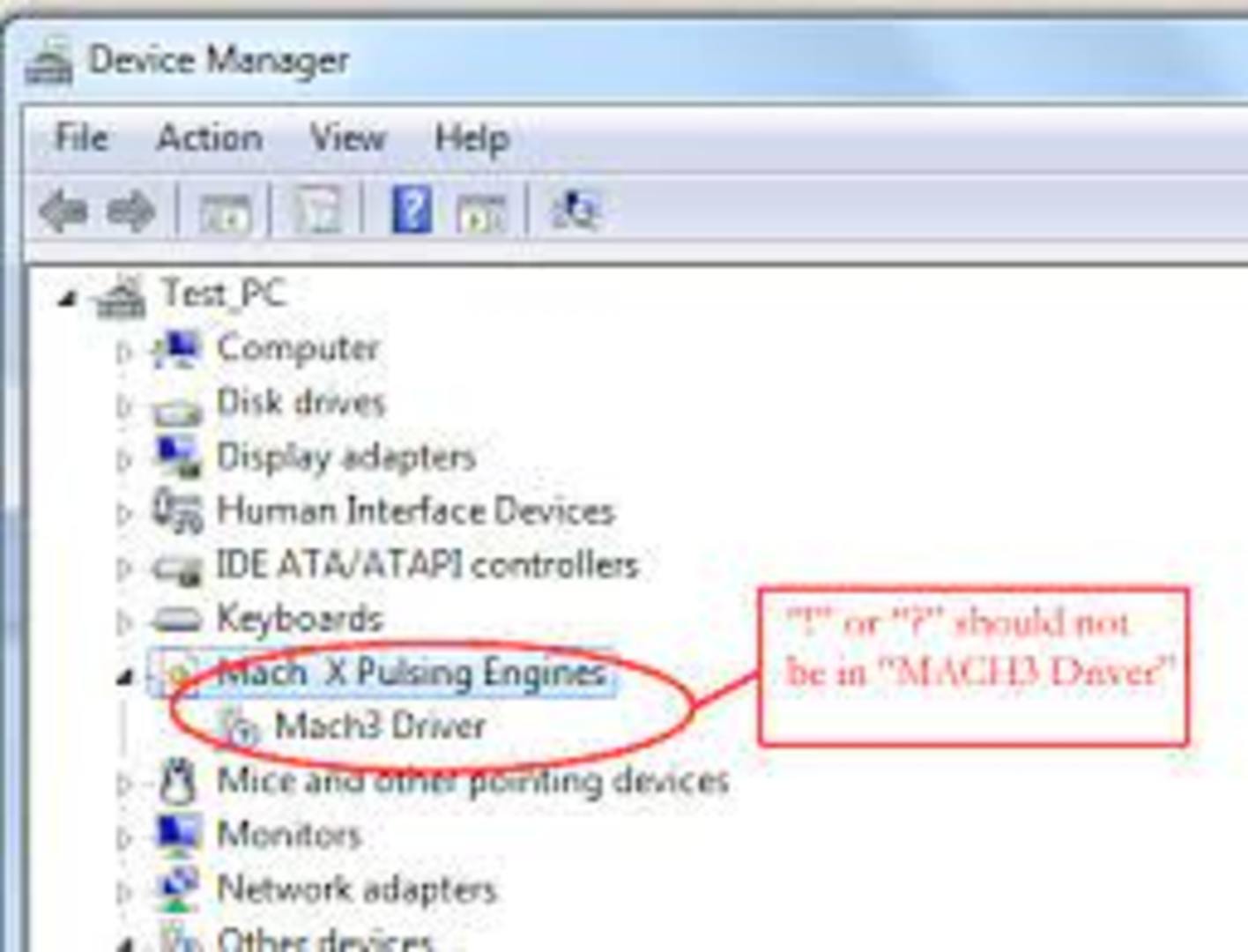

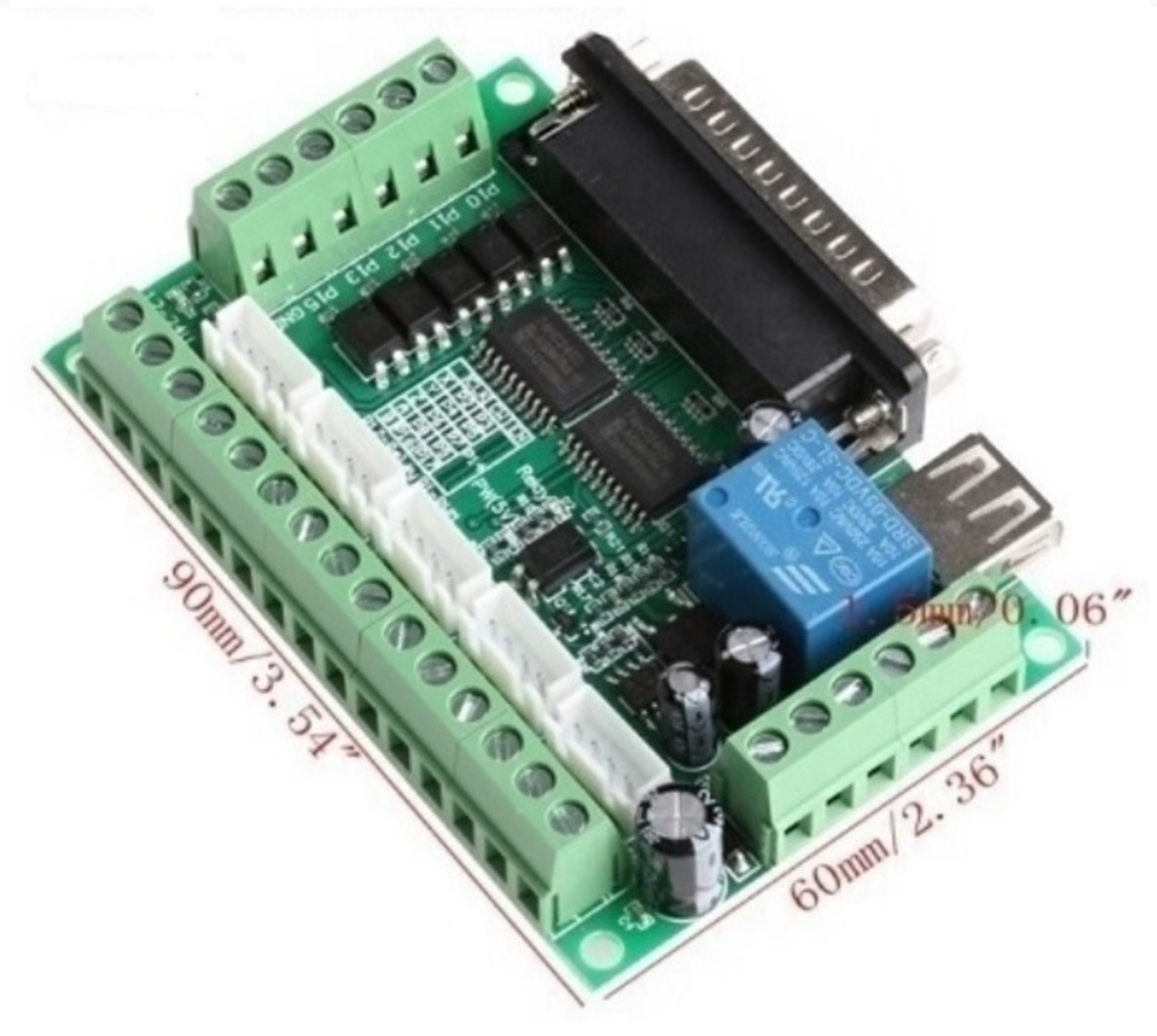

Kerestem a fórumon, de nem találtam rá megoldást. A gép épített, működött és működik is. De a Mach3 szoftverrel most nem akar menni. Az illesztőkártyát látja az eszközkezelőben, de csak kérdőjeles. Mach3 telepítés végén a paraller port drivert "sikeresen" feltette. Valaki tudna tanácsot adni, hogyan tudnám működésre bírni? A gép bekapcsolásakor a léptető motorok fognak, de amint elindítom a mach3-at és akarnék vele mozdulni, elenged az összes. Csatolom az illesztőkártyát ill, egy lementett képet a hibáról.
Előre is köszönöm a segítséget!
