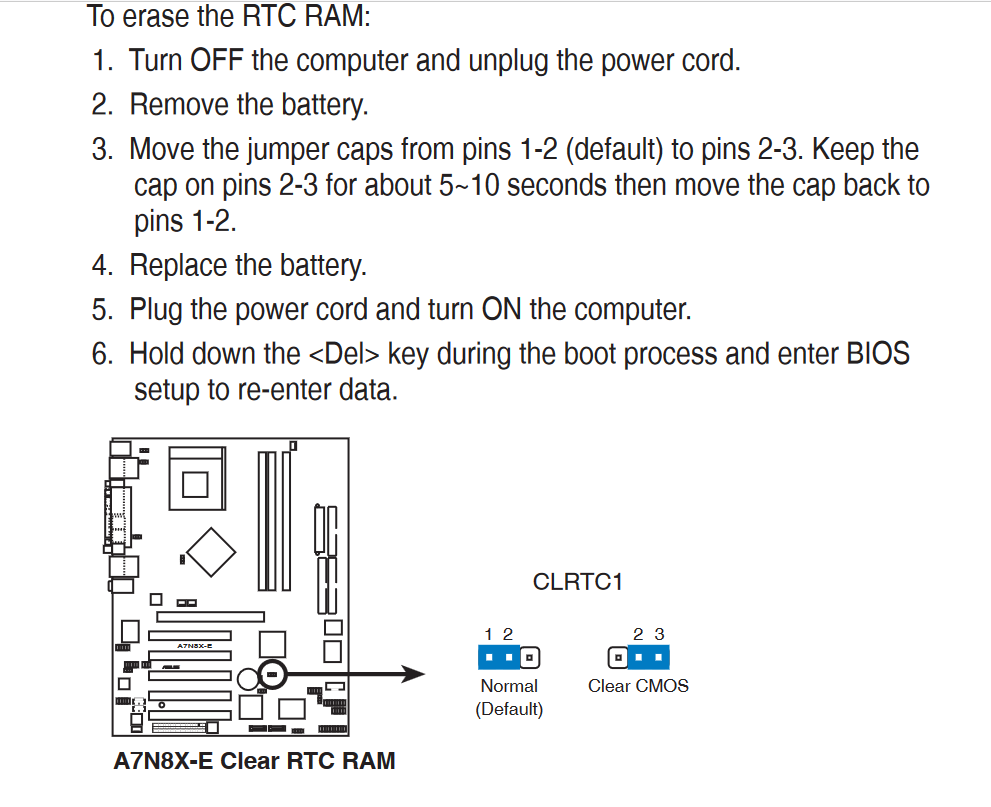

Hát ha az elem jó, és az elem nem fordítva van benne... akkor már nincs több tippem a javításra. Esetleg az elem melletti "CLRTC1" jumpert ellenőrizheted, hogy a helyén van e, csatolom a képet. ...de én kifogytam az ötletekből :-)

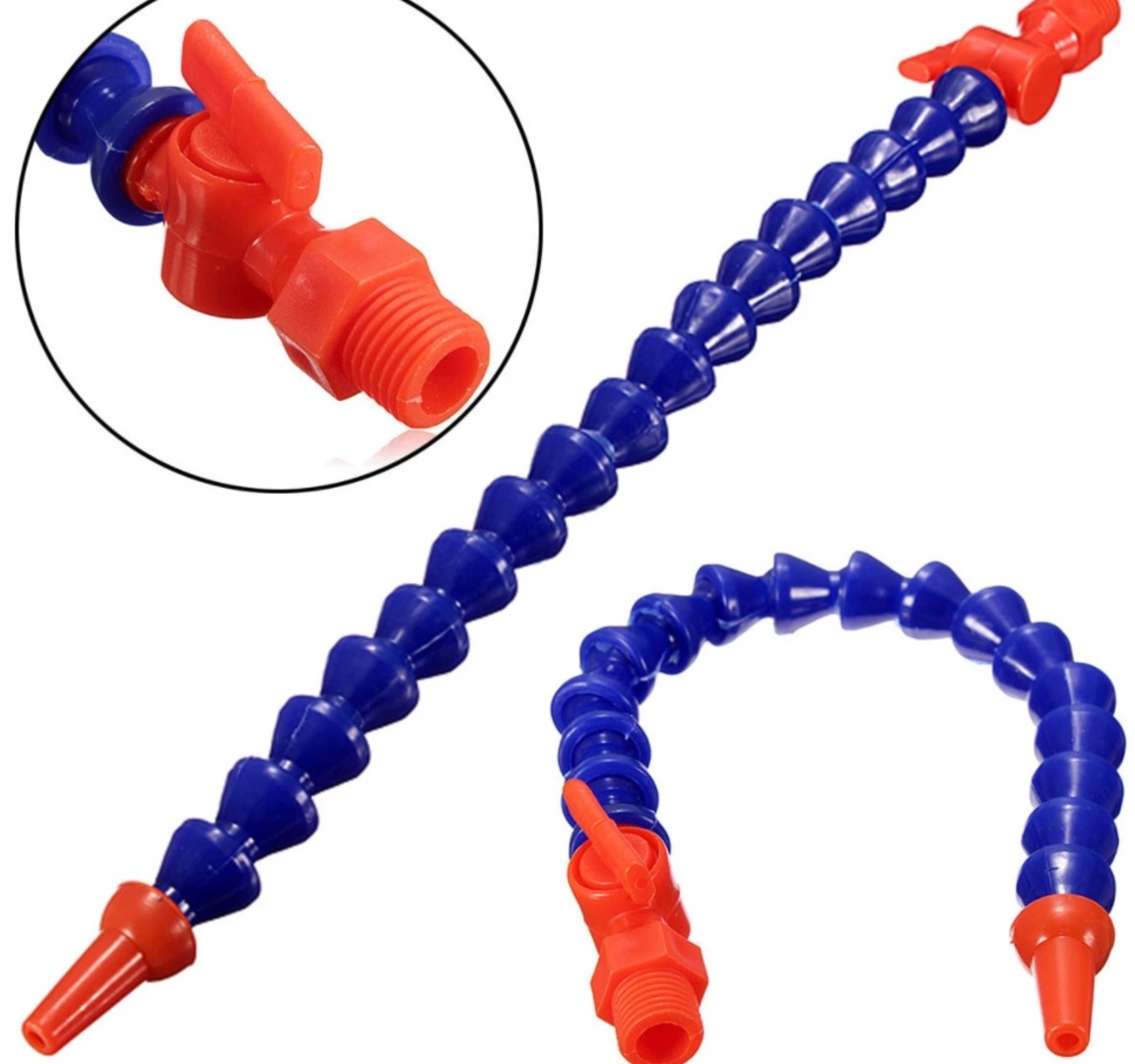

Létezik ezekhez a hűtővíz csövekhez csepegés gátló?
nyiszi
Köszönöm szépen, ilyesmire gondoltam csak nem ezen a néven kerestem.

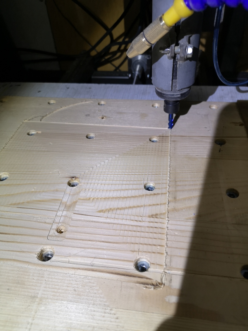

Szép jónapot.
Szeretnék érdeklődni.
Miért húz rovátkákat a gépem csupán az egyik tengelyen?
Valaki esetleg tud benne segíteni?
Köszönöm szépen.
Szép estét mindenkinek.
sanyi84
Az eltérésekre 90 fokkal meg van dőlve a motorod. Itt X irányba van a hiba ha jó az előlnézet.
Egy sík lapot xy síkban ki kell óráznod. Majd a közepére beállva a főorsóba tett segéd óratartóval ki kell óráznod a síklapot a főorsó kézi forgatásával. Meg lesz a "bűnös" irány. Addig kell "bajlágolni" még el nem tűnik a hiba. Valamennyi maradni fog de nem ennyire durva.
cw9ewd93y
Nagyon szépen köszönöm.
