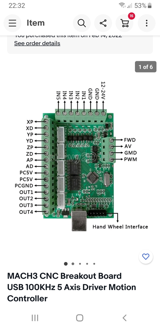

Rendelt már valaki ilyen vezérlőt?
Csak az e-stop-ot érzékeli, se a bemenetet, se a kimenetet. Leírás alapján próbálok konfigolni, de szerintem valamin elcsúszok.
t3ngeetiw
Nekem van egy ilyenem.Nem a hozzá kaptt cd-t használtam telepítéskor.A neten kerestem meg,ami kellett hozzá.Működik rendesen.
kuner
Én cd-t sem kaptam hozzá. Netről szedtem én is, keresgéltem, olvasgattam. De mégsem akarja az igazat.
t3ngeetiw
Ha a Mach-ban engedélyezted már az 1-es portot,és mégsem műxik,akkor nincs ötletem.
kuner
Sajnos nekem sincs már. Milyen oprendszert használsz?
t3ngeetiw
Win7,lepukkant laptopon
