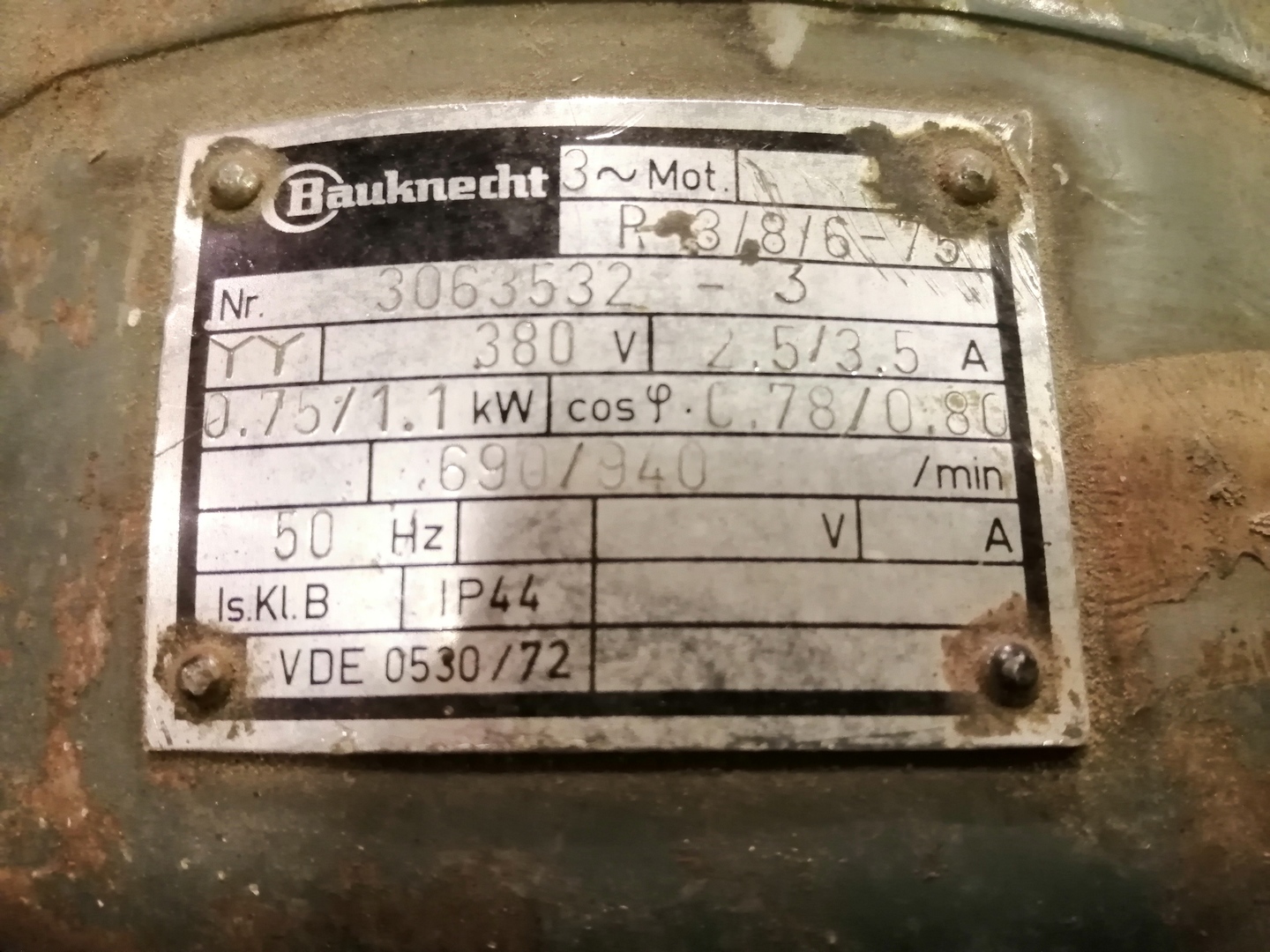

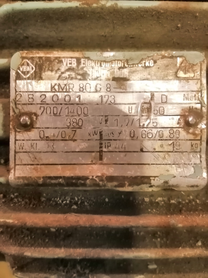

Őrizgetek egy ilyen motort , amiről azt hittem hogy dahlander, de most elbizonytalanodtam;Ez csak simán két moci egybe?És nem kell dahlander kapcsoló?
Jogos az elbizonytalanodásod. Ez valóban nem Dahlander motor, hanem egy kettős állórész tekercseléssel ellátott. Egy három és egy négy póluspárú tekercse van, de ezek közül mindig csak az egyik Üzemel.
A klasszikus Dahlanderek fordulatszám átfogása 1:2 és mindkét tekercsfél mindkét fordulaton üzemben van.

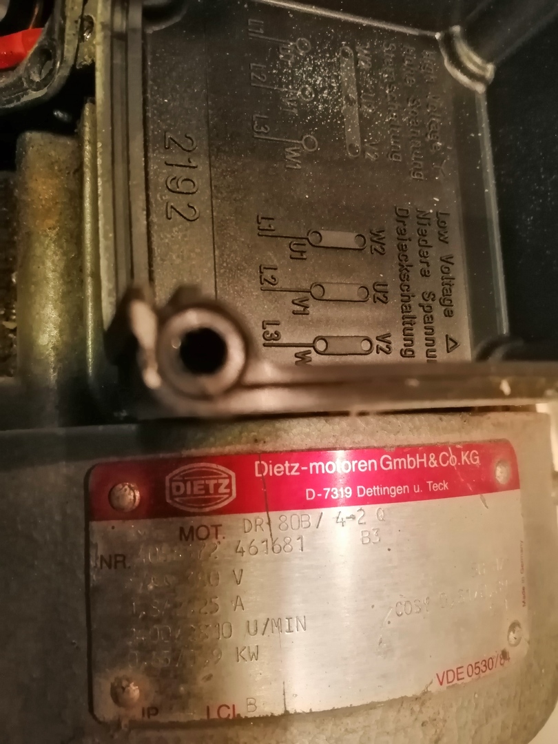

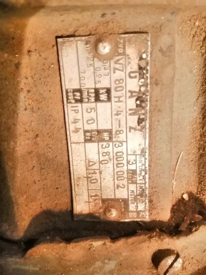

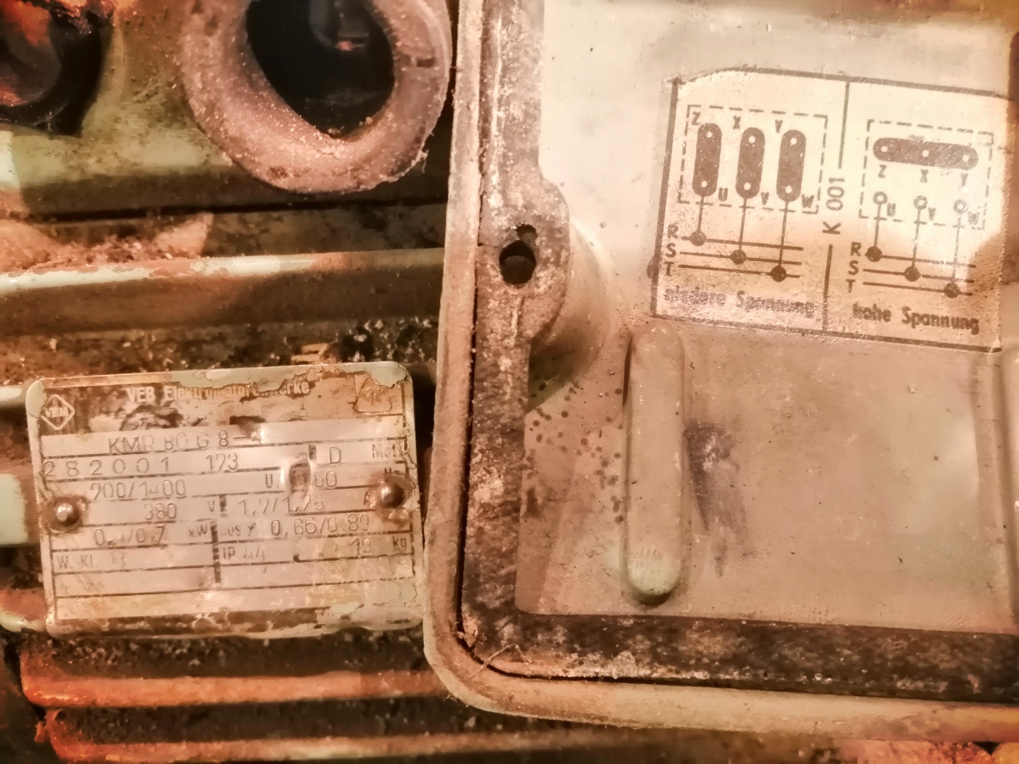

Előszedtem az összes kétfordulatút;ezek micsodák?

[#nemtudom]  A kapocsléc bekötési vázlata szerint mezei aszinkron motor csillag/delta bekötéssel. A Dahlandernek nem ilyen a bekötése.
Na de a két fordulat... Nem lehet, hogy ezek áttételes motorok voltak 1:2 lassítással?

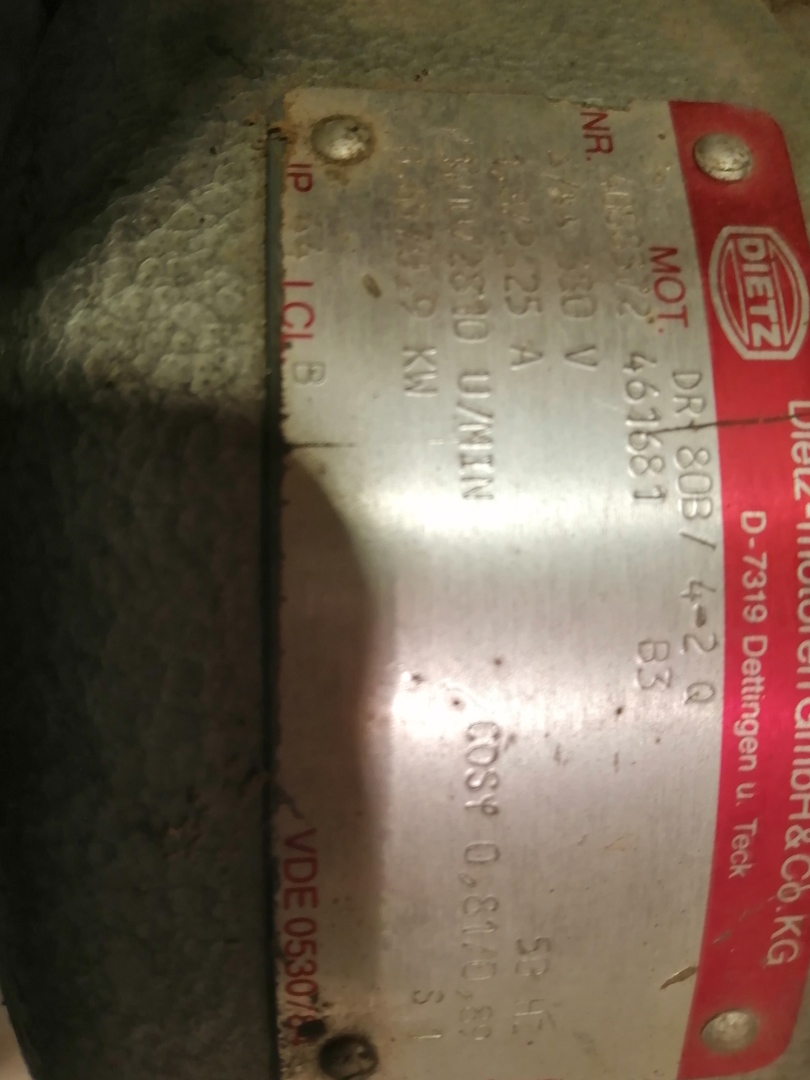

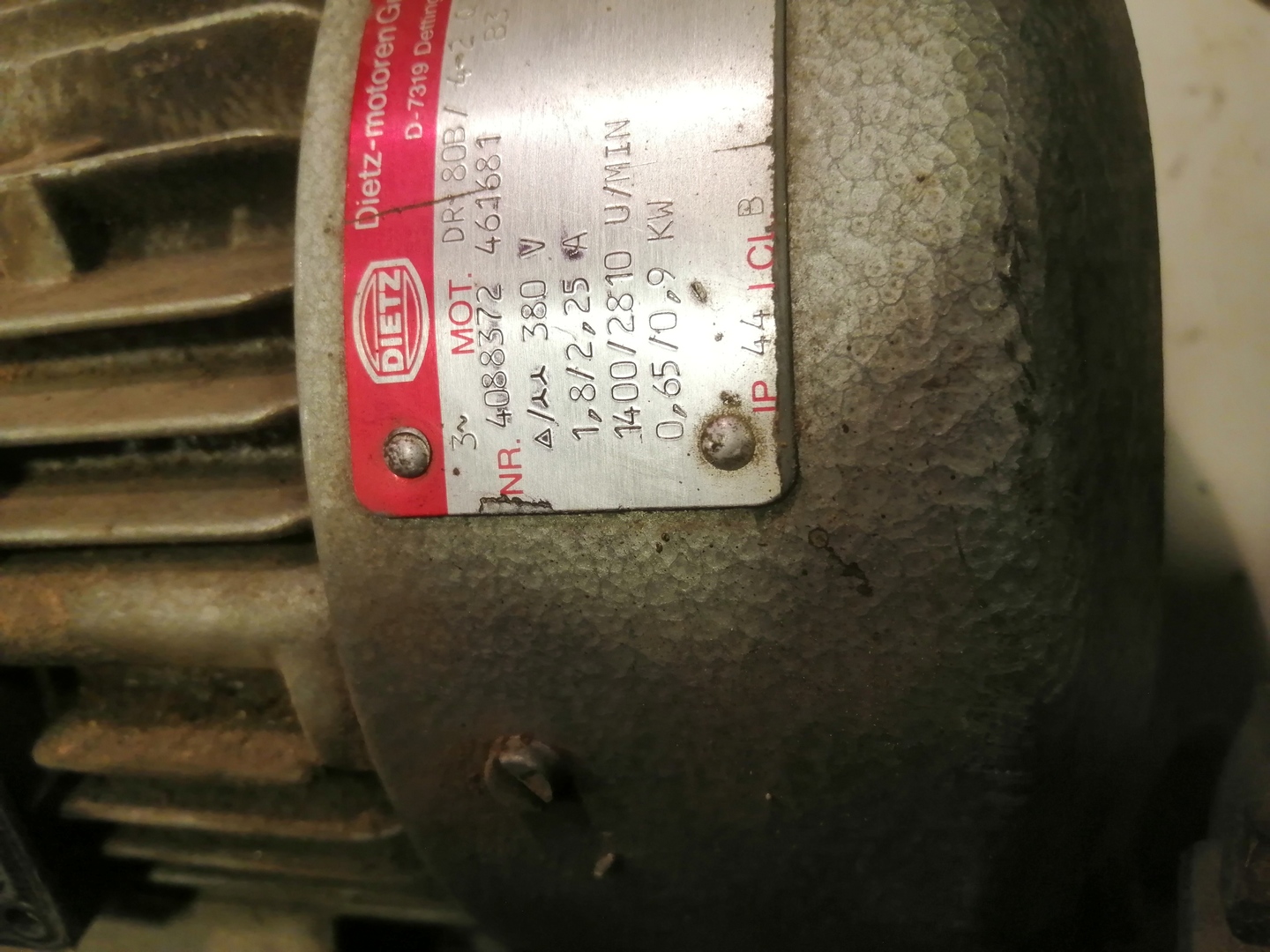

Én is a bekötést furcsállom.Viszont a DIETZ motor   adattábláján rajta a jel , újrafotóztam hogy látható legyen . Előveszem az elenállásmérőt ,rájuk mérek . A négyből három kötögép motor, az EVIG nem tudom mikor került a padlásra.
 Egy sem áttételes mindegyiken szíj tárcsa van
