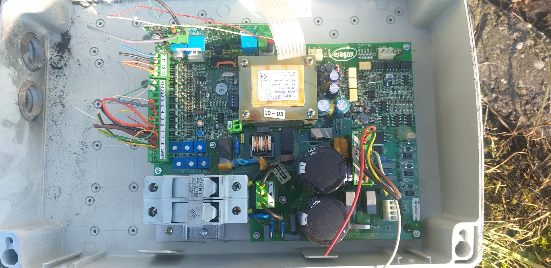

Sziasztok. Került hozzám egy kb. 1,5kw motor, és a hozzá tartozó vezérlő, amiben frekiváltó is van. Ez egy rolós rendszerű, komplett "kapunyitó" volt. A fotón látható cimkék alapján nem nagyon találtam hozzá semmi épkézláb leírást... Esetleg valakinek nem ismerős ez a téma?

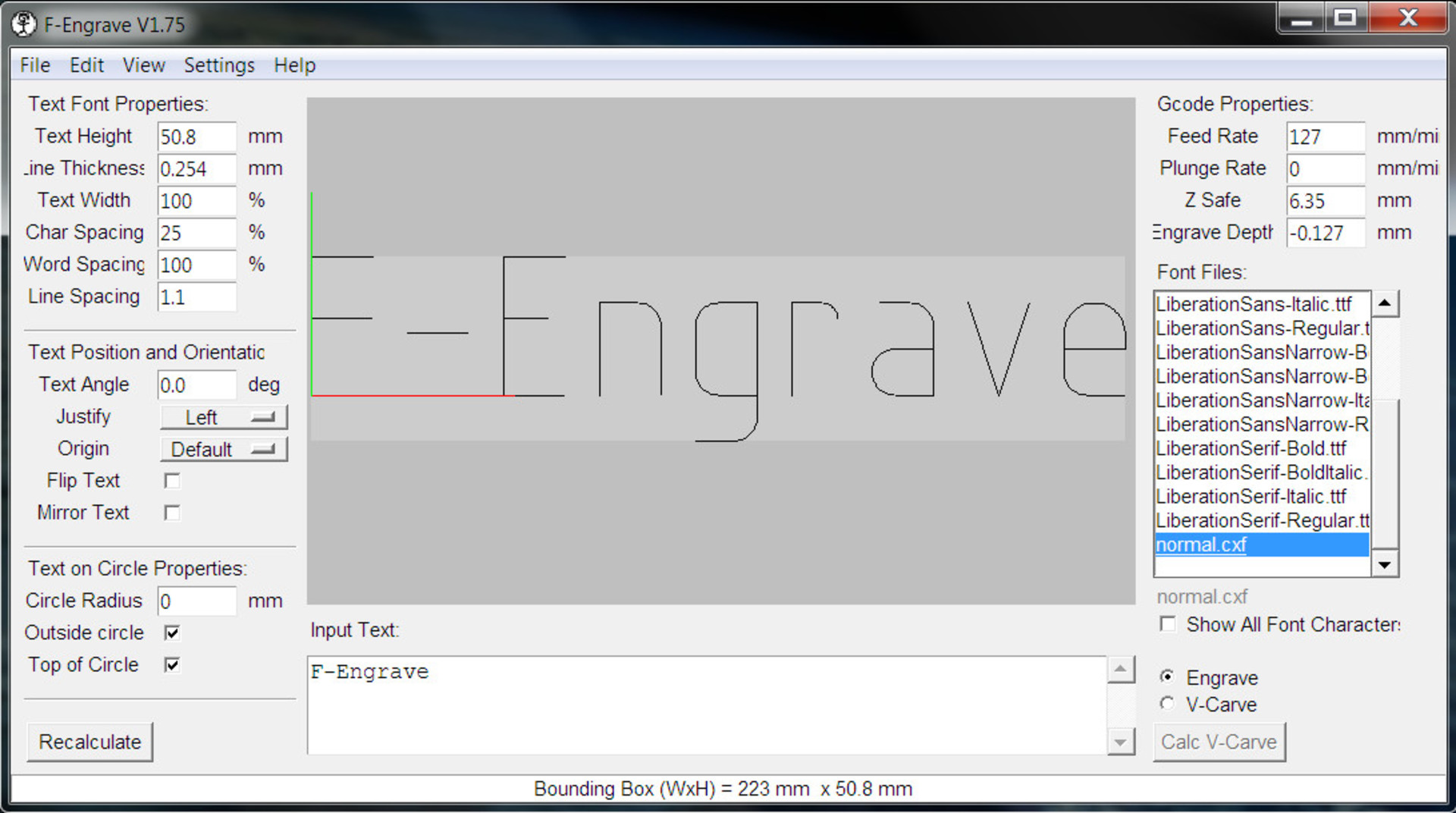

,,F-Engrave,, ingyenes progi .

Innen tudom menteni SVG-be, és onnan a Luban szerkesztőbe. Ott tudok rá keretet is adni. Ez a megoldás nagyon jónak tűnik. Holnap kipróbálom élesbe is. Ezer köszönet!

Nem , ez egy CAM-progi g-kodot generál.

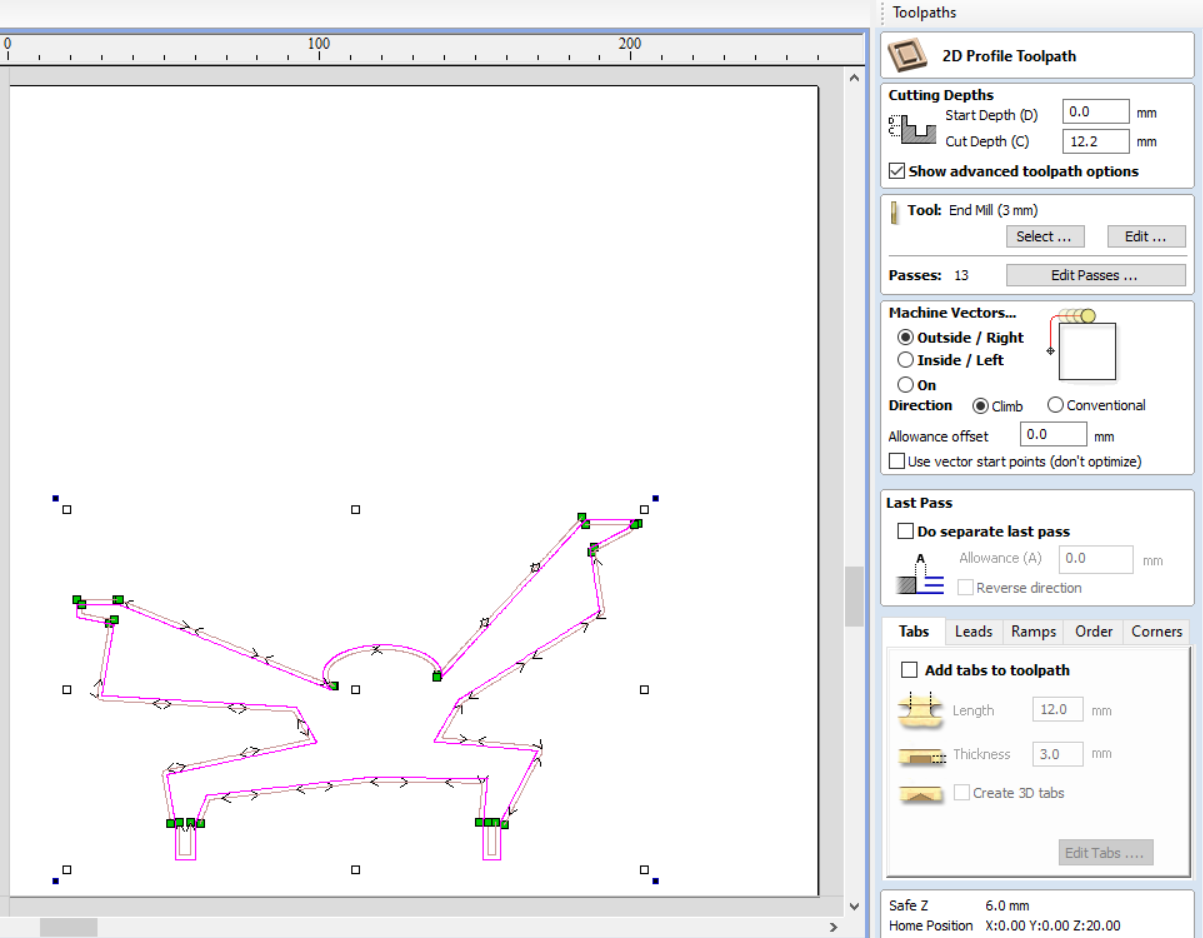

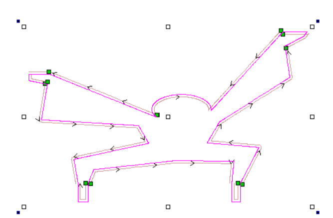

Vectric Aspire 8-ban szeretnék egy ilyen alakzatot kivágni, a külső vonalán. A programban Outside van beállítva de a figura kezét és lábát mégis belülről vágja. Nem jövök rá mi okozza.
Tudnátok segíteni?
Előre is köszönöm :)

Szia !
Zárd be a vektort.

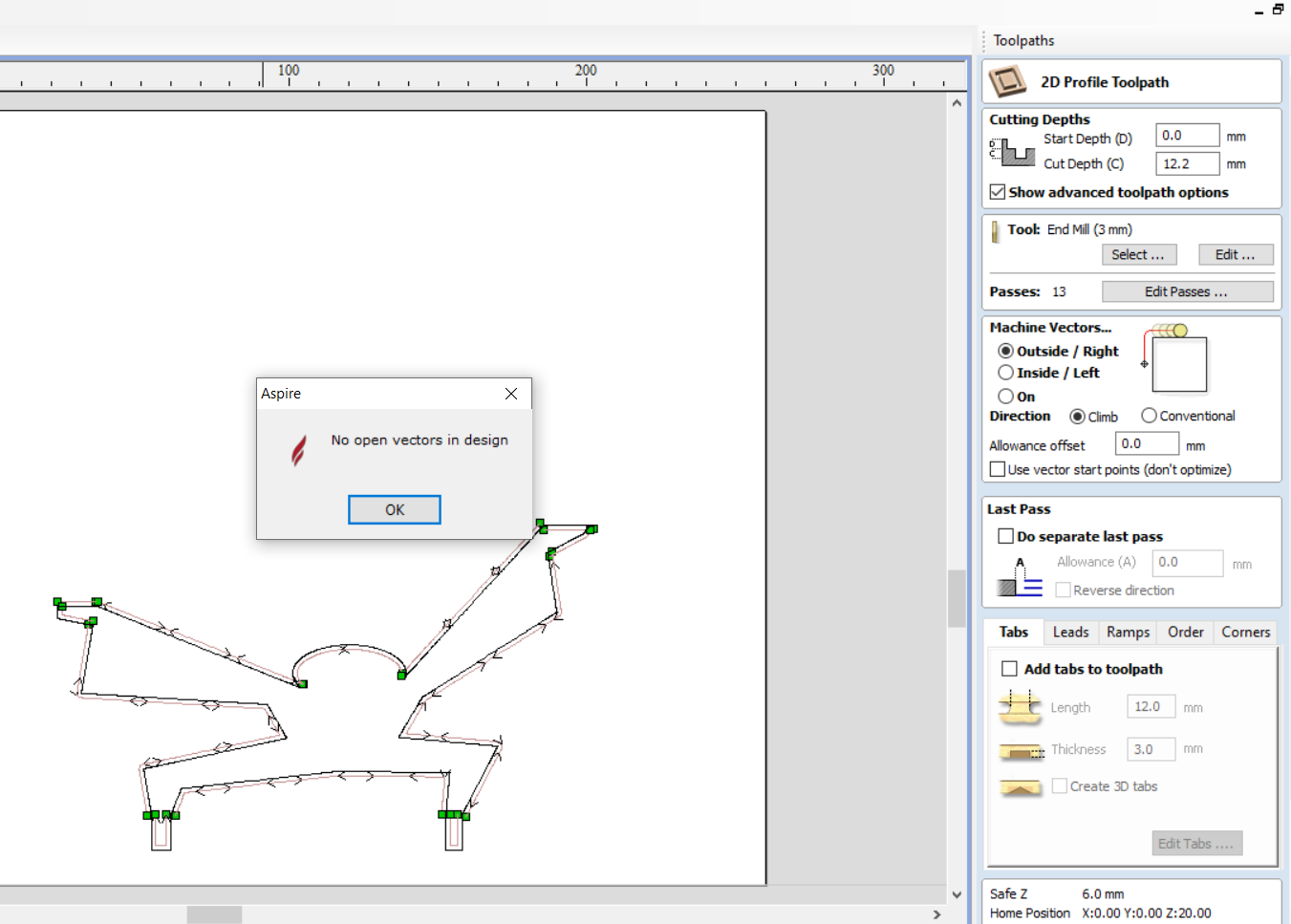

Nincs nyitott vektorom. Elvileg zárva van :(
VViktor
Szia. Bár nem ismerem a programot,de szerintem minden egyes zöld pont egy vektor eleje,vagy vége. Ha ez zárt alakzat,akkor egyesítsd őket egy vektorrá.
Varga Ferenc
Szia, nézd meg nem e hurok.
Varga Ferenc
Szerintem az lesz mivel mind sarok ponton van.
