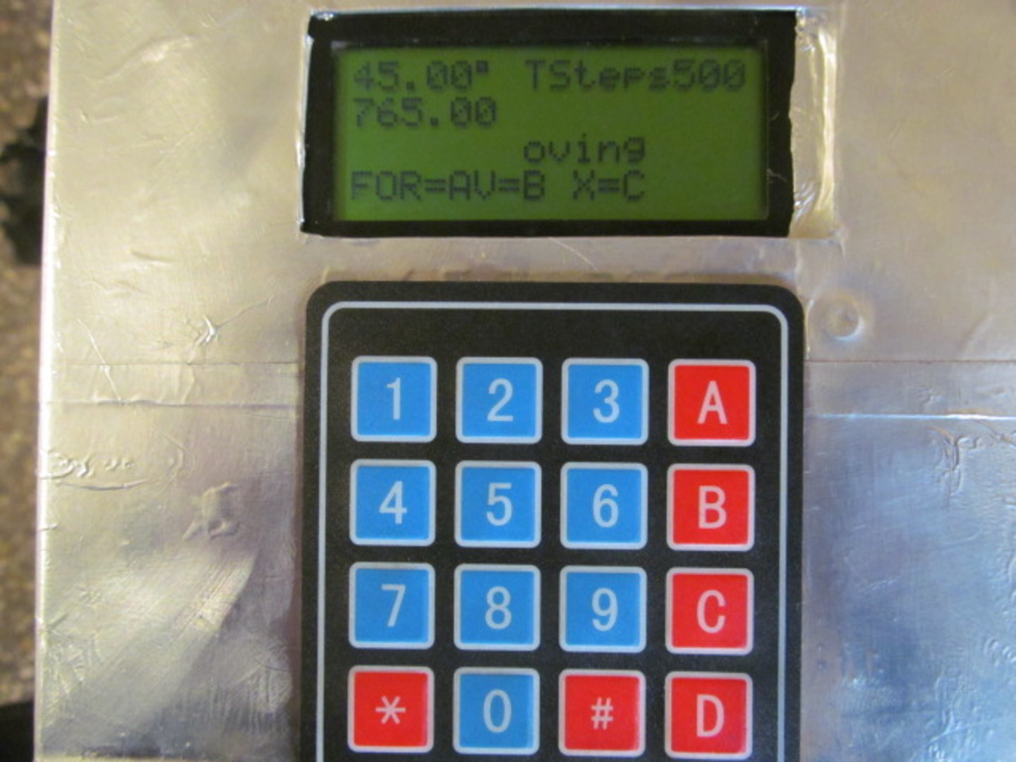

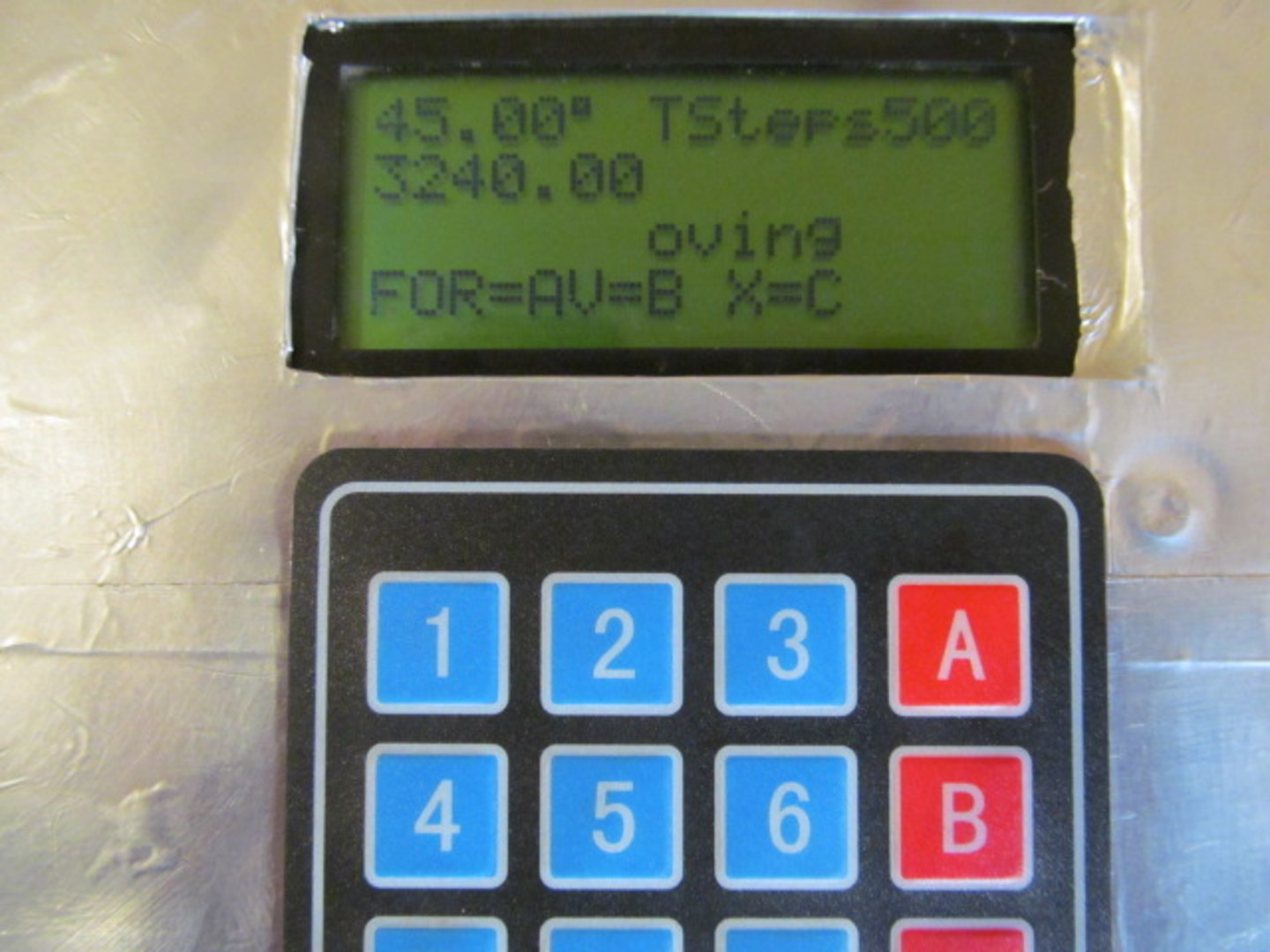

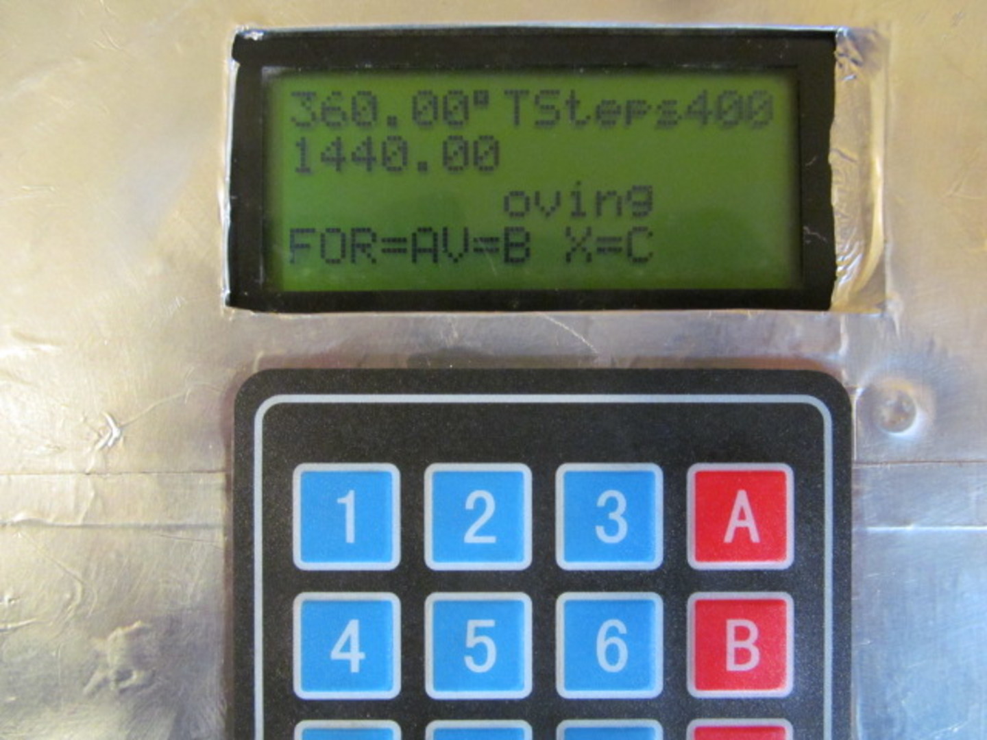

Szia Zoli!
Szerintem neked is megfelelne egy un. Arduino rotary table vezérlő. Ami a neten megtalálható. Fokokban, vagy osztásokban megadható az adat, és nem csak 360 fokig megy hanem túl léptethető. Kijelzőn látható ,egyszerű felépítés. A motor teljesítményéhez választasz vezérlőt. Step/dir jellel vezérlés le-fel irányba.
Pár képet csatolok,most építem .
