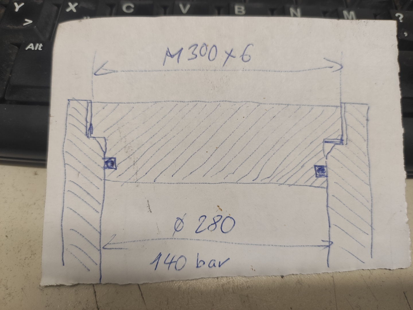

A hidraulikában jártas fórumtársaktól kérdezném, hogy egy 4 mm-es "O" gyűrűvel le lehetne tömíteni az alábbi skicc szerint egy munkahenger végét?
( a méretek mm-ben és nem elírás)
Minden adott, a szerkezet valamikor a háború után készült, de az eredeti tömítési megoldás elég kacifántos és bonyolult a szerelése.
Talán akkor még  nem is léteztek "O" gyűrűk, gondoltam egyszerűsítek rajta...
(sajnos nagyobb keresztmetszetű gyűrű nem fér el)
Csak nem vagyok tisztában azzal, hogy ekkora méretben és 140 bar-on is működne a dolog.

Hmm... Ezen irodalom szerint a 140 bar nem akadály, de nem találok segédletet az  "O" gyűrű vastagságának kiválasztására.
