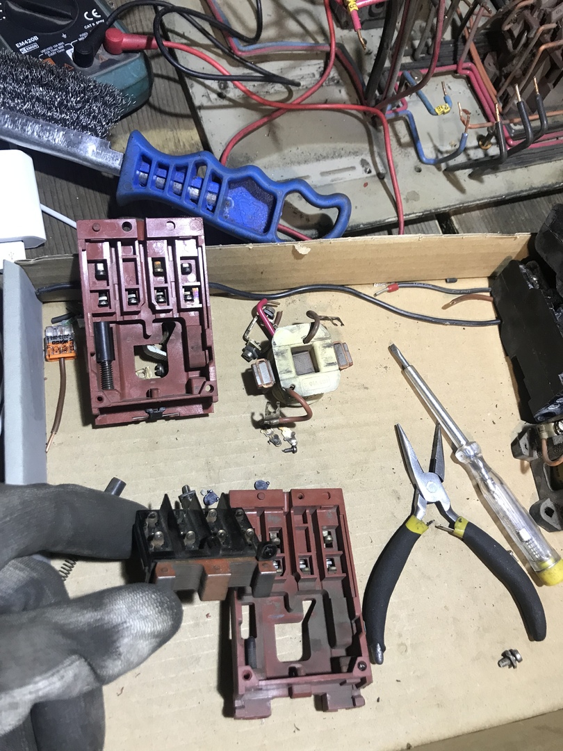

Azóta találtam telemecanique 24V AC s mágnest, de azon csak NC-s segéd volt-nem tudtam nagy hirtelen öntartást csinálni,  úgyhogy mérgemben csináltam 2-3 régi magyar (DIL) mágneskapcsolóból 4xNO-s segédű 1 db 28VAC-s mágneskapcsolót. Legalább a beégett érintkezőlet is kicserélgettem...
Végtelen időrabló az ilyesfajta sz..rakodás...

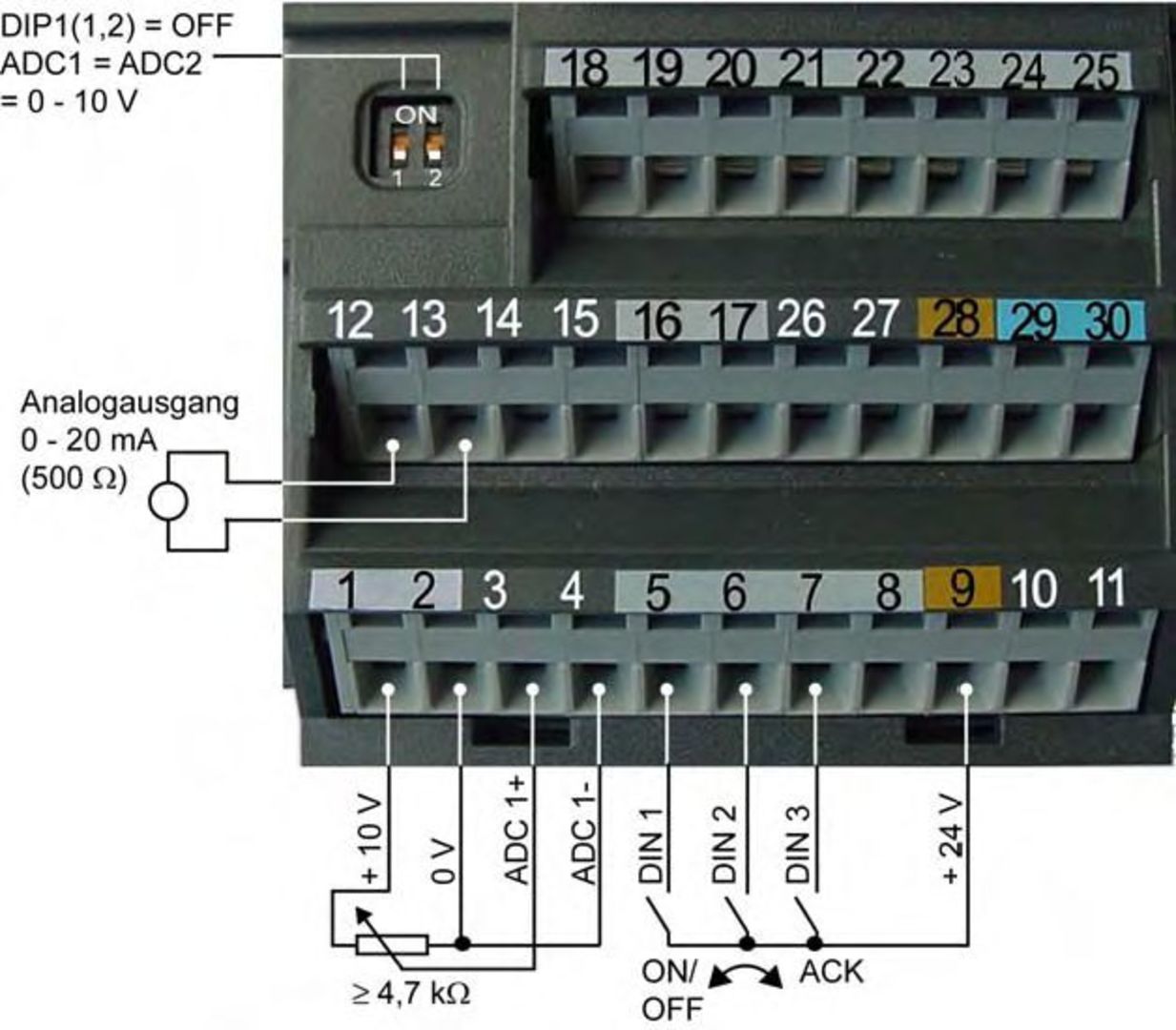

Van egy Siemens MICROMASTER 440 frekvenciaváltóm.
A vezérlő vezetékek rögzítésének a módjára nem tudok rájönni.
Nincs csavar, és nincs a klammer szerű rögzítési lehetőség.
Hogyan tudom a vezetéket stabilan rögzíteni?
Tényleg béna vagyok.
gyorkecs
Lapos 3mm-es csavarhúzót betolod a számok alatti kisebb nyílásba, amíg érzed, hogy legyőzöd a rugót, majd mehet a vezeték a nagyobbikba alá, ütközésig. Ezután csavarhúzót kihúzod.[#kacsint]

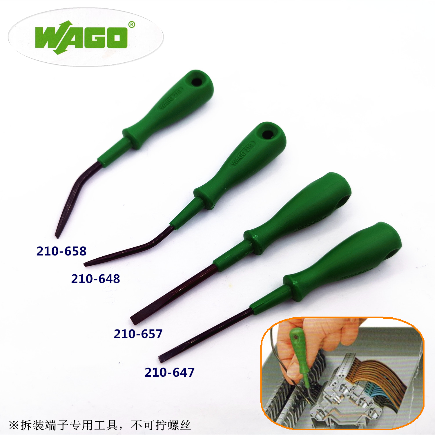

Wago szerelő szerszám ami ide kell. Azt csak bedugod és kinyitja. Különböző méretben kapható.
