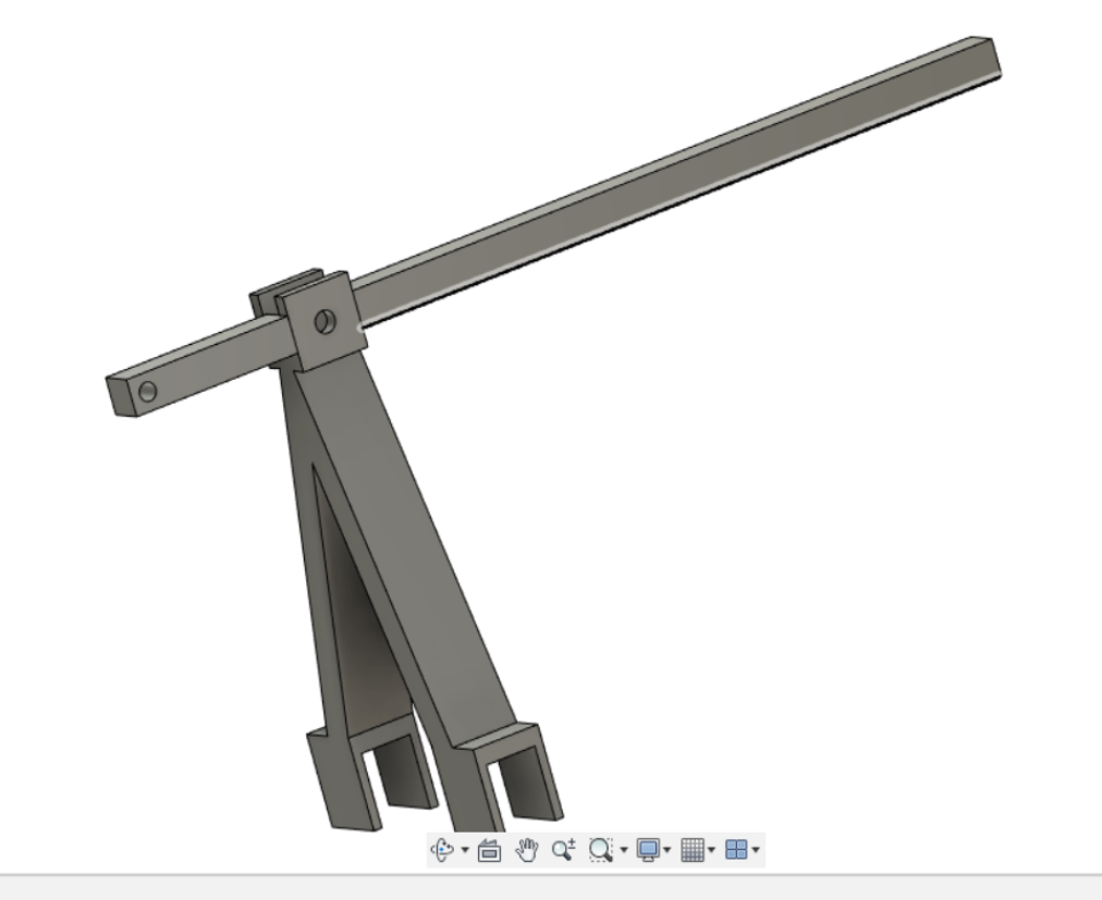

Nem alulról kell emelni, hanem felűlről.
Leskicceltem ilyet kell varázsolni meg egy spanifer [#eplus2]
Pillanatok alatt lehet könnyen mozgatni a betongerendát.
