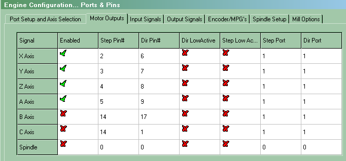

Ha igen, kipróbálhatod az alábbi beállításokkal és kóddal:
'XYZA' motor legyen engedélyezve, ebből csak a Z és A legyen beállítva helyesen, az 'XY' fizikailag nem kell.
'Z' lesz a sugár (toll) mozgatás, 'A' a korong. 'Z' nulla 'A' forgás középpontjában.
Formulas almenü alatt beállítod a képen látható képleteket és engedélyezed. Betöltöd az alábbi kódot és teszteled. (IJ mód: inkrementális.)
