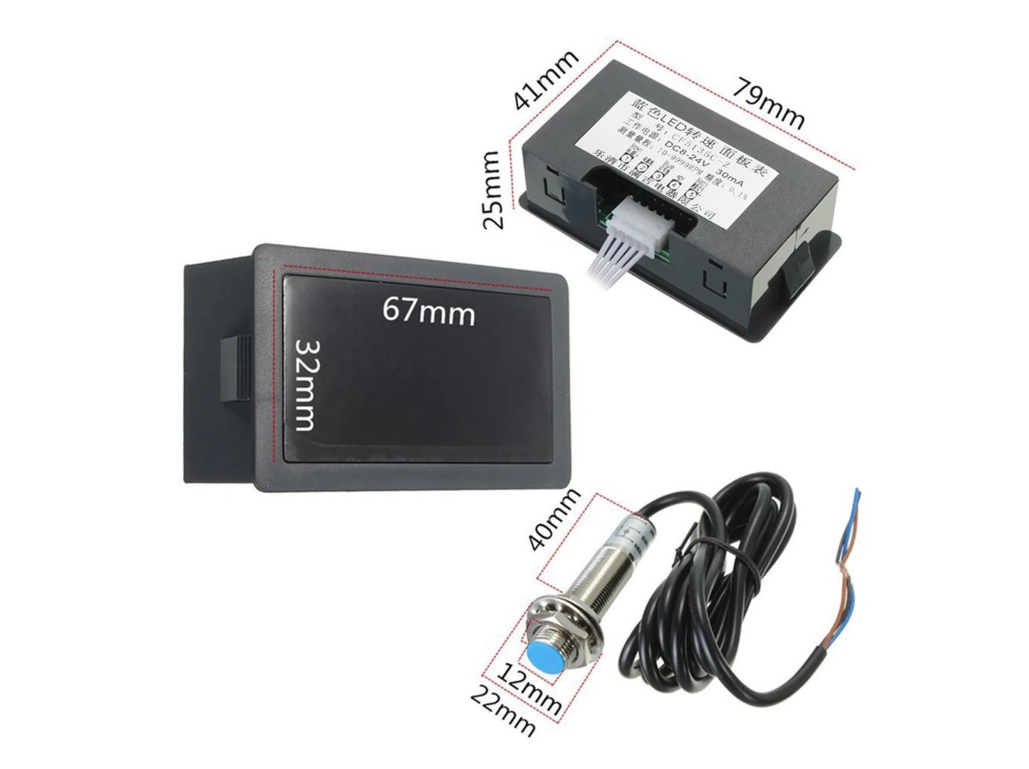

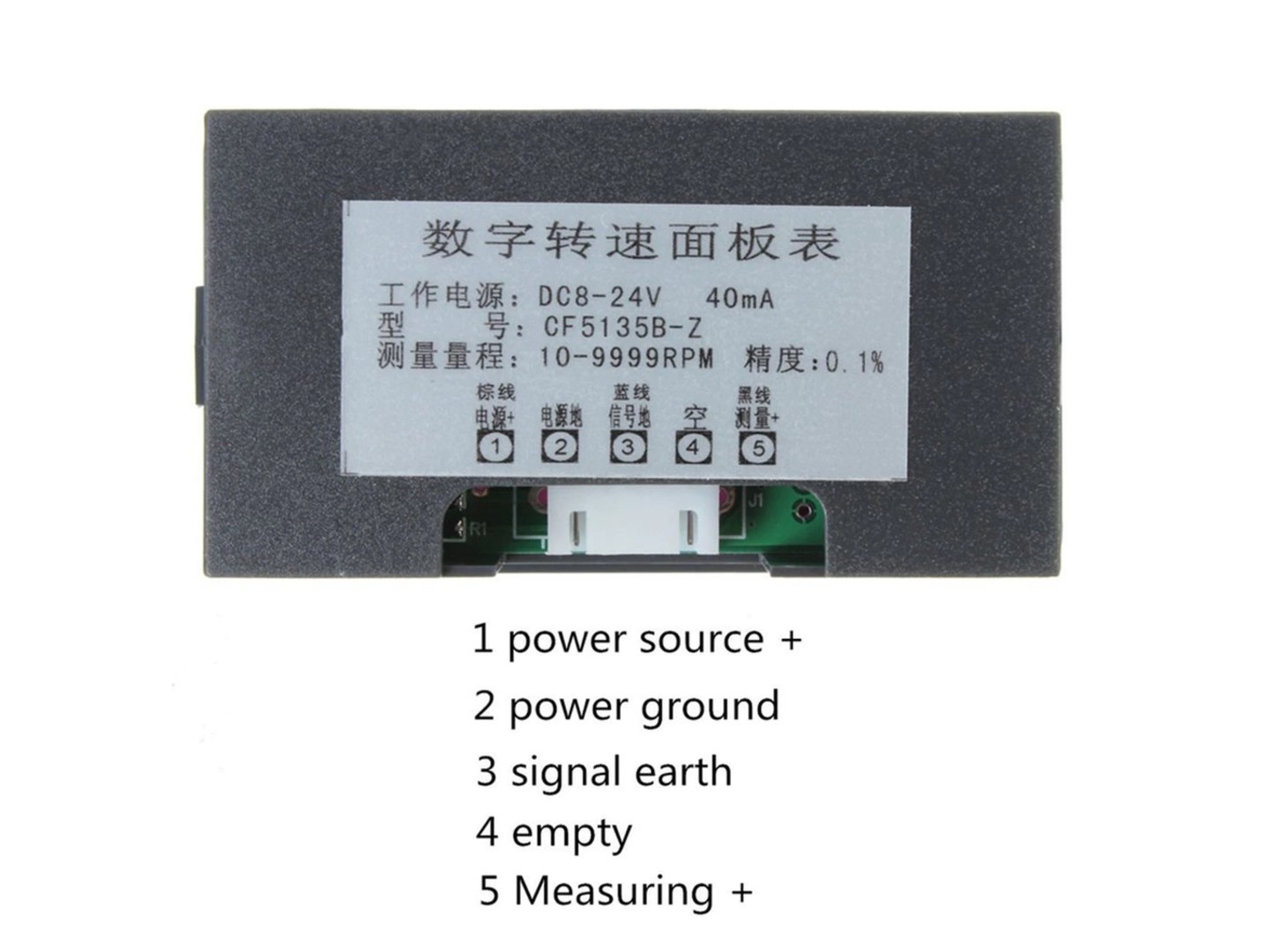

Van egy kis problémám.
Kínai beépíthető digitális fordulatszámmérő csak akkor működik, ha az egyik vezetéket (ha jól emlékszem a + ot) fogom mérés közben. Próbáltam már minden bekötési módot, de sehogy se akar rendesen üzemelni.
Azon is gondolkodtam, hogy esetleg a tápegység miatt nem működik rendesen, de 2 különböző tápegységgel is kipróbáltam.
Egyszerűen nem értem miért nem jó.
Van valakinek ötlete hogy mit kéne tennem hogy működésre bírjam?

Erről a fordulatszám mérőről lenne sző.

Nekem csak egy értelmes ötletem van: meg kell nézni szkóppal a jelet. Alighanem rászór valami motor vezérlés, vagy kapcsoló üzemű táp. Valószínűleg pár száz pikós kondi, esetleg felhúzó ellenállás segíthet rajta, de mérés nélkül próbálgatni csak hályogkovácsolás. Esetleg érdemes átgondolni a gépen a földeléseket, és az érzékelő jelét árnyékolt kábelen vinni, amit szintén logikusan földelni ( feltehetőleg csak a kijelző felőli végén )

Fel(le)húzó ellenállás valószínű megoldja a problémádat. 10-33kOhm tápfesztől függően.
