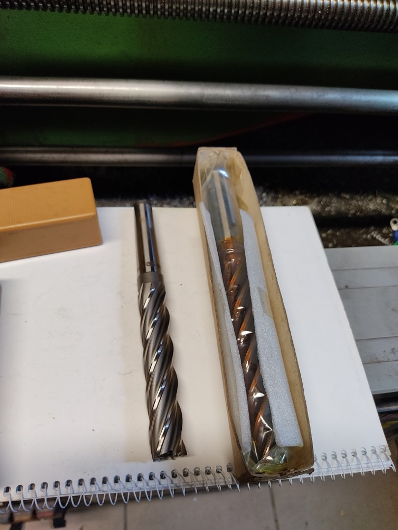

Sziasztok !
          Érdeklődnék hogy ilyen maróknak nagyságrendileg mi lenne az eladási ára MK2-3 20mm körül HSS Co és OSG.

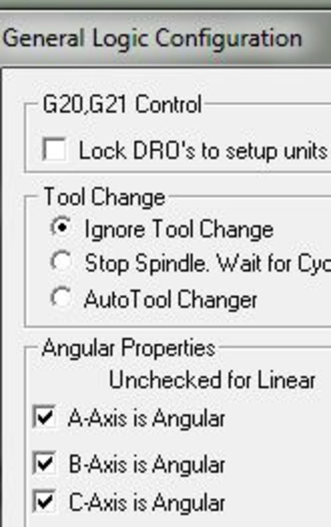

Csak egy tipp: vedd ki a pipa jelet az "A" tengely elől és írd át az "X" tengelyt "A"-ra

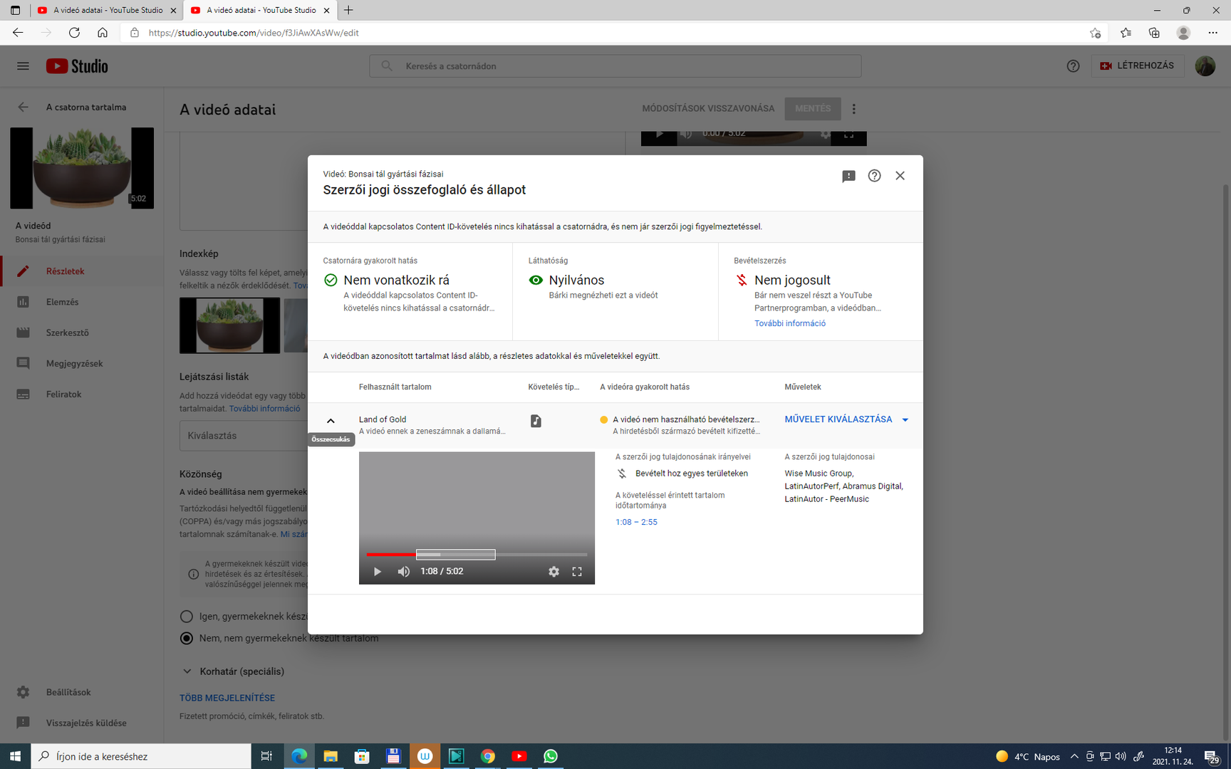

Csak hogy ne érjen meglepetés: ha a megzenésített videódat feltöltöd a Youtube-ra, nagy eséllyel szerzői jogi figyelmeztetést fogsz kapni. 3 fokozata van, 1. nem lesz semmi korlátozás, 2. bizonyos országokban nem lesz látható, 3. letiltják és senki nem láthatja csak te. Ilyenkor lehet más zenével próbálkozni, vagy a Youtube által felkínált jogdíjmentes "zenéket" (inkább zajoknak nevezném) felhasználni. Mindháromban volt már részem.
3vv2btrhv
Igen. Ez az általam vázolt 1. lehetőség. Ugyan figyelmeztetnek, hogy a "betétdal" valaki szerzői jogát érinti, de amíg nem használod a videódat bevételszerzésre (pl. nem reklámként használod a termékeid eladásához), addig nem korlátoznak semmiben.

Köszönöm, kipróbáltam de nem jó.
A Y-on át megy az origón ami nem jó.
Valami konverter kellene,ami kiszámolja a kontúr kerületét és azon mozgatná az Y-on tengelyt.
De látom így nem is egyszerű.
Akkor majd megoldom 3d marással forgatóval. Csak nem akartam bonyolítani a g-kódot.
Köszi még egyszer!

Lehet, hogy a fogalmazásom volt pongyola...
Tehát odáig jó a tippem, hogy pipa ki - akkor az "A" tengely motorja ugyan úgy fog viselkedni, mint a többi - nem fok osztással lép.
Értelem szerűen az "A" tengely a forgató, a negyedik tengely!
 Ha ez eddig stimmel, akkor a legenerált fájlban szereplő "X"-re vonatkozó sorokból az "X"-t (szövegszerkesztőben) egyszerűen átírod az "A" betűre.
Ha nem ez a gondod, akkor nem jól értettem a problémádat
d30xhrezp
Azt szerettem volna, hogy pl. egy X,y síkban rajzolt kontúrt át átírni egy forgatóra  és egy tengelyre.
De ha az X tengely kódját át teszem A- ra ,és ezt még a lépés szám megváltoztatásával be tudom állítani, hogy 360 fokot forduljon ,de az Y -on koordináták már nem jók.
Ugyan is ha egy kört szeretnék rajzolni, az X y tengely a teljes átmérőt bejárják. Ha át tudnám konvertálni, akkor az  X -nek 360 fokot kellene fordulni, viszont az Y csak áll a megadott rádiuszon.
Nem tudom mennyire érthetően fogalmaztam.
